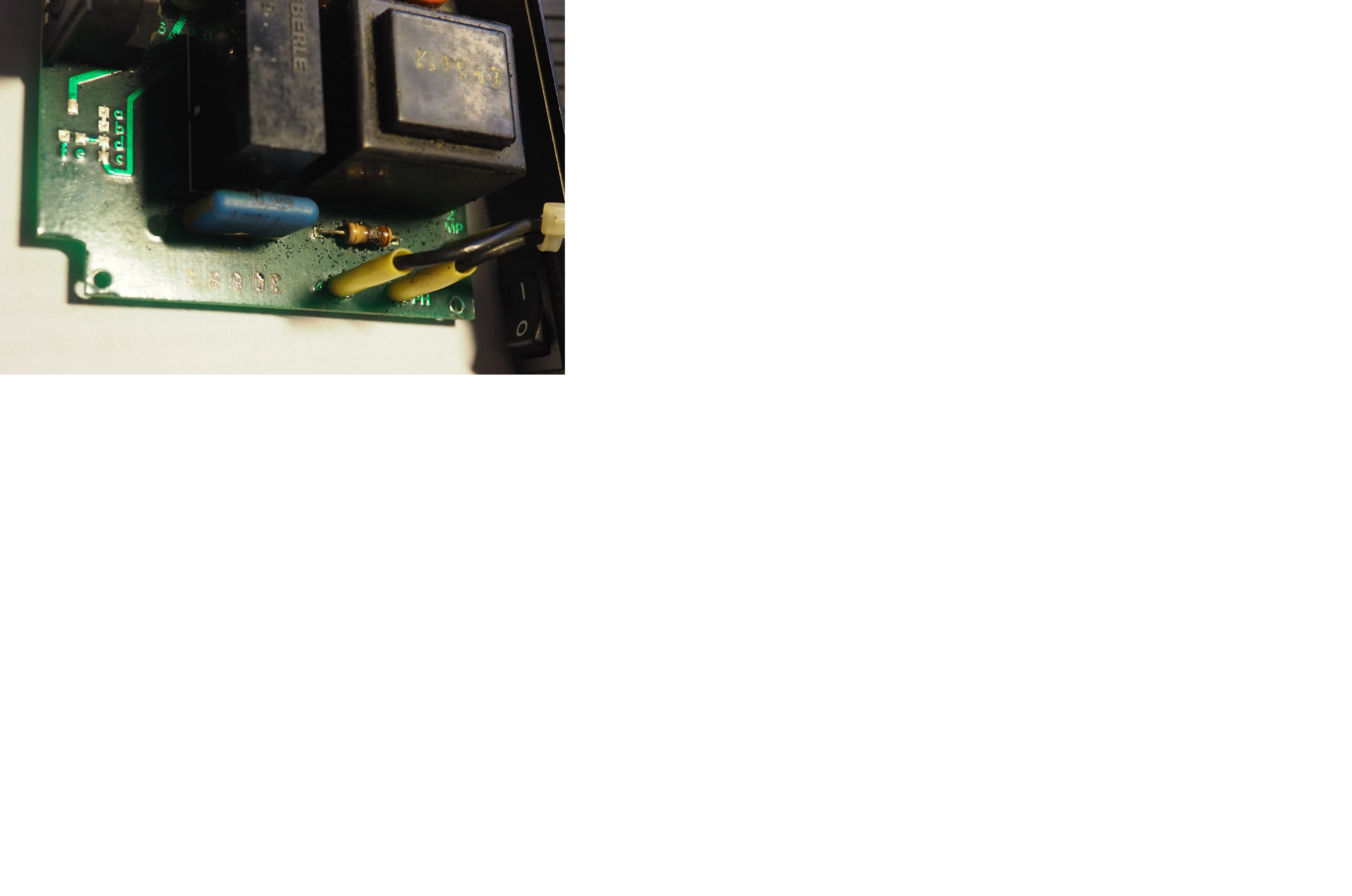

es geht um das Netzteil eines Mess- und Belichtungsgerätes Hauck Trialux
für eine Dunkelkammer.
Das hat sich mit lautem Knall nach dem durch das Gerät gesteuerten
Abschalten der Lampe des Vergrößerers gemeldet. Das eigentliche
Messgerät, das an dem Netzteil hängt, schien weiterhin zu gehen -
zumindest in der LCD Anzeige waren beleuchtet weiter der letzte Wert zu
sehen. Ich habe - auch wil Rauch aus dem Gerät kam - aus und nicht
wieder angeschaltet.

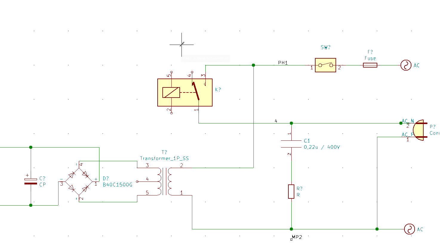

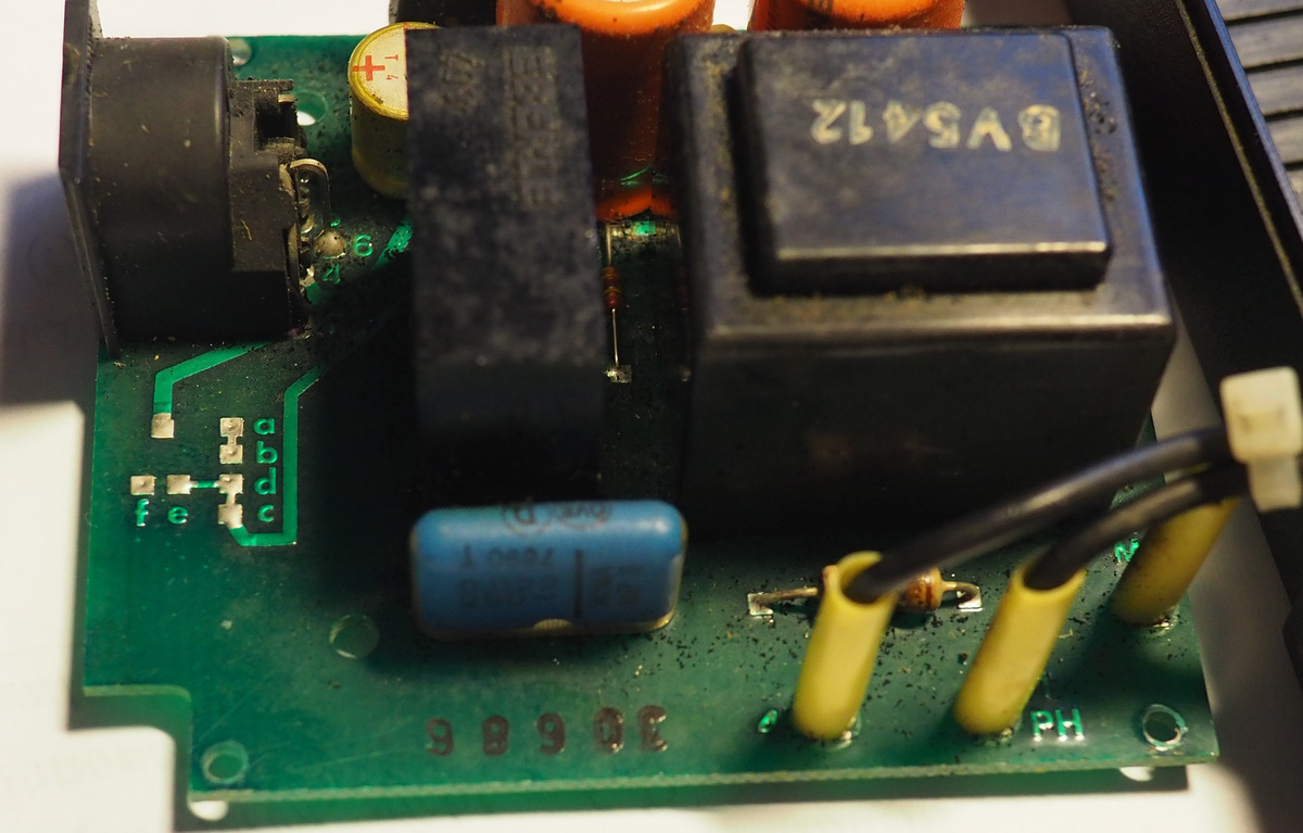

Ich habe soweit es der Print erlaubt, die Schaltung aufgenommen, es geht
um den C1 sowie das Ding, was ich erst mal als Widerstand anspreche (Ist
es wirklich einer??).
Der Kondensator ist geplatzt, ich kann aber den Aufdruck noch lesen. Der
'Widerstand' für mich nicht mehr identifizierbar- siehe auch Bild.
Zur Schaltung: Über das Relais wird die Lampe (75 W, 12V) des
Vergößerers eingeschaltet, die hinter einem Trafo sitzt. Genau genommen,
wird der Trafe ein und ausgeschaltet, also eine induktive Last (?). Den
Niederspannungsteil habe ich nicht aufgenommen, das scheint ein normales
linear geregeltes Netzteil zu sein. Ich sehe 3 Elkos, eine Längstregler
(oder Transistor), evtl. eine Z-Diode und eine Widerstand.
Der Lampentrafo ist über den Stecker rechts angeschlossen, das heisst
die beiden Elemente liegen parallel dazu und sollen vermutlich Funken am
Relaiskontakt unterdrücken.
Was könnte dieser 'Widerstand' sein, welcher Wert würde Sinn machen?
Danke und Gruß
Rene

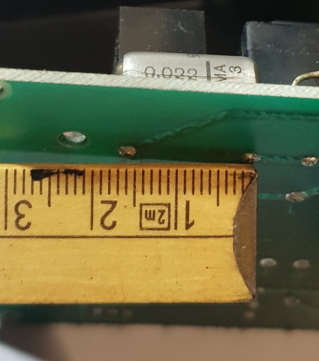

Wie kritisch ist der Wert des C? Den hat es ja auch zerlegt, in meinem
Vorrat finde ich keinen mit 22n, aber einen MKP mit 68n und 275 V AC.
Kann ich den auch nehmen?
Danke und Gruss
Rene
Gast #6201813
Rene Z. schrieb:
> Hallo,
> erst mal vielen Dank für die Antworten.
> Danke und Gruss
> Rene
Das sind 220nF auf Schutzerde, laut deinem Schaltplan!
Da brauchst du einen Y2 klassifizierten Kondensator.
Im Zweifel, lass den lieber einfach weg, der ist nur für EMV notwendig.

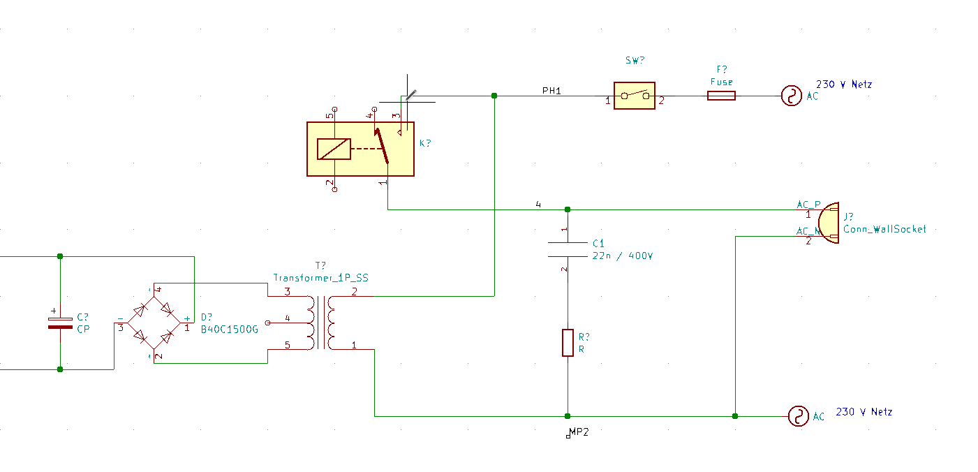

OP #6201920
Hallo Udo,
sorry, wenn die Zeichnung nicht eindeutig ist. Die Schutzerde ist direkt
von der Netzleitung mit der Steckdose im Gerät verbunden, an die der
Vergößerer angeschlossen ist. Ich habe das nicht eingezeichnet.
Diese RC Kombination ist parallel zu den beiden Spannungs-Anschlüssen
dieser Steckdose geschaltet.
Ich habe das entsprechend ergänzt. Habe jetzt auch das Steckdosensymbol
in KiCad gefunden und ausgetauscht. Leider hatte ich auch die Kapazität
des Kondensators falsch in der Zeichnung, sind 0,022u (22n) und nicht
0,22 u wie oben.
Ich füge mal der Vollständigkeit eine aktuallisierte Zeichnung an.
Ich werde den korrekten Kondensator bestellen und austauschen. Danke für
die Hilfe.
Rene
#6201986
22 nF und 400 V= am Netz?
Muss mindestens X2 Spezifikation und 320 V~ sein.
(Bei Snubbern noch Extra-Berechnungstabelle.)
Bei den meisten Geräten dient der "Snubber" zur Kontaktschonung.
Liegt also parallel zu den Schaltern. Und nicht parallel zu den
Netzsteckeranschlüssen.
Und am Netzeingang liegt vielmehr eine "Entstörpatrone".
Wenn das bei Deinem Gerät anders ist, hmm.
Schau Dir die Verdrahtung noch einmal genauer an, bevor Du etwas an
Bauteilen bestellst.
Beitrag "Re: Entstörkondensator gesucht"
ciao
gustav
Gast #6201995
So wie der original eingebaute.
> und 320 V~ sein.
Das ist übertrieben.
Hier liegt er parallel zur Last, das ist noch besser.
Ist bei dem einfachen Timer nicht nötig.

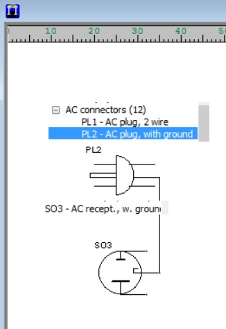

Leute,
verwendet die richtigen Schaltzeichen, sonst wird das nichts.
Senfdazugeber schrieb:
> OK, schon bemerkt, der Schaltplanzeichner war ein englischsprechender
> Idiot
ciao
gustav
#6202137
hier noch das versprochene Nomogramm.
Tipp:
Als Widerstand: Mindestbelastbarkeit 1W
Wegen Spannungsfestigkeit.
Oder entsprechende in Reihe schalten.
