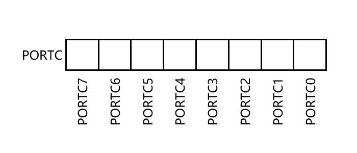

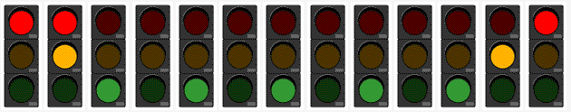

Hey liebe Community,
Ich möchte gerne eine sehr einfach Ampelschaltung programmieren.
Dabei soll bei rot PORTC 3 gesetzt sein, bei gelb PORTC 2 und bei grün
PORTC 1. Außerdem soll wenn die Ampel wenn sie grün ist blinken und
zwischen dem Wechseln ein delay von 1 sec. also 1000ms haben. Das ganze
sollte dann in etwa wie im Gif aussehen.(https://gifyu.com/image/dr49)
Leider habe ich nur das absolute Grundwissen weshalb es sehr nett wäre
wenn mir einer von ihnen helfen könnte.

von Mario M. (thelonging)
Rot = PortC3 = 2^3 = 8
Gelb = PortC2 = 2^2 = 4
Grün = PortC1 = 2^1 = 2
Einfach die Bitwerte der jeweils aktiven Farben addieren und die Summe
auf PortC ausgeben. Zwischen die einzelnen Ampelphasen ein Delay-Aufruf
mit der gewünschten Anzeige-Zeit.

von Stefan F. (Gast)
Sicher kannst du auch Dezimalzahlen verwenden, aber nicht so, wie du
geschrieben hast.
Lerne den Zusammenhang zwischen IO Pins und Bits.
Lerne, was Binärzahlen sind.
Lerne, die man zwischen dem binären und dem dezimalen Zahlensystem
umrechnet.
Lerne, wie man einzelne Bits mit Operatoren setzt und löscht.
Lerne, wie man mehrere Ausgänge gleichzeitig auf HIGH oder LOW schaltet,
indem man Bit mit Operatoren kombiniert.
All das ist in dem Tutorial erklärt, dass ich Dir oben empfohlen habe.
Wenn diese Beiden Anganben wahr sind:
        PORTC = 2; //Ampel ist gelb
        PORTC = 1; //Ampel ist grün
Dann kann das nicht wahr sein:
        PORTC = 3; //Ampel ist rot
Denn bei 3 würde die Ampel grün-gelb leuchten. Das hat was mit den Bits
im Byte zu tun.
