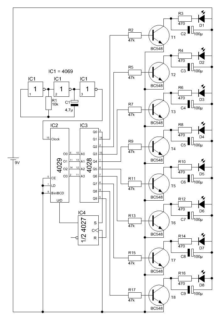

Guten Tag,
ich komme bei einem Problem nicht mehr weiter. Ich habe mir einen
Bausatz bestellt (Lauflicht mit 8 Dioden) und zusammengebaut. Meine
Schritte habe ich penibelst kontrolliert, um Fehler auszuschließen. Nun
ist es so, dass 4 von 8 LEDs leider leicht mit glimmen und nicht
komplett aus gehen. Ich sehe diese betroffenen 4 Dioden zwar schalten,
aber sie gehen nicht aus.
Nach mehrmaligem durchchecken der gesamten Schaltung mit meinem
Messgerät, habe ich mich entschieden die gesamte Schaltung neu zu
machen. Nach der 2ten Schaltung glimmen nun wieder 4 Led, aber an
anderer Position.
Jetzt habe ich alle Bauteile verglichen und habe bei den Transistoren
einen Unterschied festgestellt. Wo es funktioniert ist ein BC547
eingebaut, wo es mit glimmt ist es ein BC557. Wenn ich die 2
unterschiedlichen Transistoren untereinander vertausche, wandert der
unerwünschte Effekt mit. Definitiv der Transistor.
Habe am Anfang die Lieferung leider nicht kontrolliert. 3 Tage später
bin ich nun draufgekommen. Aber wo ist der unterschied der beiden
Transistoren? Könnt ihr mir helfen, bitte. Am Datenblatt lese ich nichts
heraus.
Danke euch

von Jim M. (turboj)
> heraus.
Dann solltest Du dringenst zum Optiker. BC547 ist NPN, BC557 aber PNP.
Siehe Transistor Grundlagen.

von Ne S. (Gast)
Habe noch eine Frage, kann ich den BC557 trotzdem verwenden, aber anders
angeschlossen?
Beim NPN Schaltet man mit +(Basis). In den Collector kommt auch + und an
dem Emmiter -
Beim PNP ist es genau anders herum: Basis-, Emmiter + und Collector -
Ich vermute dieses vorhaben wird nicht funktionieren.

von HildeK (Gast)
> angeschlossen?
Male einfach mal einen Schaltplan. Dann kann man dir genau sagen, was
geht und was nicht.
Meistens geht es nicht.
von Teo D. (teoderix)
> angeschlossen?
Den Bausatz umbauen, könnte mit etwas Aufwand funktionieren. Zeig mal
den Schaltplan. Einfach NUR den Transistor anders anschließen,
funktioniere nicht!
von Ne S. (Gast)
Hier die Schaltung

von Achim B. (bobdylan)
Ne S. schrieb:
> Hier die Schaltung
Nee, da gehts nicht ohne weiteres.

von Jim M. (turboj)
> angeschlossen?
PNP Transistoren kann man als "High side switch" verwenden.
Dann ist allerdings auch die Logik invertiert - d.h. die LED leuchtet
wenn die Basis am PNP nach Masse gezogen wird. Hast Du noch einen
Hex-Inverter in der Bastelkiste rumfliegen?
Ansonsten liefert der 4028 ungefähr 1mA pro Pin. Damit könnte man eine
LED auch direkt leuchten lassen - das sieht man dann aber eventuell nur
in einem dunklen Raum. Vorwiderstand nicht vergessen.
Achim B. schrieb:
> Ne S. schrieb:
>> Hier die Schaltung
Denn wenn einfach, dann wären die LEDs invertiert geschallten. Dann
bewegt sich halt ne dunkle LED... Das ganz ohne Transistoren
aufzubauen wäre da einfacher.

von HildeK (Gast)
Ne S. schrieb:
> Hier die Schaltung
Ja, das geht schon, wenn dann auch die Funktion eine andere wird: alle
LEDs werden jetzt leuchten, die vorher aus waren und umgekehrt.
Man kann den PNP einbauen, mit dem Emitter zur LED und dem Kollektor
nach GND. Er arbeitet dann als Emitterfolger, die LEDs sind geringfügig
dunkler (wird nicht auffallen), aber wie gesagt, die Funktion ist
invertiert.
Die Elkos parallel zu den LEDs könnten aber Ärger machen ...
