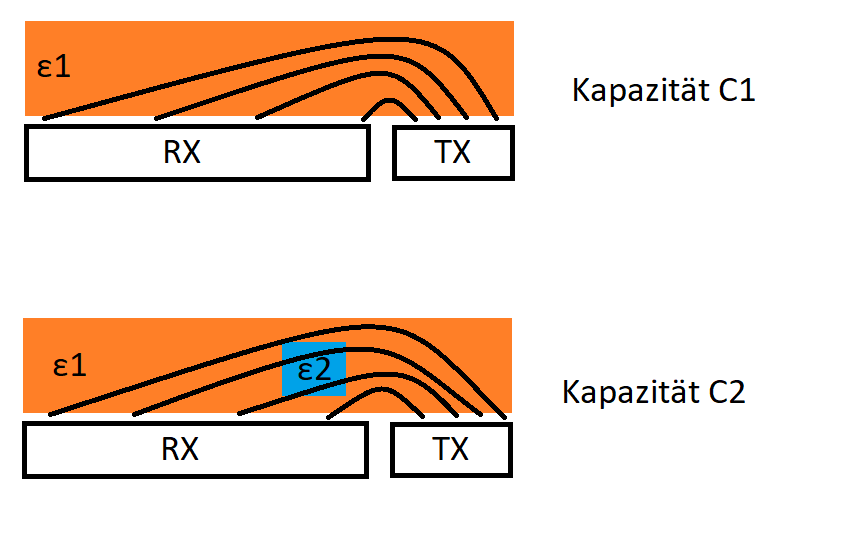

ich will die Kapazität von zwei flachen, nebeneinanderliegenden (!)
Elektroden berechnen, über denen ein Dielektrikum ist. (Also NICHT der
klassische Plattenkondensator mit gegenüberliegenden Platten).
Insbesondere die Änderung der Kapazität bei einer Änderung im
Dielektrikum interessiert mich - also z.B. wenn jemand mit seinem Finger
an einen kapazitiven Touchscreen kommt.
Gibt es eine Formel, mit der sich diese Kapazität abhängig von der
Elektrodenfläche und den Materialparametern des Dielektrikums berechnen
lässt?
Falls es keine "einfache" Formel gibt, existiert open-Source-Software um
die Kapazität abzuschätzen?
