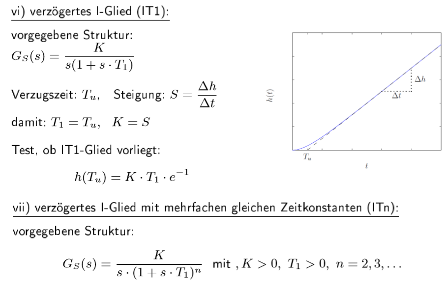

Hallo, folgendes:
ich erstelle gerade experimentell eine Regelstrecke. Dazu gehe ich als
lineare Annäherung von einem IT1-Glied aus.
Dazu habe ich die Messgröße bei verschiedenen Sprüngen der Stellgröße
(in dem Fall verschiedene Spannungen)aufgenommen. Durch die
approximierte Gerade und der Verzugszeit komme ich somit auf meine
Parameter K und T für
G(s)=K/[s(1+sT)]
die Probe h(T)=K*T*e^(-1) trifft auch in den aufgenommenen
Sprungantworten gut zu.
Nun habe ich bei den einzelnen Läufen nicht die volle Spannung
draufgegeben, aber immer Teiler. Mein erster Plan für die Aufstellung
der finalen Übertragungsfunktion war einfach auf den Einheitssprung zu
normieren und K immer durch die Sprungspannung zu teilen.
K weicht nach der Normierung schon gegenüber den anderen Aufnahmen ab,
aber es bleibt sehr grob in dem ungefähren Bereich. Auch die
Zeitkonstante ändert sich nicht stark.
Frage ist, wie man die unterschiedlichen Ergebnisse am Besten zu der
finalen Funktion zusammenfasst. Mittelwerte von K bilden? Gäbe es da bei
dem IT1-Glied noch eine bessere Methode? Oder einfach den P-Anteil des
Reglers hinterher adaptiv anpassen?

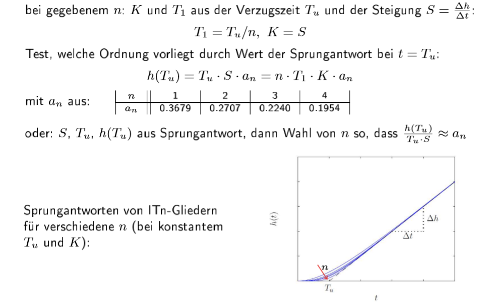

Also ich gehe nach der experimentellen Modellbildung aus den Bildern
vor.
Dabei entscheide ich, wenn die Probe für IT1 versagt, welches a_n aus
der Liste am Nähsten dran ist (Ergebnis von h(Tu)/(Tu*S).. somit kann
mein Skript zwischen 1. und 4. Ordnung oder einem Error wählen...
Das Skript macht das aber ganz gut und die Sprungantwort der
aufgestellten ÜF ist fast deckungsgleich mit den tatsächlichen
Messwerten..
Problem ist halt nur, dass z.B. ein Sprung von 0 auf 20 V nach
Normierung auf 1 ein (leicht!) anderes Ergebnis liefert als von 0 auf 10
V.
Z.B. beim einen K=55 und beim anderen K=50... es ist vielleicht nicht so
entscheidend, aber dennoch könnte man ja überlegen, was die höhere
Priorität hat.
Wenn die Spannung z.B. zu klein ist, lässt sich auch nicht mehr so
einfach eine Gerade da reinlegen, weil eine Reibung dann überwiegt..
