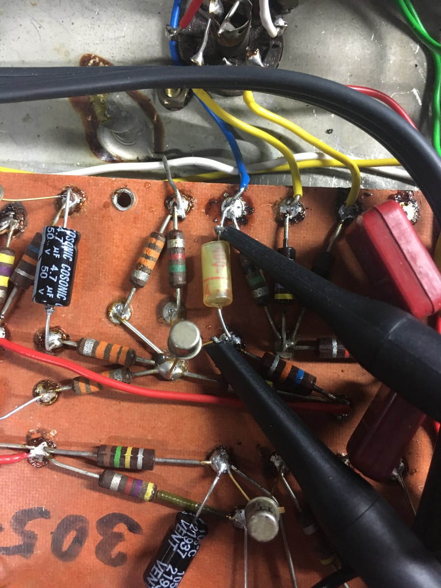

Ich besitze einen Gitarren-hybrid-Verstärker der aus einer
Transistorvorstufe und einer Röhrenendstufe besteht. Diese Stufen sind
über einen Koppelkondensator mit 470pF verbunden. Um eine Tremolosignal
durchzulassen, der anhand von Oszilloskop Messungen definitiv durch
diesen Kondensator weg gefilter wird, will ich den Koppelkondensator
gegen einen mit 4,7µF erhöhen.
Ist dies ohne weiteres möglich ohne etwas auf Langzeit oder generell zu
beschädigen?
MfG
Sepp

von Sebastian D. (djd1983)
Es ist ein 470pF/400V Kondensator. Ein alter Wima TFF 470/400. in Gelb.
In der gesamten Schaltungen zwischen den transistorstufen sind stetig
5MikroF verbaut. Nur beim Zugang zu den Röhren ist dieser 470pF verbaut.
Nur nebenbei. Der Gerät hat bereits 52 Jahre aufm Puckel.

Ich habe ein Sinussignal von 1kHz durch die gesamte Verstärkerschaltung
geschickt. Direkt vor dem Kondensator sehe ich auf dem Oszi diese
Sinusschwingung, mit den ständigen rhytmischen Veränderungen des
Tremolosignals. Direkt hinter dem Kondensator sehe ich nur noch das
Sinussginal. Sprich keine rhytmische Veränderung der Lautstärke mehr.
Mein Schluss also, da das Tremolo in einem Frequenzbereich von ca 4 Hz
bis 8 Hz arbeitet, werden diese Freuqenzanteile durch den 470 pF
Kondensator (bei 5Hz ein Widerstand von 67,7 MOhm) weggefiltert. Falls
das falsch sein sollte bin ich für andere Erklärungen offen.

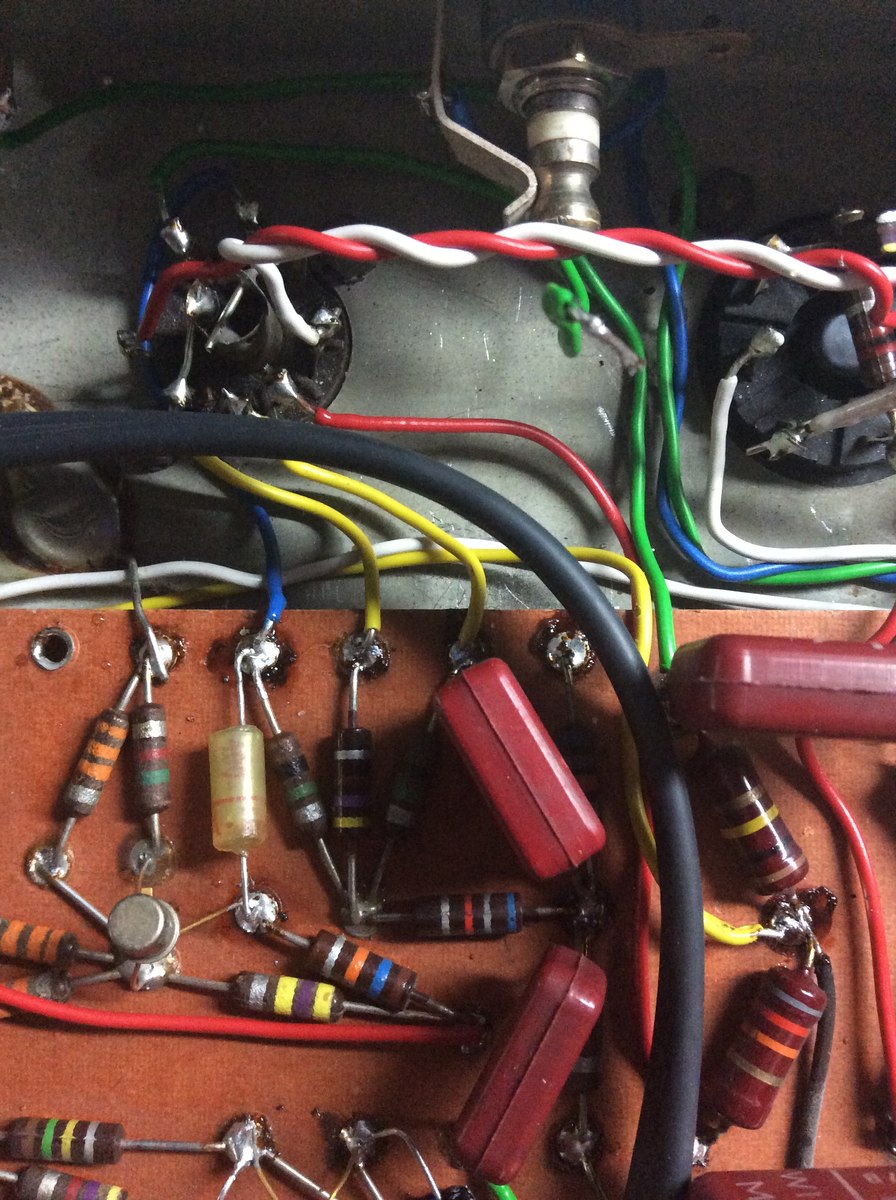

Anbei der Schaltplan.
von Karl B. (gustav)
Du erinnerst mich spontan an mein Röhrenverstärkerprojekt, bei dem ich
die letzten Monate viele Erfahrungen sammeln konnte. Am Gitter der
Phasenumkehrstufe sind bei mir 0,22 µF, zum 1MOhm-Lautstärkepoti
allerdings extra geschirmt.
Die ECC82 und Konsorten gehen nicht so schnell kaputt.
Anders sieht das bei den Endröhren aus.
Bei Deiner Schaltung sehe ich kein Auto-Biasing.
Also, so lange Du die Finger von der Endröhrenbeschaltung lässt,
insbesondere nichts an der negativen Gittervorspannung änderst,
würde ich mir keine allzu große Sorgen machen.
Habe den Trimmer in einem Anodenzweig der ECC82 gedreht, es passiert
nicht viel.
Die Spannung an den gemeinsamen Katoden soll 60 V betragen, ging bei mir
sogar bis 90 Volt rauf, ohne dass was passierte.
Wichtig ist auch der rückwärts gerichtete Blick:
Deine Transistoren sind da bestimmt wesentlich empfindlicher.
Also, ich würde einen Spannungsteiler einbauen, damit immer ein relativ
definiertes Potenzial für die Transistorausgänge vorhanden ist.
Wahrscheinlich geben die eher ihren Geist auf als so eine Röhre.
Und es rauscht wie ein Wasserfall, jedenfalls beim Gitarrenverstärker
meines Kumpels. (Die BC's gegen rauschärmere ausgetauscht.)
Die Röhren-Steuergitter sind extrem empfindlich (nicht nur in puncto
Brummeinstreuuung).
So kann ein relativ kleiner Koppelkondensator durchaus geeignet sein, um
NF einzukoppeln.
ciao
gustav

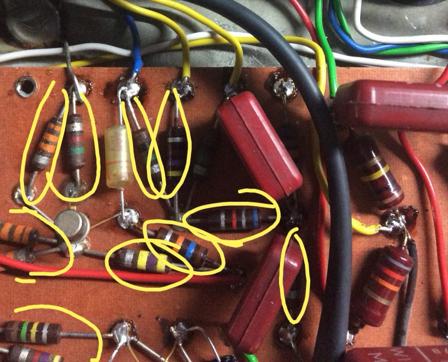

von Michael B. (laberkopp)
Witzbold. Die 4u7 gehen zu Halbleiterverstärkern (niedrige Spannung,
hoher Strom) mit 33k Eingangswiderstand, der 460pF jedoch zu Röhren mit
hohem Eingangswiderstand von 1MOhm (sogar gebootstrapped, also effektiv
mehr).
Schon durch den unterschiedlichen Eingangswiderstand entsprechen 470pF
also 15nF, effektiv wohl eher 470nF.
Ein bischen vergrösssern ist also drin, aber nicht 10000-fach.
von Sven S. (schrecklicher_sven)
Der 470pF Kondensator bildet mit dem 1M Widerstand einen Hochpass,
der den Ausgangsübertrager vor zu niedrigen Frequenzen bewahrt.
Eine Vergrößerung des Kondensatorwertes könnte den Übertrager in die
Sättigung treiben. Mit fatalen Folgen.

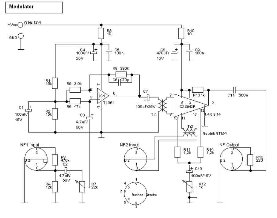

über T11 kommen die tiefen Tremolofrequenzen von einem nicht
gezeichneten Generator. Und der nachfolgende Transistor bekommt beide
NF-Signale angeboten.
So hast Du nur eine Überlagerung von verschiedenen Tonfrequenzen, oder
eine einfache Addition.
Schließ zum Test einfach mal "Netzbrummen" an den Tremoloeingang an.
Dann hörst Du nur die Gitarre und zusätzlich ein Netzbrummen
Das bringt garnichts.
Du brauchst eine Modulation.
Das heißt, die eine NF-Quelle beeinflusst die Lautstärke der anderen.
So kannst Du tiefgreifendes langsames Tremolo erzeugen.
Mit einem FX-Signalweg dem Direktsignal zumischbar.
Oder was verstehst Du unter Tremolo nun genau?
Zur Modulatorschaltung im Bild:
Statt des Eingangs 2 baut man sich einen selbstschwingenden
Tieffrequenzoszillator.
Oder sowas:
https://musikding.rocks/wbb/index.php/Thread/12922-Optische-Tremolo-Schaltung/
ciao
gustav
Hallo nochmal,
also, ich habe im Verstärker einen Oszillator der ein Sinussignal
erzeugt und der der Vorstufe Vibrato zugemischt wird. Ist auf dieser
Zeichnung nicht zu erkennen. Im weiteren Verlauf gelangt das Sinussignal
mit dem Tremolo besetzt in die Mischstufe. Die Mischstufe ist in dem
angefügten pdf Dokument zu erkennen. Das mit dem Tremolo besetzte
Sinussginal gelang über den T11 zum T12 und gelangt schließlich zum
470pF Kondens.
Ich habe jetzt mal ein Foto beigefügt aus dem die Messsituation zu
erlesen ist. Ich erfasse mit dem Oszi CH1 das Signal VOR dem Kondens.
Mit dem Oszi CH2 NACH dem Kondens.
Ein weiteres Video zeigt, wie sich die Signale verhalten. (sry der
störende Ton ;) ) Das obere Signal schwingt eindeutig von oben nach
unten. Dieses Schwingen kann ich mit den Poti INETNSITY und SPEED des
Oszillators dementsprechend regulieren. Das untere Signal, am Kondens-
Ausgang sozusagen, zeigt keine Regung!!
Aus diesem Grund, so denke ich, ist das Tremolo auch nicht zu hören.
Karl B. schrieb:
> Hi,
So kann ja nichts dabei herauskommen.
Für Tremolo ist "Anschluss Reverb" zuständig.

von Martin L. (makersting)
Ich würde, bevor ich irgendwelche Bauteilwerte ändere, zunächst die
Elkos prüfen und dann die Kohlemessewiderstände. Letztere vergrößern
ihren Widerstand im Laufe der Jahre, besonders Werte ab 100KOhm aufwärts
sind anfällig.
Die Kohlemassewiderstände sind die mit braunem, eher rauhen Grundkörper
in nahezu perfekt zylindrischer Form. Das sind an sich alle kleinen
Typen bei dir auf den Fotos.
Bei den Elkos nehmen am ehesten die Kleinen Schaden durch Austrocknung
(hier 4,7uF). Das erkennt man daran, dass das Multimeter meust deutlich
erhöhte Kapazitäten anzeigt. Die sind dann fast ausgetrocknet und
dadurch steigt der ESR dramatisch.
Wenn du Elkos und Kohlemassewiderstände geprüft hast, kannst du anfangen
den Wert des 470pF Kondensators zu verändern.
