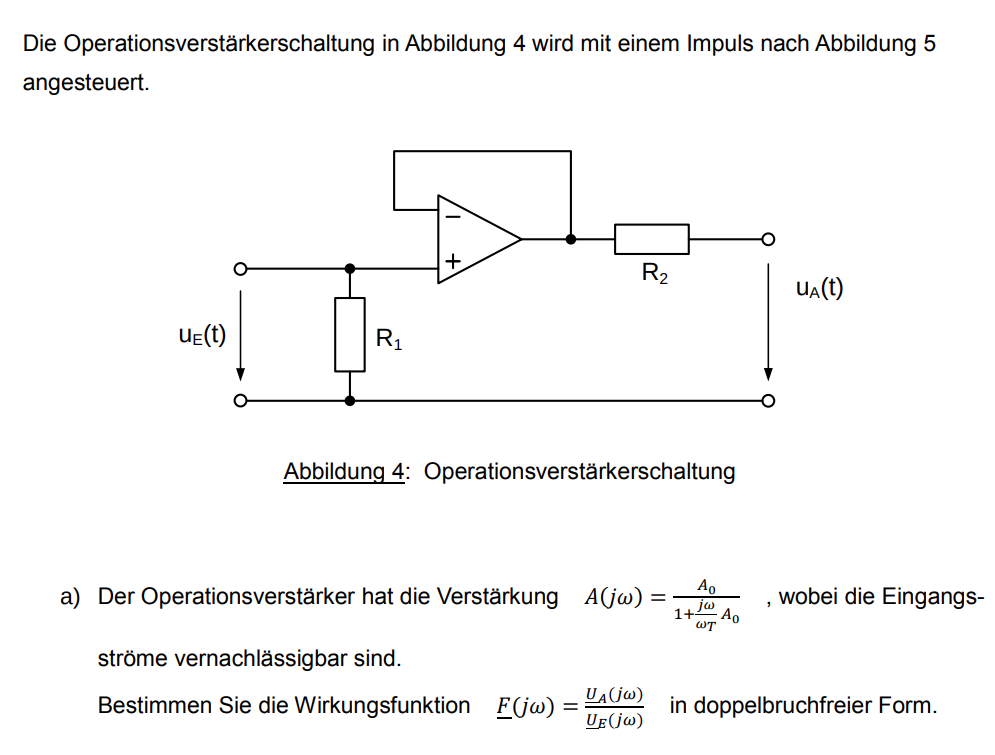

Guten Abend allerseits,
ich hätte eine Frage zur angehängten Schaltung mit OP.
Laut Lösung sollte als Übertragungsfunktion
F(j omega) = A_0 / (1+ A_0 + j omega / omega_T * A_0)
herauskommen. Ich verstehe das aber nicht. Ich hätte gedacht am OP liegt
am + Eingang Ue an und am - Eingang ebenfalls, da ja U- immer U+
anstrebt. Und über R2 fällt ja auch keine Spannung ab. Also hätte ich
gesagt die Übertragungsfunktion ist F = Ua / Ue = Ue / Ue = 1. Wo liegt
mein Gedankenfehler?
Vielen Dank schon mal für die Hilfe!
Gast #6209692
Dein Gedankenfehler ist, dass der OP hier nicht ideal ist sondern eine
Leerlaufverstärkung angegeben hat die von der Frequenz abhängt
Damit kannst du nicht beide Eingänge gleich setzen, sondern die
Ausgangsspannung ist die Differenz der Eingangsspannungen mal der
Verstärkung.
