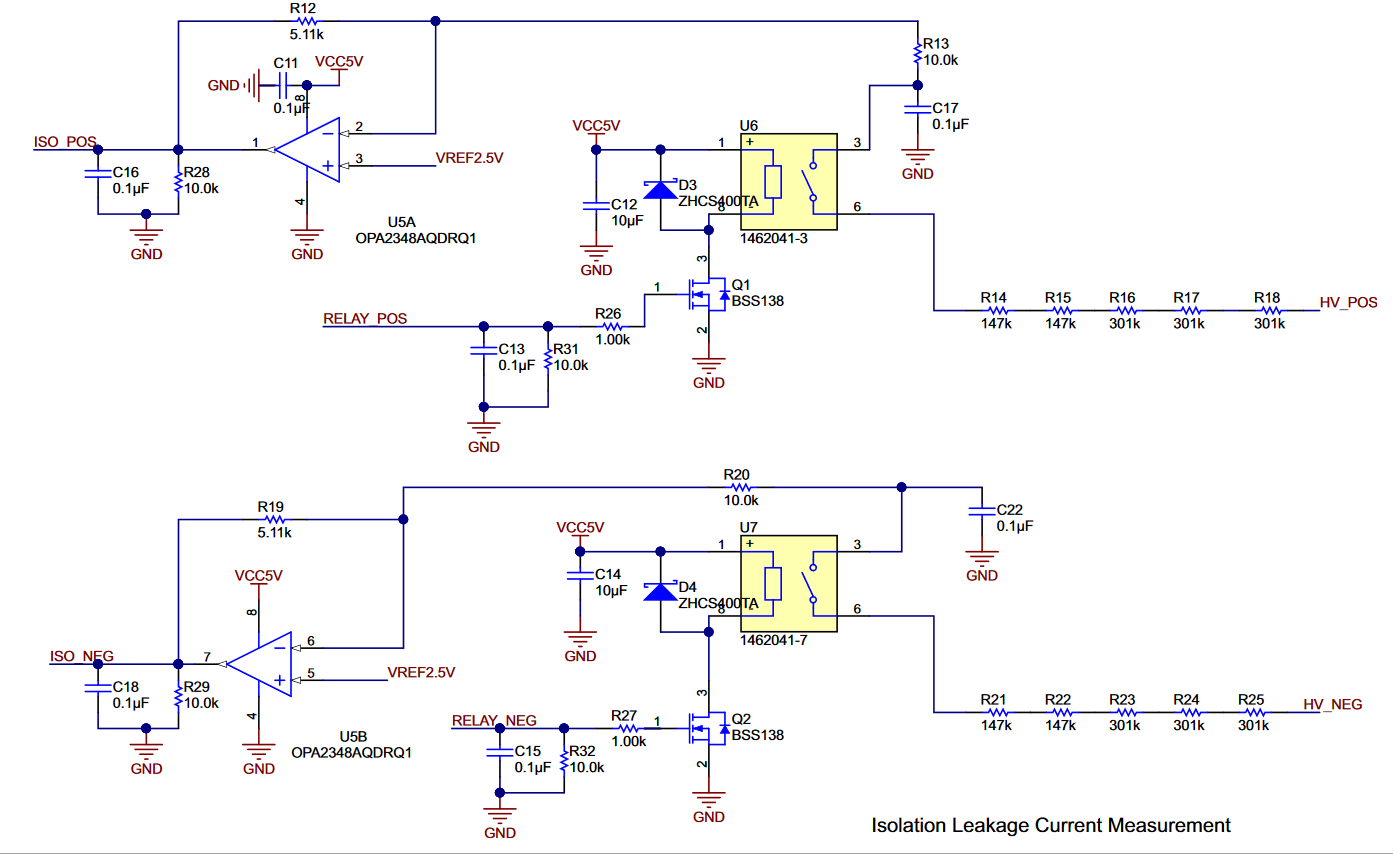

ich baue mir zur Zeit einen kleinen Umrichter, Zwischenkreisspannung ist
maximal 100 V, und würde gerne eine Fehlerstromerkennung für einen
kleinen Isolationswächter einbauen.
Neber dem Fehlerstrom würde ich auch gerne über einen Kondensator eine
Ladung aufintegrieren, die ich dann ebenso wie den Fehlerstrom zur
Fehlerabschaltung nutzen möchte.
Ich hab eine positive als auch negative Versorgungsspannung zur
Verfügung.

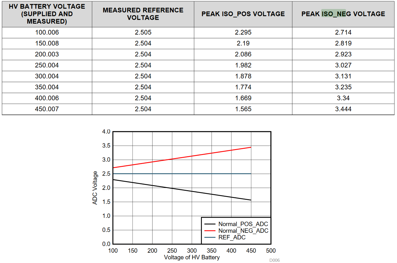

Die beiden Bilder stammen aus der Application Note TIDA-01513 von Texas
Instruments.
http://www.ti.com/lit/ug/tidudj6/tidudj6.pdf
Jetzt frage ich mich, was die beste Möglichkeit zur Auswertung der
Differenzsignale ist bezüglich auf Ungenauigkeiten der Widerstände und
OPVs.
Prinzipiell fallen mir nur 2 eigentlich schlechte Möglichkeiten ein und
alle haben das Problem, dass am Integrator sowohl positive als auch
negative Spannungen auftreten können.
1)
In der Application Note wird eine Spannung von 2,5 V als Offset
genommen. Wenn ich diese auf 0 V senke und beide Eingänge miteinander
addiere, dann hätte ich theoretisch 0 V. Allerdings habe ich das Thema
mit dem Nullpunkt.
2)
Ich lasse die 2,5 V und krieg weniger Probleme um den Nullpunkt, brauche
aber auch eine Zusatzstufe um die 2,5 V wieder rauszurechnen. Demzufolge
hätte ich wieder mehr Bauteile.
Habt ihr eventuell eine Idee oder wie würdet ihr die differenziellen
Signale auswerten?
