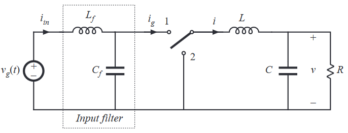

wenn ich den EMV-Eingangsfilter eines Buck-Konverters sehe, kommt erst
die Spule und dahinter der Kondensator (von der Quelle gesehen), was ja
auch Sinn macht. (Siehe Bild)
Ich sehe aber bei einigen Application Notes(z.B. siehe ANP044 von Würth
Elektronik -Bild 10), dass der Kondensator an der ersten Stelle
eingesetzt ist(von der Quelle gesehen). Dahinter kommt die Spule.
Kann man so eine LC-Filterkonfiguration bei einem Boost-Wandler nutzen?
Was ist das Ziel dieses LC-Filters(umgetauschte Variante)? Wie würdet
ihr den Eingangsfilter von einem Boost-Wandler bauen?
Vielen Dank für eure Antworten!
Der Strom fuer einen Buck Wandler muss ja aus einem Kondenser kommen.
Deshalb ist der sogenannte LC nicht wirklich das LC Filter. Der
Kondenser wurde zusammengefasst. Der Eingangscap eines Buckwandlers muss
den vollen Ausgangsstrom bringen, nur zu einem Bruchteil der Zeit.
Ein Boostwandler muss ja mit einer Spule beginnen, also eher wie oben,
aber spiegelverkehrt.
Man sollte sich vergewaertigen welche Spannungen und Stroeme an welchen
Punkten auftreten. und was demzufolge zu tun ist um allfaellige
Stoerungen zu Unterdruecken. Bei kommerziellen Produkten wird nur das
minimal Noetige verbaut umd etwa hinzukommen, oder auch nicht.
