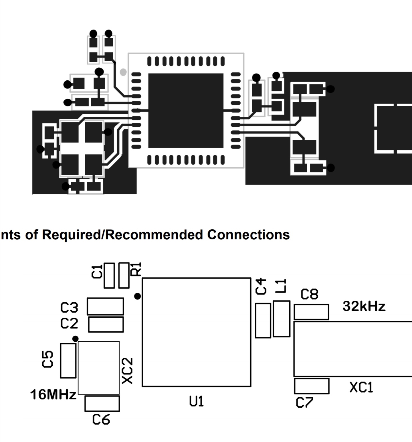

Jedes VCC-GND-Pärchen sowie AVCC-AGND braucht grundsätzlich 100n so
dicht wie nur irgendwie möglich an den Pins. Nimm SMD-Kondensatoren in
0402, die haben bessere HF-Eigenschaften. Alle VCCs und GNDs miteinander
verbinden. AGND mit GND, AVCC über Ferrit (z.B. BLM15AG221) mit VCC
verbinden.
Groundplane an der Unterseite, Verbindungen soweit wie möglich auf der
Oberseite routen.
Dann gehören noch die beiden Quarze (16 MHz Systemtakt und ggf 32kHz
Uhrentakt) zusammen mit ihren Kondensatoren und dem 1M
Anschwingwiderstand mit aufs Board, denn diese Verbindungen sind auch
kritisch. Beim Uhrenquarz mit Jumpern/Lötbrücken arbeiten, um die Pins
auch anderweitig nutzen zu können.
Nimm am besten SMD-Quarze:
https://www.reichelt.de/keramik-smd-quarz-3x5x1mm-16-0mhz-16-000000-mj-p85005.html?&trstct=pol_0&nbc=1
https://www.reichelt.de/keramik-smd-quarz-3-2-x-1-5-x-0-8-mm-32-768-khz-gey-kx-327nht-7-p245474.html?&trstct=pol_1&nbc=1
100n an AREF gegen GND nicht vergessen.
10k gegen VCC an Reset.

Hängt vom Anwendungsfall ab. Aber: Die Quarzanschaltung am Prozessor ist
layoutkritisch. Wenn Du jetzt keinen Quarz vorsiehst, kannst Du niemals
Dinge realisieren, für die Du einen stabilen Quarztakt brauchst. Das
fängt schon bei einem UART mit 38400 bps oder mehr an. Außerdem sind
diese beiden Pins da - Du verlierst nichts, wenn Du den Quarz bestückst.
Quarze gibts auch in sehr klein (2.5mm * 2mm), Platz sollte also kein
Kriterium sein.
Mach sie drauf - beide. Du wirst es sonst bereuen.

von Frank K. (fchk)
Uli A. schrieb:
> Hat noch jemand Anregungen, was auf so ein Board direkt "unverzichtbar"
> mit drauf sollte ? Serielles Interface würde ich erstmal weglassen und
> separat als Modul verwenden...
Das sind reine digitale Signale, die sind nicht so kritisch. Wichtig
ist:
- Abblockkondensatoren: 100nF im 0402 Format an jedem VCC-GND- und
AVCC-AGND
- 100nF 0402 ziwxhen ARF und AGND.
- Ferrit BLM15AG221 zwischen AVCC und AGND
- Quarz für Systemtakt, mit darauf abgestimmten Kondensatoren und 1M
parallel zum Quarz.
- optional RTC Quarz-Beschaltung
- 10k/100n am Reset-Pin. Wobei: die 100n am Reset-Pin sind bei DIESEM
AVR ok, weil der eh kein DebugWire kann. Debugwire ist ein
Debugprotokoll, das den Resetpin benutzt, und da darf außer dem Pullup
nichts weiteres dran sind. Reset-Pin rausführen!
- Alle Portpins + Reset rausführen
- 1 GND-Pin pro mindestens 8 IO-Pins - denke daran, dass der Strom auch
wieder zurück muss. GND-Pins gleichmäßig verteilen.
- Alle Bauteile als SMD. Kondenstatoren/Ferrit als 0402, Widerstände
können auch 0603 sein, weil die in 0402 echt fummelig zu löten sind.
Kondensatoren sind höher, das geht noch besser. Kleinere Bauteile haben
- Wenn Du magst, darfst Du noch einen 10u XR7 16V in 1206 in die Nähe
der Stromversorgungs-Einspeisung tun.
- ISP-Pinheader muss nicht mit drauf. Wenn Du magst, kannst Du den
10-poligen JTAG-Header fürs Atmel-ICE mit draufsetzen. Das ist ein
10-poliger Stecker im 1.27mm Raster, der recht klein ist und nicht aufs
Steckbrett passt. Siehe:
http://ww1.microchip.com/downloads/en/DeviceDoc/Atmel-ICE_UserGuide.pdf
Seite 30.
Der dafür vorgesehene Stecker ist der hier
https://www.samtec.com/de/products/ftsh-105-01-f-dv-k
aber Du kannst auch jede andere Stiftleiste im 1.27mm Raster nehmen -
das ist dann halt nur nicht verdrehsicher.
fchk

von Uli A. (schnuppi44)
> parallel zum Quarz.
Was ist denn ein gängiger/sinnvoller Systemtakt ? 16MHz ? Dann müssten
das 2x 22pF sein, oder ? Und mal ne ganz blöde Frage: Wie löte ich denn
diese von Dir vorgeschlagenen Mini-SMD Quarze mit den 2 oder 4 Pads
unten ? Geht ja nur mit Heißluft, oder?
Spricht technisch was gegen diese etwas einbaufreundlichere Variante
(außer dem höheren Platzbedarf)? ;-)
https://www.reichelt.de/smd-standardquarz-grundton-16-mhz-iqd-lfxtal003237-p245408.html?&trstct=pos_3&nbc=1
Bin einfach noch nicht so recht im Micro-SMD Thema angekommen....;o)
Wie sieht das beim mega328p AU32 aus ? 100n auch okay ?
> Debugwire ist ein
Spricht denn was gegen Kondensatoren in 0603 ? Versuche, den
Fummelfaktor ein bisschen kleiner zu halten...;-)
ISP hatte ich eh schon vorher mit angelegt in klassischer 2x3 Bauform
wie auf dem Arduino auch...
> Seite 30.

von Rene K. (xdraconix)
Thomas O. schrieb:
> schau dir das mal an
http://ww1.microchip.com/downloads/en/appnotes/atmel-2521-avr-hardware-design-considerations_applicationnote_avr042.pdf
> hier siehst du die Stromimpulse die sich ohne Kerko auf den ganzen
> Versorgungsleitungen ausbreiten, mit Kerko nur zw. µC und Kerko.
Aus jener AppNote: Uhhhh... Das sollte man so auch nicht unbedingt in
die weite Öffentlichkeit streuen.
An den TO: daran bitte KEIN Beispiel nehmen wie man den Quarz route!
von Thomas (kosmos)
Ich würde alle Pins rausführen und ggf. ein paar Stiftleiste für Jumper
vorsehen. So kann man nach der debugwire Session den Kerko wieder
aktivieren.
@ Rene: Könntest Du das präzisieren, was da so falsch ist ?
Ist ja immerhin ne Angabe des Herstellers der Dinger - da denke ich mir
als Anfänger erstmal, dass die eigentlich wissen sollten, wovon sie
reden bzw. wie man's richtig macht....;-)
Ja das ist richtig, das sollte man... eigentlich. Aber in diesem
Beispiel ist es falsch.
Überlege dir, wie der Strom fließt. Die Kondensatoren sollten zwischen
Quarz und MC liegen.
Aber ausführlicher wird es hier erklärt, und wie man es richtig macht:
(ebenso eine falsche AppNote, von TI diesmal)
http://www.lothar-miller.de/s9y/categories/33-Quarz

Soooo....;-)
Testplatine 2560 ist fertig...!
Wie mache ich das nun bei dem 328pAU mit den Quarzen ? Da gibt es ja nur
ein kombiniertes Paar Pins für XTAL / OSC...d.h. da müsste ich mich dann
entscheiden, ob ich einen Systemtakt ODER eine Clock von extern anbinde
Was fändet Ihr sinnvoller ? (Davon abgesehen, dass ich natürlich auch
beides im Layout parallel vorsehen kann und dann das Quarz auflöten, das
gerade mehr Sinn macht....)
von Stefan F. (Gast)
Kommt auf deine Anwendung an. Der eine Oszillator taktet die CPU, der

der man für Timeranwendungen dann ggfs. an verschiedenen "Zeitstellen"
abgegriffe Werte in Relation setzt ?
Oder andersherum gefragt im Falle des 328p, bei dem ich ja eben nicht
beides gleichzeitig realisieren kann:
Welcher Fall wäre ein sinnvolles Beispiel, bei dem ich für den Timer den
stabilen Systemtakt "opfern" würde ?
Uli A. schrieb:
> Wenn ich davon ausgehe, dass der Systemtakt von extern u.a. dazu dient,
> möglichst stabil das Gesamtsystem zu takten - wozu brauche ich dann
> überhaupt nochmal einen separaten Clocktakt für Timer ? Wieso werden
> dann die für Timeranwendungen benötigten Unterteilungen nicht einfach
> daraus abgeleitet ?
Kannst du machen.
1) Die üblichen 8 MHz Quarze (oder schneller) sind allerdings weniger
genau als 32,768 kHz Uhrenquarze.
2) Man kann Mikrocontroller bei Nicht-Gebraucht so schlafen legen, dass
der Haupt-Oszillator abgeschaltet wird. Mit den zweit-Oszillator kann
die Uhr (der Timer) in dieser Zeit weiter laufen.
3) Oszillatoren mit niedriger Frequenz brauchen weniger Energie, als
Oszillatoren mit hoher Frequenz (nicht immer aber oft).
