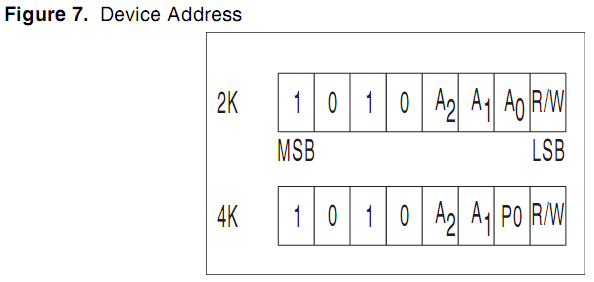

Das Problem war, dass zum einen wie beschrieben, der Quelltext von
sprut.de zwei Fehler aufwieß und zudem ich nicht den normalen 24C04
erhalten hatte, sondern den St24C04. Dieser wird jedoch völlig anders
angesteuert. Die Seite wird so z.b. über einen Pin ausgewählt und es ist
daher im Quelltext nicht mehr die High- u.Low-Adresse mit anzugeben.
Zudem war ich dann auch noch an PIN7 im falschen Mode.
Jetzt kann ich wunderbar von EEPROM lesen und schreiben und der Firma
danken, die mir den ST24C04 als normalen 24C04 verkauft hat.

Im Datenblatt steht zu Pin1 (A8) Not Connected, also eigentlich nicht
benutzt? Auf der anderen Seite dachte ich, das man hier die
"Speicherbank" im Chip umschaltet und nicht für die I2C-Adresse
verwendet wird. So richtig steht das aber auch nicht da.
Ich hatte den Pin auf Masse liegen, aber selbst 2 KByte kann ich doch
mit nur einer 8Bit Adresse nicht ansprechen!?. Ich übersehe doch da was.
Den RW-Pin habe ich auch auf Masse, ich hoffe das stimmt so ???

Manche seriellen EEPROM haben noch in der Geräteadresse ein oder mehrere
Bits um eine Page auszuwählen siehe Anhang Bit 7
