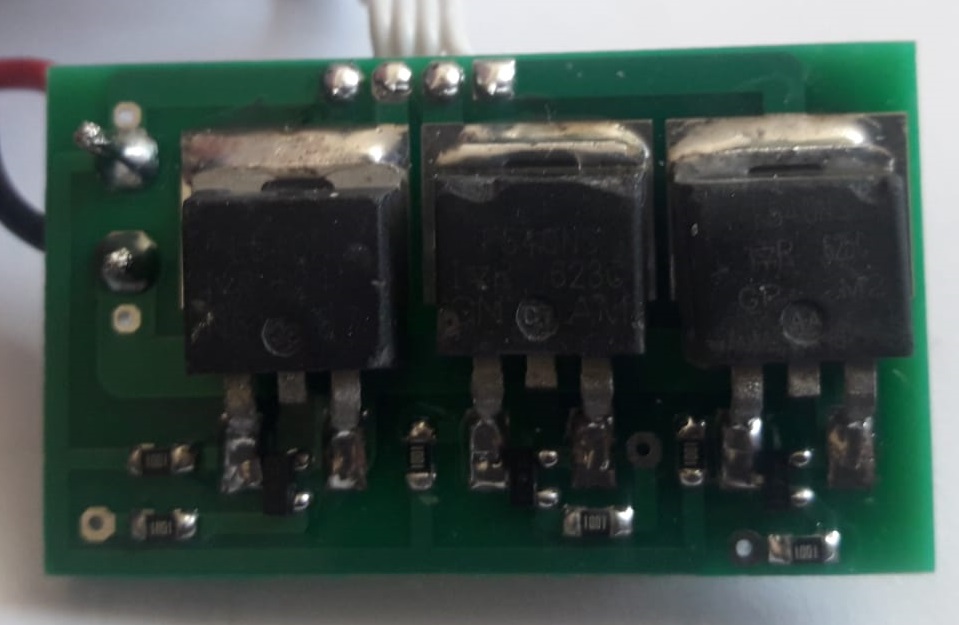

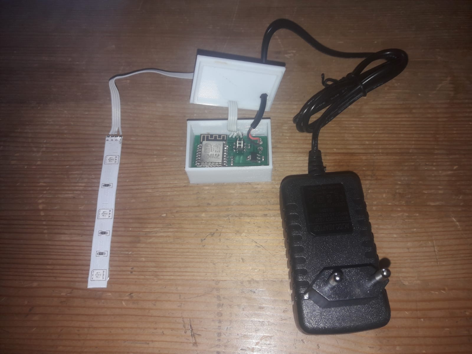

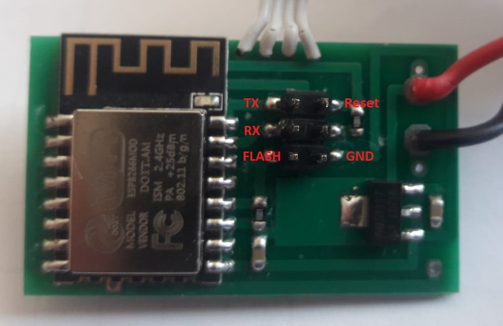

Hallo Zusammen,
meine Projektvorstellung ist nicht ganz uneigennützig, weil ich mir
erhoffe hier Tester zu finden.
Um vernünftig testen zu können würde ich den ersten 3 (gerne auch 5)
Leuten die sich bei mir melden meine Hardware zur Verfügung stellen.
Bauteile und Versandkosten übernehme ich. Was ich mir im Gegenzug
wünschen würde wäre ein kurzer Testbericht mit
Verbesserungen/Anregungen.
Zunächst habe ich mein Projekt im Arduino Forum gepostet, da es mit dem
Arduino Framework gemacht wurde, leider hat sich dort bisher niemand
gefunden der gerne Testen möchte.
Zum Projekt:
Es handelt sich um eine RGB LED Steuerung die auf dem ESP8266 basiert.
Für viele sicher ein alter Hut, aber da LEDs das Arschgeweih der Möbel
sind findet es vllt. der ein oder andere Trotzdem brauchbar.
Beim ersten starten und wenn keine WLAN Verbindung zustande kommt öffnet
sich ein Accesspoint um die eigenen (WLAN) Parameter eingeben zu können
und um den LED Streifen "grundlegend" steuern zu können. Sind die
richtigen Verbindungsparameter eingegeben verbindet sich das Gerät mit
dem WLAN und kann jetz über einen Webserver gesteuert werden. Wesentlich
flexiebler gestaltet sich die Steuerung über MQTT, womit neben den
Grundfarben auch die Helligkeit und jede weitere beliebige Farbe
eingestellt werden kann. Vorraussetzung ist natürlich ein MQTT Broker im
Netzwerk, dessen IP Adresse bei den Verbindungsparametern eingegeben
werden kann. Daneben ist ein Telnet Server zum Debugging und OTA zum
Flashen implementiert.
Da der Code ca. 900 Zeilen umfasst lade ich ihn als zip hoch, ebenfalls
im Anhang Bilder der fertig aufgebauten Platinen die ich verschicken
würde, sowie Schaltplan und Layout.
