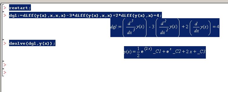

So ich hab es endlich geschafft. Mit Maple kann ich jetzt DGL'S nter
Ordnung lösen. Ich habe mal diese DGL [Y'''-3y''+2y'=-4] von Hand
gelöst. Da bekomme ich aber was anderes heraus wie unter MAPLE.
Und zwar unter MAPLE steht bei e^(2x) noch 1/2. Woher kommt das denn?
von hsch (Gast)
Der Faktor 1/2 da weiss ich überhaupt nicht woher der kommt.
Meine handschriftliche Lösung sieht so aus:
y(x) = (c1) + (c2)*e^(2*x)+(c3)*e^(x)-2x
Du meinst sicher +2x am Ende, nicht -2x.
Maple benutzt nun mal bestimmte Lösungsformeln zum Lösen von DGLs.
Anscheinend schleicht sich dabei irgendwo ein überflüssiger Faktor ein.
Wenn du vom mathematischen Standpunkt her siehst, dass das 1/2
überflüssig ist (was hier offensichtlich der Fall ist), dann hast du
natürlich Recht. Maple hat mit seiner Lösung aber genauso recht, denn
falsch wird sie durch den zusätzlichen Faktor nicht. An solchen Punkten
erkennt man eben, ob eine Lösung durch das sture Anwenden von Formeln
und Algorithmen ermittelt wurde (was Maschinen besser können) oder ob
auch mathematisches Verständnis im Spiel war (was Menschen besser
können).
Fazit: Man sollte Programme wie Maple niemals "blind" und ohne
nachzudenken einsetzen.

von Andreas S. (andreas) (Admin) Benutzerseite
C1 ist doch eine beliebig wählbare Konstante, ob also vorne noch ein
Faktor davorsteht spielt keine Rolle. Wenn du Anfangswerte hast und
damit die Konstanten aus der von Maple erzeugten Gleichung bestimmst
kommt für C1 einfach der doppelte Wert raus wie bei deiner Gleichung,
damit passt es wieder.

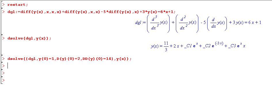

Also jetzt drehe ich bald durch.
Ich habe in MAPLE eine DGL 3. Ordnung eingegeben.
Wenn ich das Anfangswertproblem lösen will dann tut sich bei MAPLE
überhaupt nichts. --> Leere Zeile siehe Bild.
AWP berechnen mit y(0)=1, y'(0)=2, y''(0)=14
Kann mir dabei jemand helfen warum das so ist?

Deine Zeile sah so aus (du kannst aus Maple übrigens auch Text holen,
Screenshot braucht es da nicht unbedingt):
> dsolve({dgl, y(0)=1, D(y)(0)=2, DD(y)(0)=14}, y(x));
Überprüf mal mit "? DD", ob es das machen wird, was du erwartest.
von hsch (Gast)
Wenn ich es so schreibe nacht tut es:
dsolve({dgl, y(0)=1, D(y)(0)=2, (D@@2)(y)(0)=14}, y(x));
