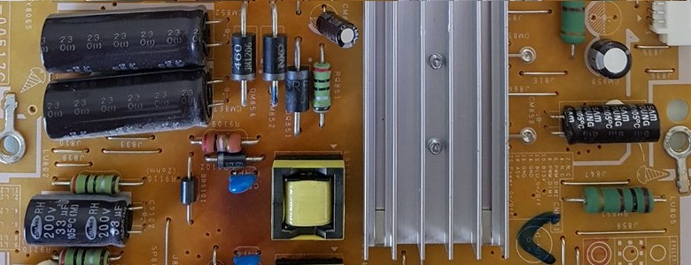

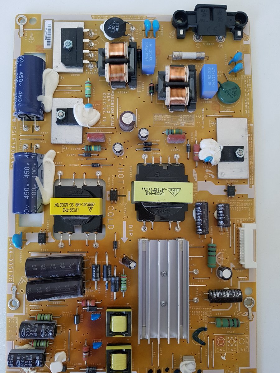

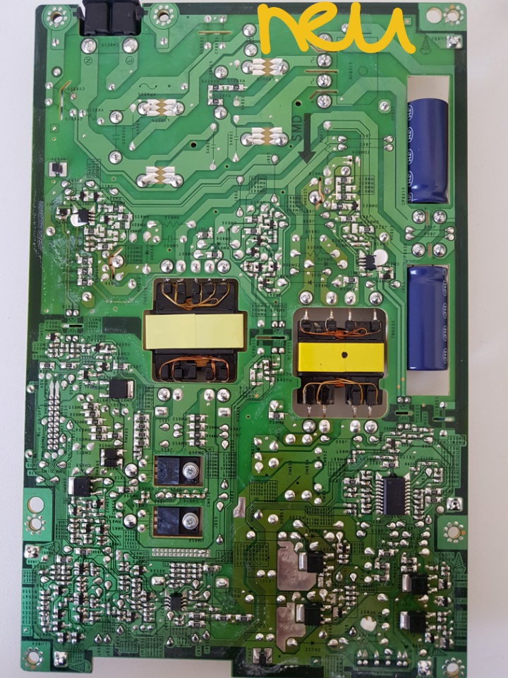

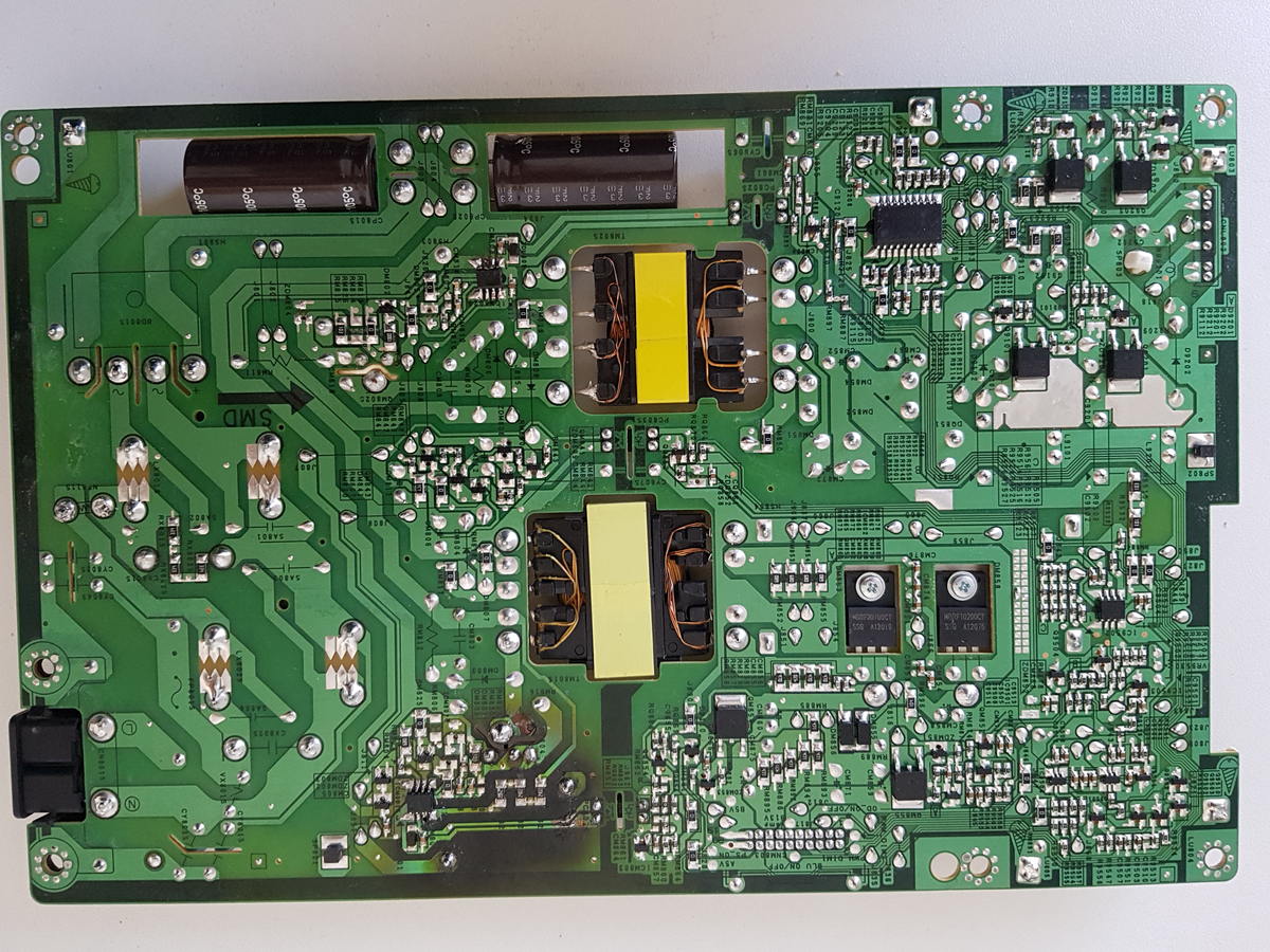

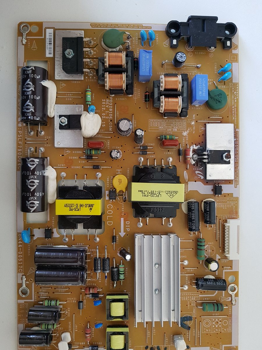

ich habe einen Samsung TV 32 Zoll (UE32ES6530). Das Gerät ist 2017
kaputt gegangen, da ich aus dem Urlaub kam und die LED Leuchte einfach
nicht mehr geleuchtet hat. Ich habe ihn damals "reparieren" lassen und
kurze Zeit darauf, hat es richtig gestunken und ein Mal geknackt, wieder
das selbe Problem.
Der Mann hat mir gesagt ich solle ein neues Mainboard kaufen, 150€
wollte er dafür.
Nun habe ich mir das selber angeschaut, ein Transistor,
Keramikwiderstand waren kaputt und die Sicherung hat aber irgendwie
funktioniert... Vielleicht  habe ich auch falsch gemessen... (Die
Kondensatoren sehen alle prima aus) Die Teile konnte ich leider nicht
auftreiben also habe ich mir exakt das selbe Netzteil auf ebay
kleinanzeigen gekauft.
Das Problem wurde jedoch immernoch nicht beseitigt... ich teste mal das
Kabel aber wenn ich es mit dem Netzteil anschließe, höre ich ein ganz
leises brummen, wie wenn Strom halt angeschlossen ist.
Hier die Bilder, das alte ist wohl am verkokelten Teil zu erkennen...
Ich weiß echt nicht weiter, würde das Ding ungern wegschmeißen, wenn es
wohl nur ein kleiner Fehler ist.

Du müsstest das Netzteil einbauen, anschmeißen (Trenntrafo, Oszi, Ahnung
von 230V) und messen, ob zumindest die Standby-Spannung noch vorhanden
ist. Wenn ja, ob sie stabil ist.
Die Verfärbungen bei diesen Platinen ist leider ziemlich normal, weil
die Dinger thermisch hart an der Grenze des Möglichen betrieben werden,
um das Material der Kühlkörper trotz enger und schlecht belüfteter
Gehäuse zu sparen.
Der Schaden am ersten Netzteil sieht mir aber zu extrem aus. Ich vermute
eine nicht fachgerechte Reparatur und daher Überhitzung des
Schalttransistors, aber warum bekommt man jetzt nicht mehr raus.
