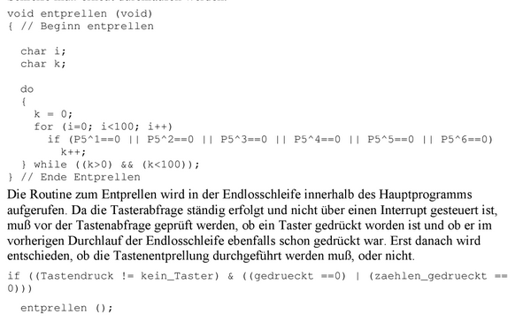

habe in einer Dimplomarbeit eine Routine gefunden (siehe Anhang). Was
ist mit der?
von Stefan F. (Gast)
> Was
> ist mit der?
Die ist auch nur ein fauler Kompromiss, weil sie ebenfalls Zeit
verplempert und außerdem von einer bestimmten CPU Geschwindigkeit
ausgeht.
Jedes mal, wenn man eine Taste drückt, wird das Hauptprogramm solange
angehalten, wie die Kontakte prellen. Je älter die Taster werden, umso
länger wird das dauern.
Wenn man Tasten entprellen muss, dann fragt man sie in regelmäßigen
Intervallen ab. Und die kommen üblicherweise entweder von einem
Timer-Interrupt. Aber da gibt es noch andere Möglichkeiten.
von Teo D. (teoderix)
> ist mit der?
Diplomarbeit in was, Sozped?
So würden ANFÄNGER in BASIC programmieren.

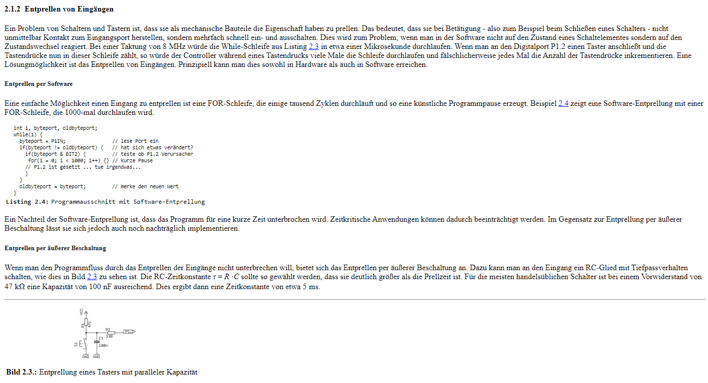

von Buck (Gast)
Teo D. schrieb:
>> ist mit der?
https://books.google.de/books?id=FklfDAAAQBAJ&pg=PA45&dq=software+entprellen&hl=de&sa=X&ved=0ahUKEwiv6_mzveLoAhXFwKQKHSxlDWgQ6AEIMzAB#v=onepage&q=software%20entprellen&f=false
S.45

von Buck (Gast)
Teo D. schrieb:
> Man steht da ein Haufen Scheiß drin! "Interrupt" statt "Index" etc. Wenn
> der sein Dipl. bekommen hat, will ich meien Prof. für lau!
https://www.medit.hia.rwth-aachen.de/fileadmin/MSP430Buch/msp_html_buch.html
habe noch was von der RWTH Aachen zu bieten... in fast allen Aufgaben
von Buck (Gast)
aber auch viele, sehr viele Bücher machen sich das Leben leicht...
von Buck (Gast)
siehe Aufgaben Kapitel 2

Klaus schrieb:
> ich habe in einem Buch folgene Rountine zum Entprellen gefunden
> was haltet ihr davon?
Anstatt in irgendwelchen Büchern nach Quellcode zum Kopieren zu suchen,
rate ich dir dringend an, das zugrundeliegende Problem zu erkennen und
zu lernen, wie man Probleme löst.
Gerade das eigentlich triviale Problem der Tasten-Eingabe ist etwas, das
man benutzen kann, um sich im logischen Denken selbst zu schulen. Das
ist wichtig, wenn du tatsächlich das Programmieren erlernen willst.
W.S.
von MaWin (Gast)
Nicht in Ordnung.
Wenn nur an 1.2 der zu entprellende Taster hängt, muss man bei // hat
sich was verändert? auch nur dieses Bit betrachten.
Hat man mehrere (bis 8) Taster, bleibt zwar die Zeile, darf man aber
später nicht nur auf gesetzt-sein des Bits prüfen, sondern auf
'verändert worden und gesetzt sein'. Siehe:
http://dse-faq.elektronik-kompendium.de/dse-faq.htm#F.29.1
Das delay mit for 1000 ist sowieso Quatsch.
> Was ist mit der?
Schwachsinn.
Wenn er vorher prüfen muss ob ein Taster gedrückt, muss er hinterher
nicht mehr entprellen, wenn er es richtig macht.

von Hugo H. (hugohurtig1)
> ist mit der?
Andere blöd aussehen lassen, weil man selbst keine Ahnung hat ist
unterste Schublade. Wenn Zitieren, dann auch richtig.
(Anbei ein Ausschnitt aus der zitierten Diplomarbeit).
von Einer K. (Gast)
Das ist eine Dimplomarbeit ?
Bei der Hardwareentprellung sitzt der C1 auf der falschen Seite des R2
Eine Endlosschleife in der Softwareentprellung?
Von der weg optimierten Zählschleife mag ich gar nicht reden.
von Peter D. (peda)
Ja, dieser Ausschnitt ist sehr bedenklich, ich würde sogar sagen
schlichtweg falsch.
Es wird der Eindruck vermittelt, daß SW-Entprellung generell schlecht
ist und das ist unwahr.
Nur diese besonders grottige Entprellung ist schlecht. Das überhaupt
Entprellung zu nennen, da rollen sich bei mir die Fußnägel auf.

daß man dieses Kreiseln braucht. Oder auch wenn, wie in der Diplomarbeit
von weiter oben im Code steht: "wenn es kurz am Pin gezappelt hat und
wir dann noch mal ein paar ms warten, dann war das ein Tasterdrücken.
Oder eben doch nur ein Schmutzimpuls, da ein nochmaliges Lesen nicht zu
sehen war. Dabei ist Warten dann snakeoil, genauso wie manche
Verständigungsprobleme mit dem Compiler per volatile gelöst werden. -O0
würde da genauso helfen.
