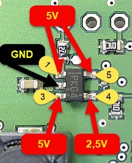

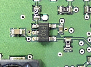

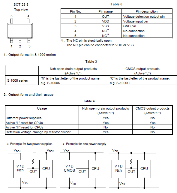

Es geht um das abgebildete Bauteil mit der Bezeichnung "PKG4". Es ist
von seinen Dimensionen und Aufbau her wohl in einem SOT-23-5 Gehäuse.

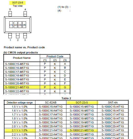

Meine Suche in den üblichen Datenbanken ergab das es sich um ein Seiko
"S-1000C21-M5T1G" handeln müsste (siehe "s-1000_selector.png"). Das ist
ein Spannungswächter für 2,1V.

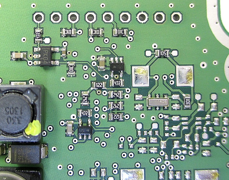

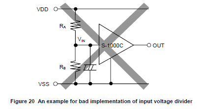

Dagegen spricht aber die Beschaltung und die gemessenen Werte (siehe
"pkg4_values.jpg" und "s-1000_schema.png") denn die passen nicht
zusammen.
Auch wäre mir die Funktion unklar, denn im Zusammenhang mit dem Modul
und seiner Funktion sehe ich nirgends den Bedarf einer 2,1V
Spannungsüberwachung. Die Komponenten darauf arbeiten mit 12V, 5V, 3.3V
und 1,25V.

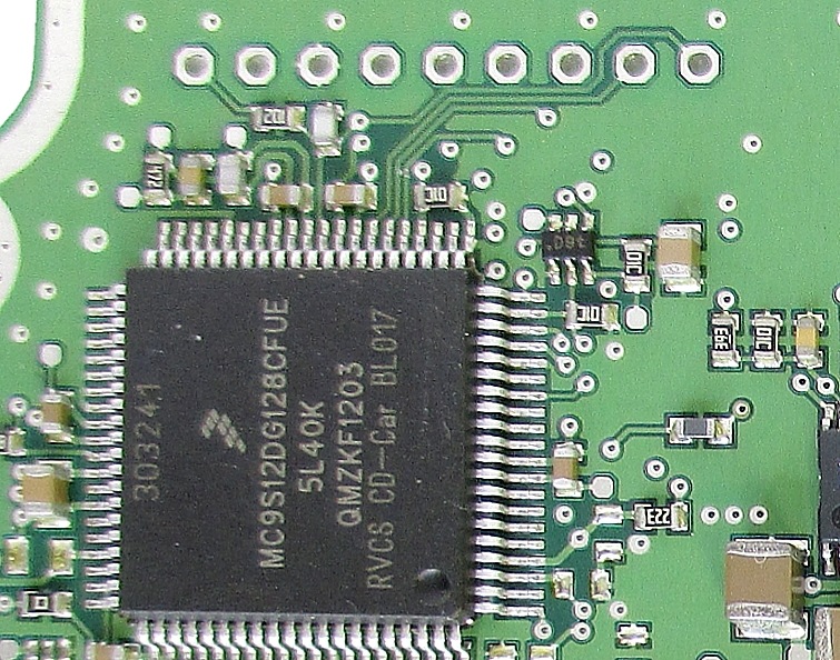

Es ist in der Nähe und funktional mit der HCS12 MPU verbunden.
Hat noch jemand eine Idee was es sonst sein könnte? Oft gibt es Markings
ja mehrfach, aber ich konnte jetzt nichts passenderes finden.

Kai B. schrieb:
> Könnte ein TI TPS3820-50DBVRQ1G4 sein.
> Das Marking sieht zumindest etwas nach TI sus und Voltage Monitor /
> Watchdog macht durchaus Sinn .
JAA, Volltreffer! Das was ich als 2,5V gemessen hab, war nämlich in
Wahrheit ein Digital-Puls mit 100 Hz von der MPU um den Watchdog am
leben zu halten. Der ist laut Datenblatt auf 25 ms fest eingestellt.
Auch die anderen Pins passen perfekt. Muss ich jetzt weitersuchen nach
der Spannungsüberwachung ;-)
Vielen Dank!
