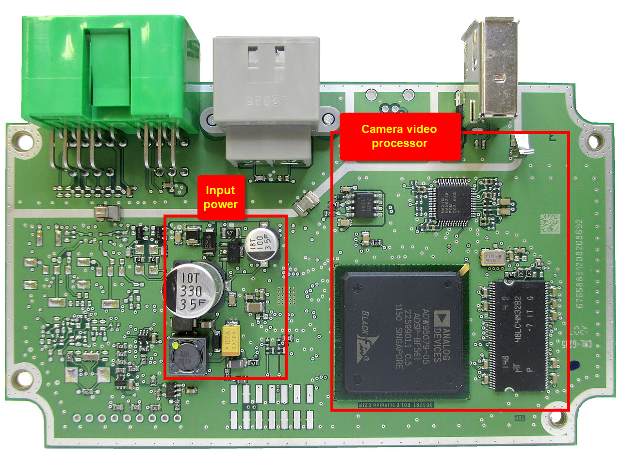

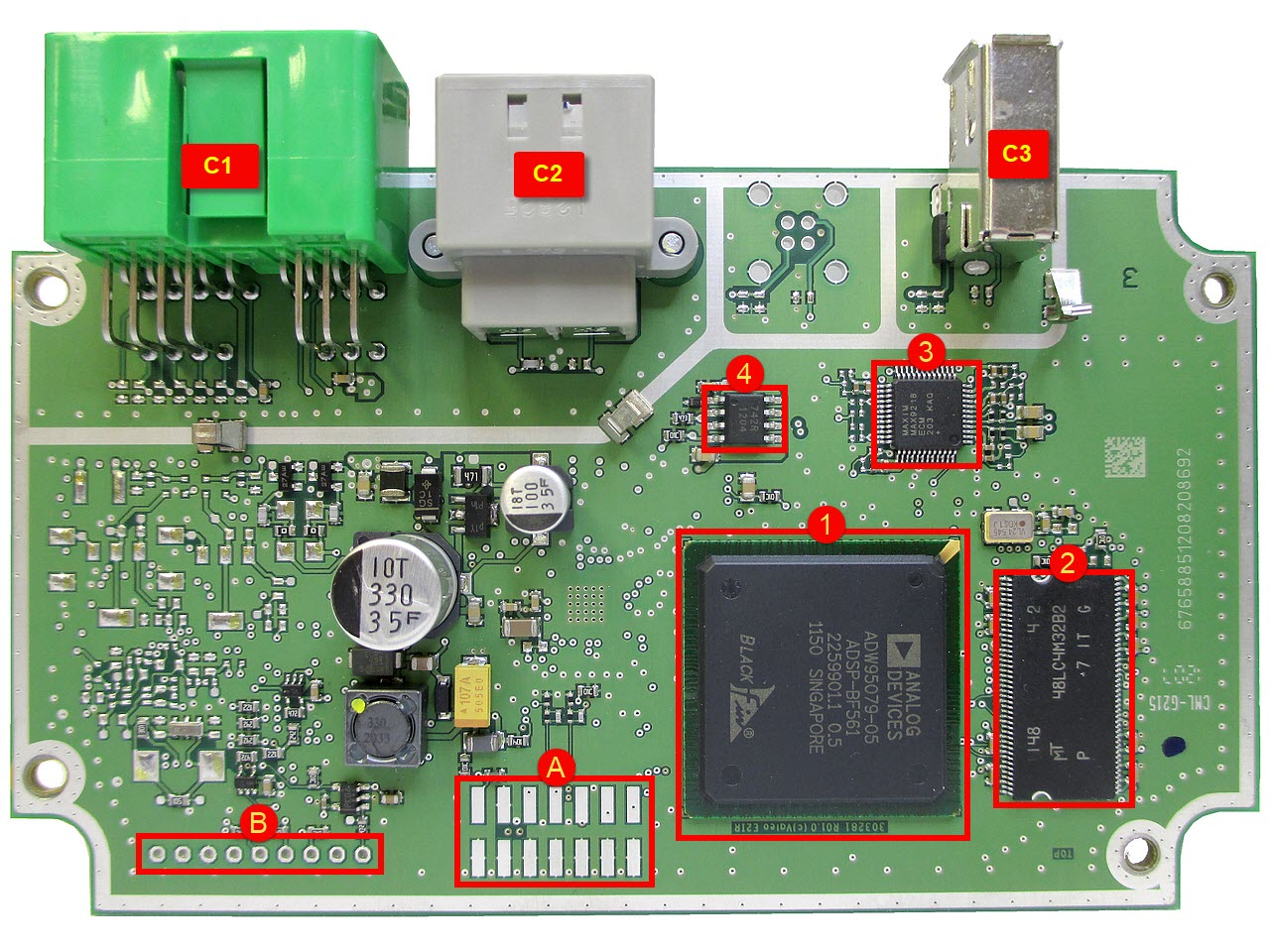

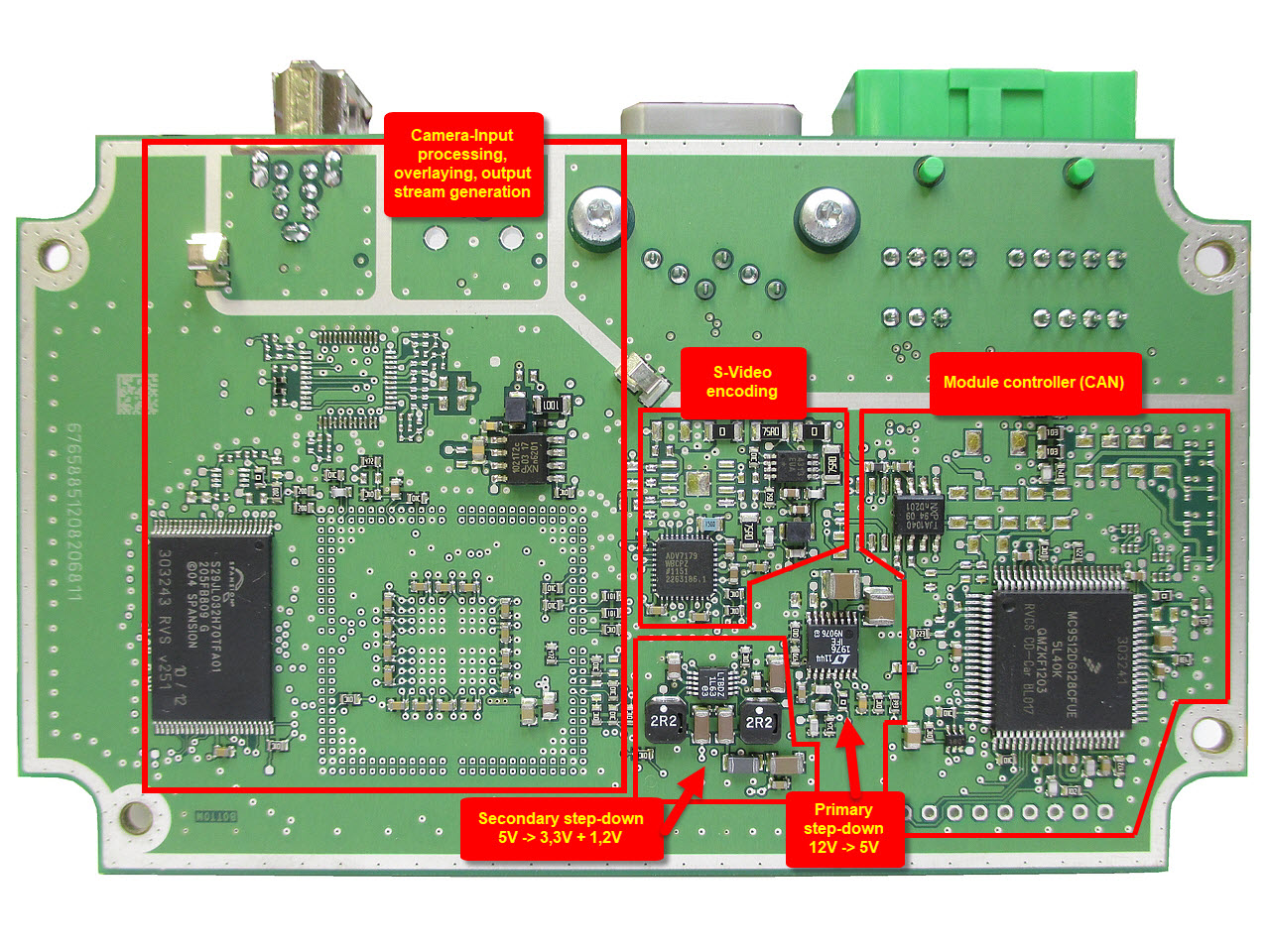

Zur weiteren Analyse habe ich das Gerät geöffnet und analysiert (siehe
Bilder). Sowohl die verbauten Komponenten (kreisförmige Ziffern) als
auch die Funktionsblöcke.
Hier die Bauteile und Steckverbindungen:
C1   ⇒ (Versorgungsstecker)
C2   ⇒ Hirose GT5-2S-HU (Videoausgang, zum Navigationssystem)
C3   ⇒ (Kameraeingang)
(1)  ⇒ ADW95079-05 Video-DAC
(2)  ⇒ Micron 48LC4M32B2 RAM-Chip (1M x 32 x 4 Banks, PC100, 4 Meg x 32)
(3)  ⇒ LVDS Deserializer MAX9218 (27-Bit, 3-35 MHz)
(4)  ⇒ BSP742R (Label „742R“ / „1005“) ⇒ Power High Side Switch
(8)  ⇒ MC9S12DG128CFUE
(9)  ⇒ Spansion S29JL032H70TFA01 ⇒ Firmware Flash
(10) ⇒ ADV7179 ⇒ BU.656 Digital zu Analog PAL/NTSC Video Encoder
(11) ⇒ NXP1021T20 (TJA1021) ⇒ LIN Tranceiver
(12) ⇒ MAX4313 (Label „4313“/„EUA“) ⇒ Video-Multiplexer/Amplifier
(13) ⇒ TJA1040 ⇒ CAN-Transceiver
(14) ⇒ LT1976 ⇒ High Voltage 1.5A Step-Down Switching Regulator
(15) ⇒ LTC3407EMSE (Label „LTBDZ“) ⇒ Step-Down Converter (generates 3,3V and 1,25V from 5V)

Dann habe ich den primären und sekundären Spannungsregler untersucht.
Beide haben keine integrierten Überwachungsmöglichkeiten, liefern aber
saubere Spannungen. Erzeugt werden da 5V, 3.3V und 1.2V.
Was mir aber aufgefallen ist, das der Step-Down (15) beim defekten Modul
sehr schnell sehr heißt wird! Beim funktionierenden ist dies nicht der
Fall. Die Stromaufnahme (an 12V) beim funktionierenden Modul liegt auch
insgesamt um 100 mA niedriger als beim defekten. Da der kleine Step-Down
eh nur max. 800mA kann ist daher meine Vermutung das er irgendwo
überlastet wird.

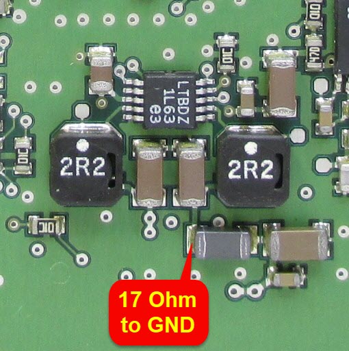

Bin dem Wärmeproblem einen Schritt näher gekommen. Und zwar hatte der
3.3V Ausgang des Spannungsreglers (SW2) einen Widerstand von ca. 17 Ohm
gegen GND. Der andere (SW1) einige Megaohm. Da ich diesen Typ
Spannungsregler von anderen Modulen kenne und weiss das die gern Ärger
machen habe ich ihn auf gut Glück getauscht und siehe da: der wird nicht
mehr heiß und zieht jetzt genauso viel Strom wie auf dem
funktionierenden Modul. Also ist der Regler definitiv hinüber.
