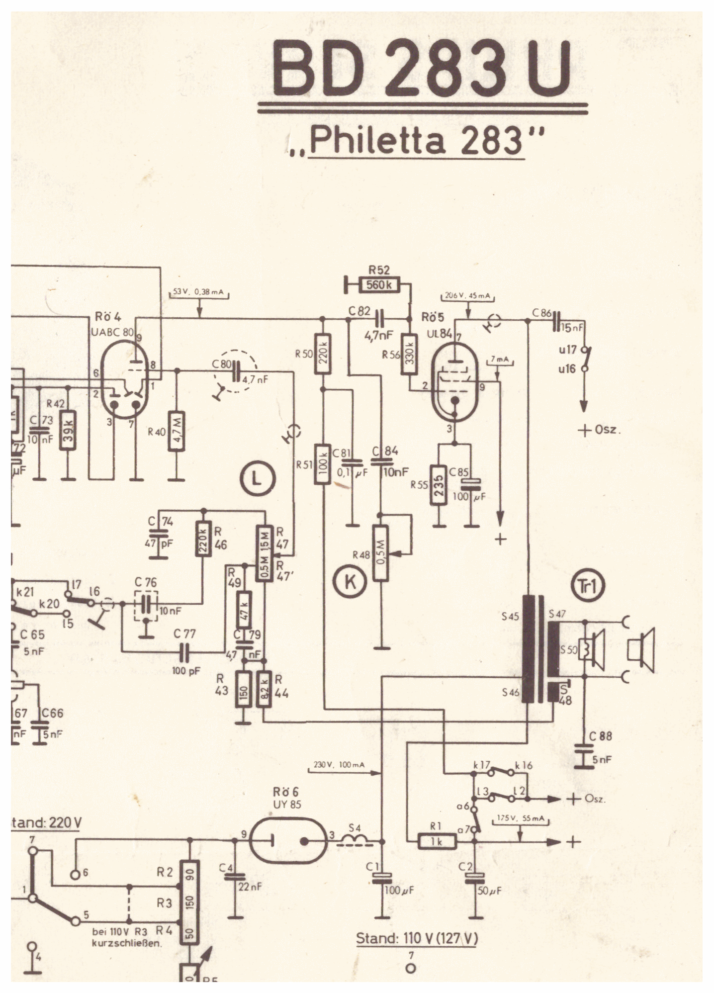

ich habe mir vor ein paar Jahren ein Philips Philetta BD 283 U
ersteigert.
Das Problem an dem Gerät ist, dass ein Vorgänger daran herumgebastelt
wurde.
Das Gerät wird nach einer bestimmten Zeit leise und der Ton verzerrt.
Das deutet darauf hin, dass sich der Arbeitspunkt verschiebt und sich
die elektrischen Eigenschaften einer Komponente (durch Wärme) verändert.
Das könnte eine defekte Röhre sein. An einen Koppelkondensator dachte
ich dabei auch. Ich glaube nicht dass es am Kondensator liegt, da sich
der Fehler erst nach einiger Zeit bemerkbar macht und das Netzbrummen
eigentlich nur mit dem Oszi erkennbar ist. Außerdem geht die Verzerrung
weg, wenn ich den Ton noch leiser mache.

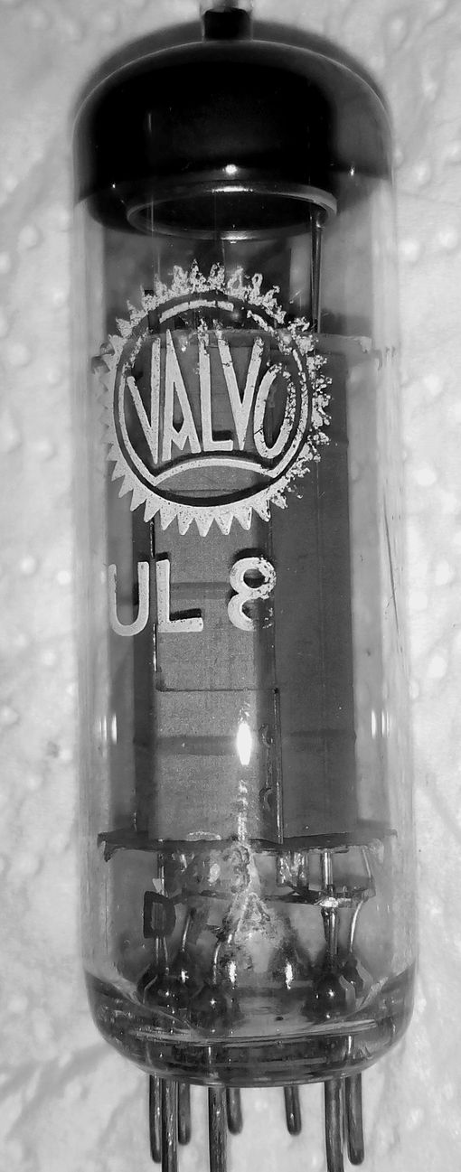

Ich habe mit meinem Flir die Temperatur gemessen und bemerkt dass alle
Röhren ca. 60 bis 80°C warm sind. Die UL84 Röhre der Endstufe hat jedoch
ca. 160°C bis 180°C. Da stimmt doch etwas nicht! Bei genauerem Hinsehen
sehe ich auf der Röhre allerdings nur ein UL8 (nicht UL84) steht. Ich
konnte leider keine passende Vergleichstypenlisten für diese Röhren
finden. Ist das ein Vergleichstyp oder steckt da die falsche Röhre drin?
Vor Allem sind 180°C normal für Endstufen-Röhren?
Es wäre echt cool wenn sich jemand damit auskennt, denn dann brauche ich
nicht alles auf Verdacht tauschen.

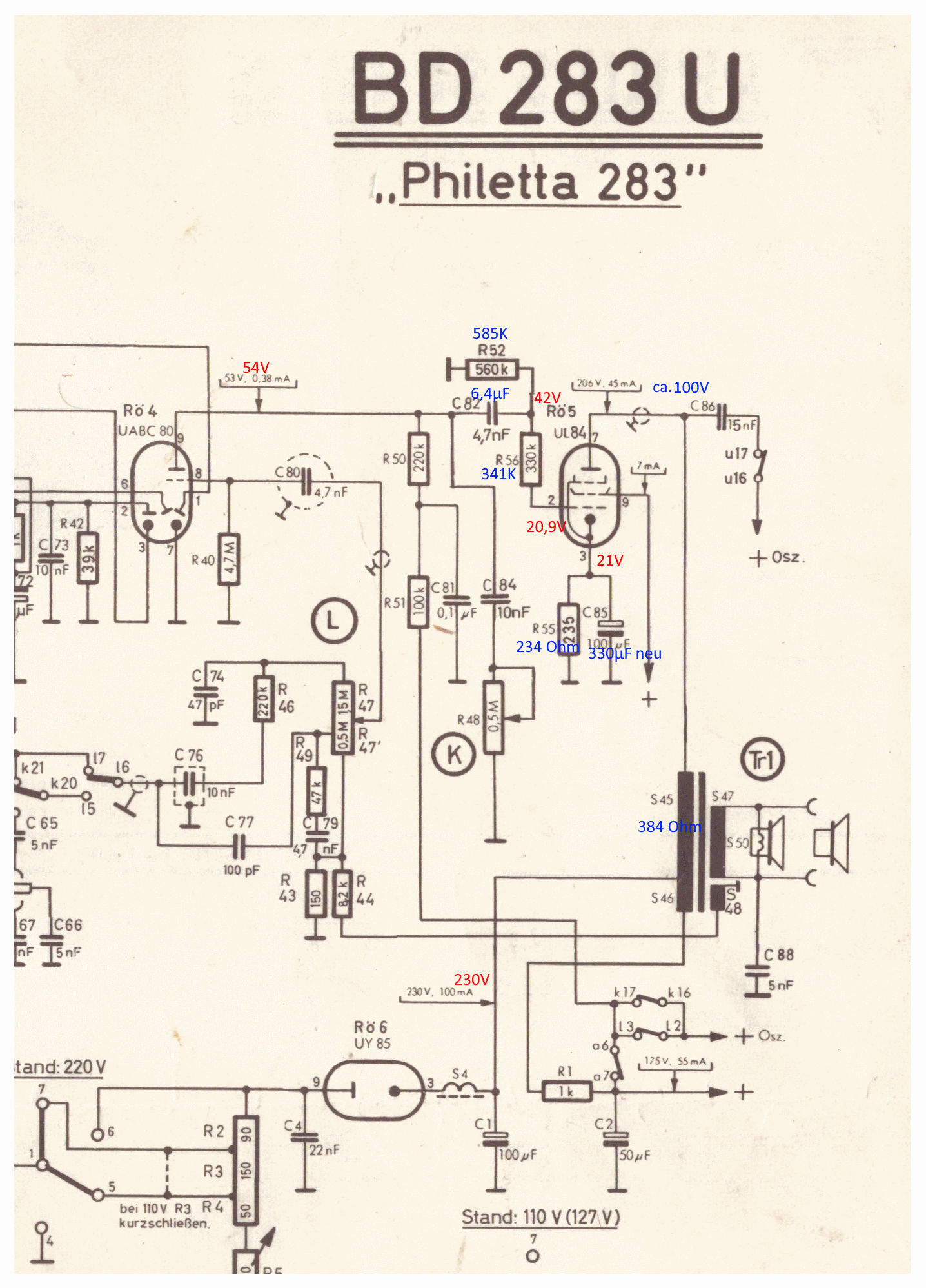

Schaltplan:
http://www.jogis-roehrenbude.de/Philetta/BD283U-S-large.jpg

von Karl B. (gustav)
EL-84   133 °C
Es wird extra darauf hingewiesen, hitzebeständige Keramikfassungen zu
verwenden. Es kann sonst sogar zu Verspannungen im Glaskolben kommen.
Quelle:
http://www.lugra.ch/ecc83el84.php
"Meine" EL84 kann ich erst fünf Minuten nach Abschalten der Netzspannung
anfassen, ohne mir die Finger zu verbrennen.
ciao
gustav
von Andreas V. (Firma: IGL) (andreas_va)
Dieter schrieb:
> Gitterableitwiderstand
Ist da R55 mit gemeint?
Nein R52

von Peter D. (peda)
Laß den planlosen Kondensatorwechsel sein.
Miß ausgeschaltet R55, ob er 235 Ohm hat.
Miß eingeschaltet die Spannung an R55.
52mA * 235 Ohm = 12V.

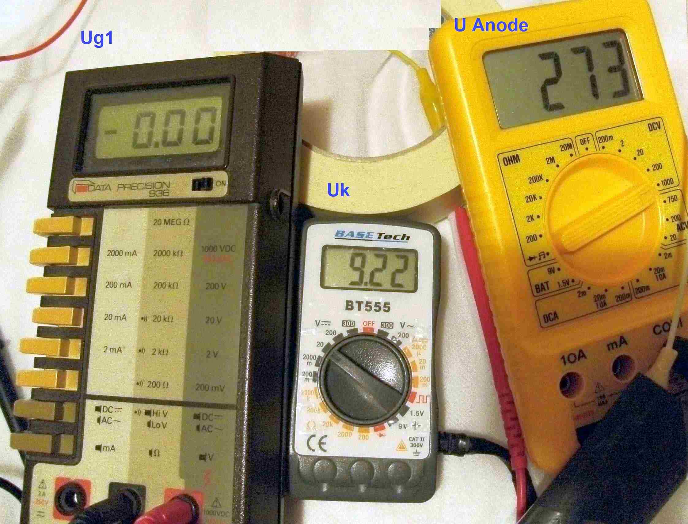

Ich messe 234 Ohm an R55 bei ausgeschaltetem Gerät.
Ich habe den Trenntrafo angeschlossen.
Ich messe 34V bei eingeschaltetem Gerät an R55!
Also real wären das ca. 150mA!!!

von Alex D. (allu)
Andreas V. schrieb:
> Wo kommen die 52mA her? Also real wären das ca. 150mA!!!
Aus deinem Schaltplan: 45mA + 7mA ....
Alex D. schrieb:
Ja, nein ist schon klar! Wer rechnen und lesen kann ist klar im Vorteil.
Ist äquivalent zum Transistor. 34V sind dann nicht was ich erwarte!
Der C82 hat 6,4nF und einen ohmschen Widerstand von über 5MOhm.
Nachgemessen mit einem Peaktech 3730.
von Peter D. (peda)
Dann mal C82 einpolig ablöten oder ersetzen.
von Alex D. (allu)
Wenn mindestens eine Seite des C82 abgelötet wurde, dann hat er einen
Feinschluss und ist futsch ...
Es darf kein Widerstand messbar ein.
von Carl D. (jcw2)
Vielleicht mal Spannung G1 gegen Kathode messen. Ordentlich hochohmig
gemessen sollte da was negatives rauskommen.
Also ich habe C82 ausgetauscht und messe immer noch 34V an R55.
von Alex D. (allu)
Kracht es im Lautsprecher beim klopfen gegen die Röhre ?
Welche Spannung liegt hochomig gemessen an G1 gegen Masse an ?
Nein!
An Pin7 messe ich 82V mit dem Multimeter!
von Carl D. (jcw2)
Wenn C82 in Ordnung, dann müßte über die R52/56 (falls beide ok) am G1
relativ zur Kathode -35V anliegen. Damit würde die Röhre komplett
sperren. Also entweder R52, R56 oder die Röhre defekt.
von Carl D. (jcw2)
Pin2 wäre interessanter!
von Günni (Gast)
Wenn an R55 34 V zu messen sind, dauert es nicht lange, bis die UL84 den
Geist aufgibt weil die Kathode taub wird. Wenn die Röhre (oder die
Fassung) keinen Feinschluss hat, ist die einzige Möglichkeit, dass C 82
defekt ist. Deshalb den unbedingt ersetzen, wobei der Kondensator eine
Spannungsfestigkeit von deutlich mehr als 250 V haben sollte. Es macht
für die Funktion wenig aus, wenn der Ersatzkondensator etwas vom Wert
abweicht. 3 bis 10 nF sollte man nicht merken. Ich würde vorbeugend auch
den Kondensator C85 über dem Kathodenwiderstand wechseln
(Spannungsfestigkeit mindestens 35 V). Wenn der nämlich durch die hohe
Spannung von 34 V angeknackst ist, kann der irgendwann einen Kurzschluss
bekommen und dann fehlt die negative Gittervorspannung und die Röhre
zieht wieder zu viel Strom. Viel Erfolg mit dem alten "Schätzchen".
PIN 2 hat 33,5V
von Alex D. (allu)
Andreas V. schrieb:
> PIN 2 hat 33,5V
Hier dürfen maximal 0 Volt !!! gegen Masse anliegen. Plus ist nicht
erlaubt und in einer fehlerfreien Schaltung nicht möglich. Da C82
getauscht ist, bleibt nur noch die Röhre selbst.
Ich habe mir jetzt eine UL84 Röhre bestellt. Da steckt mit Sicherheit
eine falsche Röhre drin, da die Röhre wie am Anfang beschrieben mit UL8
beschriftet ist...
von Alex D. (allu)
> beschriftet ist...
Guck doch einfach in die Röhre hinein, da kann man von aussen die
Anschlussbelegung erkennen. Eine UL8 ist mir leider nicht bekannt ...
Hier ein Bild der UL8....
von michael_ (Gast)
Es ist eine UL84. Rest ist abgewischt.
Zum Teil wurde damals Kalkwandfarbe zur Beschriftung eingesetzt.
Die ist putzmunter.
Und wenn es eine Vorstufenröhre mit niedriger Heizspannung gewesen wäre,
dann wären bei allen Röhren die Heizungen durchgebrannt.
Es ist halt merkwürdig, dass da gar keine Reste von der 4 mehr zu sehen
sind. Die anderen Zahlen sind noch sehr gut zu sehen!
Ich hätte mal auf Sonderanfertigung oder MIL getippt.
von michael_ (Gast)

Andreas V. schrieb:

von Alex D. (allu)
Andreas V. schrieb:
> PIN 2 hat 33,5V
Damit hast Du den (einen) Fehler gefunden!
Hier dürfen maximal 0 Volt aber niemals eine positive Spannung anliegen.
Diesen Fehler als erstes suchen und beheben!
Nicht wo anders weiter suchen, erst muss die Gitter-1-Spannung stimmen.

PTFE-Draht plus Glasfaser-Silikonschlauch drüber. Und Schrumpfschlauch,
wo nötig.
Bloß Finger weg vom Gitteranschluss.
Das ist der empfindlichste Punkt der Röhre.
Merkt man, wenn man mit dem Shraubenzieher bloß in deie Nähe kommt,
brummt es schon.
Da hast Du
ca. 34 Volt?
Andreas V. schrieb:
> PIN 2 hat 33,5V
Löte alles ab und statt dessen Widerstand von 1M direkt gegen
Bezugs-Masse.
Wie hoch ist die Spannung am Katodenwiderstand dann?
Den 100 µF/35V Elko an der Katode schon ersetzt?
ciao
gustav
Es gibt keine UL8. In dieser Bauform gibt es nur die UL84 die in ihren
elektrischen Werten der EL86 entspricht.
сорок две
von сорок две (Gast)
...ersetzen: "die in ihren elektrischen werten bis auf die Heizung der
EL86 entspricht"
Wenn die Fassung ok ist, ist die Röhre defekt und hat Gitteremission.

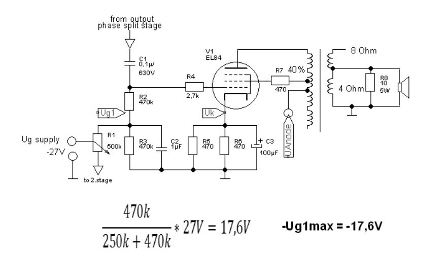

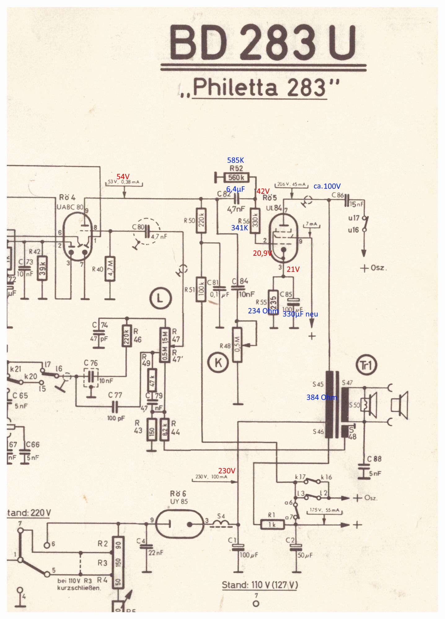

> Peda ich schätze Dich sehr, aber wieso hältst Du mich für planlos?
> сорок две
bin im B-Betrieb laut Kennlinie. Altes Bild Oben.
Da ich so gerne rumbastle, mal wild am Poti rumgedreht,
mal sehen, wann er explodiert.
Neues Bild hier mehr AB-Betrieb bei Autobiasing
Die UG1 hier ist die Negativspannung an der Spannungszuführung.
Also nicht die tatsächliche Spannung an G1.
Wir nähern uns. Und UA bricht ein, wegen Belastung.
ciao
gustav
сорок две
> sehen
Es gibt für Röhrenbezeichnungen eine gewisse Nomenklatur, eine EL8 hat
einen Außenkontaktsockel, also eine völlig andere Bauform. die Röhre im
Gerät ist eine UL84 über die einer mit dickem Daumen gewischt hat.
Sonderanfertigungen mit Milspec gibt es von dieser Röhre auch nicht.
сорок две
von Carl D. (jcw2)
Alex D. schrieb:
> Andreas V. schrieb:
>> PIN 2 hat 33,5V
Er mißt gegen Masse.
Und gegen Masse hat G1 33,5V, K 34V, als -0,5 G1 gegen K.
Vermutlich sollt sie eher -10V..-15V sein, wenn der K-Strom dem Plan
entspricht. Würde auch zu xL84 passen.

Carl D. schrieb:
> Alex D. schrieb:
>> Andreas V. schrieb:
>>> PIN 2 hat 33,5V
Du liegst richtig, aber die UGK ist viel zu niedrig.
Exakt, aber xL84 ist falsch, eine EL84 (6П14П) ist nicht das Selbe wie
EL86 und UL84.
Karl B. schrieb:
> Karl B. schrieb:
>> Nicht direkt am Gitteranschluss messen mit den üblichen DVM.
>> Sondern indirekt.
https://www.mikrocontroller.net/attachment/453055/Messanordnung__.jpg
Bei der Anordnung ist der eine 470 kOhm Widerstand also noch drin.
Und es kann sich die Negativspannung am Gitter1 dann aufbauen.
Die ist dann prinzipiell in der Größenordnung des Spannungsfalls am
Katodenwiderstand. (Bei Auto Biasing)
Steht das Poti in Mittenstellung, (also Null Volt am Voltmeter, hier
Messpunktbezeichnung UG1)
dann ist die "künstlich" erzeugte Negativvorspannung wirkungslos und wir
haben es dann mit Autobiasing zu tun.
Beitrag "Re: Philips Philetta BD283U Ton wird leise und verzerrt / Thermischer Fehler oder falsche Röhre."
https://www.mikrocontroller.net/attachment/453054/Bias_05.jpg
ciao
gustav
von Alex D. (allu)
Schau das Schaltbild an, am Gitter 1 können (dürfen) niemals mehr als 0
Volt anliegen. Der Arbeitspunkt der UL84 wird mit dem Kathodenwiderstand
eingestellt. 235Ohm * 52 mA ergibt eine negative Gittervorspannung von
ca. 12,2 Volt gegen die Kathode.

wenn ich den Elko - mit Pfeil gekennzeichnet - rausnehme, fehlen die
Bässe.
(Zur Sicherheit 100 µF/63V, wenn auch nur im Original ca. 15V).

G1 hat gegen GND 0V wenn C82 in Ordnung oder ausgelötet ist. Theoreitsch
könnten es noch .0,x V sein wegen Gitteranlaufstrom, ist aber bei dem
geringen Gitterableitwiderstand unwahrscheinlich.
Positive Spannung kann Gitteremmission sein, würde auch für das
fehlerbild sprechen oder ein Feinschluß am Röhrensockle. Ich hatte auch
schon verdreckte Sockel und Röhren, die das zwischen den Pins geschafft
haben.
Tauber kathodenelko sorgt für zu wenig Verstärkung, Kapazitätsverlust
erstmal für fehlende Tiefen.

Mich würde der Spannungsfall an R1 (soweit ich das Schaltbild in der
Auflösung noch erraten kann) interessieren, worauf man dann auf den
Schirmgitterstrom rückschließen könnte.
Dieser Schirmgitterwiderstand ist oft Gegenstand von Diskussionen.
Zuviel R ist nicht gut zuwenig auch nicht.
Also bei meinen Tests hat sich komischerweise keine große Stromänderung
ergeben. So habe ich den von 470 Ohm auf 270 Ohm verringert. Praktisch
keine Auswirkung. Aber könnte zu vorzeitigem Verschleß der Röhre führen.
Sollte auf jeden Fall innerhalb der Herstellerspecs. liegen.
Was entziffere ich hier? 7 mA? Jo, bis 11 mA noch datenblattkonform.
ciao

von Carl D. (jcw2)
Mit einer Wahrscheinlichkeit >0 sind das aber nicht die Werte bei der
Spannung, die im Radio wirklich an ihm anliegen (laut Plan 53V). Denn
das wäre die plausibelste Erklärung für die viel zu hohe Gitterspannung.

von Peter D. (peda)
Das könnte auch ein Feinschluß zwischen G-K sein. Das kann auch an einer
verschmutze Röhrenfassung liegen, die Anschlüsse liegen ja
nebeneinander.
Z.B. benutzen Laien oft gut leitendes Lötfett.

Ich bin auch immernoch beim Koppel-C der UL84. Gemessen wurde in der
Zeit meist mit 20k/Volt (sollte irgendwo im Schaltplan stehen), heutige
Multimeter sind zu hochohmig und uzeigen daher meist zuviel an.
Koppelkondensator gitterseitig ablöten und das freie Ende gegen GND
messen, wenn da eine Spannung angezeigt wurde, war der
Isolationswiderstand zu gering. Allerdings ist das einer der
Kondensatoren, die ich im Zweifel immer austausche.

Ich habe am Ausgang von UABC mal das Oszi drangehängt. Das sah jetzt
erstmal wie Musik aus.
Wenn die Pegel mal stimmen, dann hänge ich an den Signalgenerator LSG16
den Wavetek 148A Funktionsgenerator dran und poste die Signale.
Wavetek 148A => LSG16 => Antenne => durch alle Verstäkerstufen => UABC

Alex D. schrieb:
> Andreas V. schrieb:
>> PIN 2 hat 33,5V
Meine Empfehlung immer noch ....
Viel Erfolg
Alex

Ich habe noch etwas vergessen zu posten:
An Pin 9 von UABC bzw. an C82 liegen 54V. Das (Musik-)Signal sieht gut
aus. Da verzerrt nichts. Es kann eigentlich nur noch an der Röhre
UL8/UL84 oder wie auch immer das blöde Ding heißt liegen.

von Carl D. (jcw2)
oder daran, daß weit außerhalb ihres typischen Arbeitspunkts betrieben
wird.
Andreas V. schrieb:
> höherwertige Folienkondensatoren mit 63V
Uiii.
Siehe Bild. Das ist so ein kritischer.
von Anode der ECC82 zu Gitter der EL84
Sollte wohl 630 V heißen.
Man sollte die Kapazität auch nicht zu groß wählen,
weil der Ladestrom die Endstufe "pumpen" läßt.
0,47 µF ist wohl die Obergrenze.
Na dann kann er aber durchaus +7V ans g1 teilen.
0VDC sollen da sein.
Damit ist die UL überlastet mit allen Konsequenzen.
LG
old.
Viel Diskussion gab es auch dadurch, da nicht so ganz klar ist, ob bei
der Gitterspannung bereits die Kathodenspannung abgezogen wurde.
Kann auf dem Plan nicht so richtig erkennen, ob das 15 oder 45mA sein
sollen. Je nach dem fallen an dem Widerstand zwischen ca. 3 bis 10V ab.
Im ausgeschalteten Zustand vor C82 eine Spannung von ca, 24V angelegt
und dann am Gitter gemessen, hätte mehr Klarheit geschafft. Man kann
auch im ausgeschalteten Zustand vom Gate zur Masse den Widerstand messen
können.
Wenn die Spannung hinter R1 30% schief hängt, dann macht das den anderen
Röhren noch nicht viel aus, aber der UL schon. Wenn das Schirmgitter
einen falschen Wert hat, kann das Steuergitter und Bremsgitter einen zu
hohen Strom abbekommen. Bei der neuen Röhre wird der TO es spätestens
merken, wenn die Spannung am Steuergitter immer noch hoch sein sollte.

R55 durchgebrannt, das ist ein schwarzer Drahtwiderstand,
weil C82 leakt, ist bei den Geräten gang und gäbe.
Ob der Fehler beim andreas_va schon so weit fortgeschritten ist,
kann ich nicht sagen. Aber alle weiteren Endstufen-Fehler sind eingebaut
worden. Habe schon diverse fehlerhaft recappte Philettas wieder
gerettet.
LG
old.

Na, wie tut man denn bei so einer Schaltung die Gitterspannung messen?
Himmel hilf!
von Pan Tau (Gast)
Der TO schrieb: Das Problem an dem Gerät ist, dass ein Vorgänger daran
herumgebastelt
Wenn das so ist, dann muss der Original Zustand wieder hergestellt
werden.
Alle "Messungen" sind dann für die Tonne! Also wieder bei 0 anfangen!
Jo, aber liegt es am Übertrager am R1 oder an der Röhre!
Übertrager wäre Totalschaden!
An Pin7 der Röhre UL84 kommt nur die Hälfte der Spannung an.
von Pan Tau (Gast)
Ich muss mit dir schimpfen!
Du behauptest das daran herum gebastelt wurde. Spannungsmessungen
interessieren hier nicht die Bohne! Kapier das endlich. Stelle erst
einmal sicher das das Radio so verkabelt ist wie der Hersteller es getan
hat. Spannungen sind völlig uninteressant!
von Pan Tau (Gast)
Kannst Du nicht lesen? Was soll das hier "???" bedeuten?
Warum gibt der Hersteller Spannungsangaben im Schaltplan an wenn die
nicht wichtig sind?
von Dieter (Gast)
michael_ schrieb:
> Himmel hilf!
Haddukeene Ahnung, wie oft das vorkommt (sogar ohne Corona vernebelt zu
sein). Noch nie ein Praktikum betreut?
Dass man einen Pin dauerhaft auf die Kathode setzt. Dort vielleicht 10V
mißt und dann einen Pin umsetzt, minus 15V mißt und dann auf 25V für das
Gitter kommt. Oder noch besser, man misst von Masse zur Kathode 15V und
dann von der Masse zum Gitter 20v, kommt so auf 35V.
von Michael U. (amiga)
mein Schaltplan ist leider auch nicht sonderlich lesbar.
Anodenstron dürfte aber 45mA heißen, würde passen.
Schirmgitter 2mA, macht also 47mA. Kathodenwiderstand wohl 235 Ohm?
Wäre dann rund 11V Kathodenspannung. Widerstandswert kontrollieren ist
ja keine Kunst, Elko vorsichtshalber einseitig ablöten.
Wenn die ansteigt, speziell wenn seine Verzerrungen erkennbar werden,
ist entweder C82 leck oder die UL84 hat Gitteremmision.
C82 kann man am Gitter ablöten und dann laufen lassen, bleibt Uk dann
stabil, ist es das Koppel-C.
Das nur, weil man außer einem Vielfachmesser so keine Meßtechnik
braucht.
Wenn man weiß, was man tut (und nur dann!), braucht man dazu nichtmal
einen Trenntrafo.
Da in der Endstufe nicht viele Sachen sind, sollte man auch schnell
genug erkennen, ob da rumgebastelt wurde. Das ist eigentlich bei den
alten Geräten sowieso gut zu sehen, da ist dann meist der Dreck der
Jahre weg.
Gruß aus Berlin
Michael

Die Spannungen früher wurden mit nem Instrument
von 20 Kiloohm/Volt oder kleiner gemessen, das hat
den Meßpunkt natürlich höher belastet als die heutigen
von 1 oder 10 Megohm pro Volt!
Da bricht die Spannung dann mehr zusammen!
In der Schaltung stand dann meist, mit welchem
Instrument gemessen wurde!
mfg

hatte ich auch schon erwähnt, in meiner Philettaschaltung habe ich den
Hinweis nicht gefunden oder übersehen.
Baumarktmultimeter haben gern 1M konstannt in den Spannungsbereichen,
besser 10M konstant.
Gruß aus Berlin
Michael
Pan Tau schrieb:
> Erstens! Der Hersteller gibt die Schaltung vor und baut danach das
> Geraet!
Gut so!
> Zweitens! Der Hersteller kann, muss aber nicht, einige Angaben über
> Spannungen und Stroeme zur Verfügung stellen!
Dacore!
> Drittens! Der Hersteller ist nicht verpflichtet alle Geraete dieses Typs
> nach diesem Plan herzustellen! Er kann durchaus, was auch üblich ist,
> davon abweichen!
Innerhalb bestimmter Toleranten: Docore! Allerdings gibt das der
Hersteller dann an. Wenn das nicht so wäre läuft an der Stelle etwas
schief.
> Viertens! Derjenige der mit der überhitzten Roehre unter Spannung
> Fehlersuche betreibt, der ist nicht befähigt dazu so ein Gerät zu
> reparieren!
- Da sind wir uns dann auch einig dass die Röhre überhitzt ist!!!
Die Frage ist halt nur wo es herkommt:
- Die Ansteuerung an PIN 9 UABC80 über R56 ist soweit OK (54V fast wie
vom Hersteller vorgegeben, vorgegeben 53V).
- C82 und R56 sind OK, weil neu.
- Die Spannung an R55 ist 20V und nicht 12V.
- R55 ist OK, weil neu
- Die Spannung an Pin7 UL84 hat 100V und nicht 206V.
- Trafo wird heiß habe ich durch Temperaturmessung herausgekriegt.
Wenn ich jetzt mit Effektivwerten rekapituliere:
 24V (Trafo) + 194V (Röhre) + 12V (R55) = 230V (Idealfall)
 130V (Trafo) + 80V (Röhre) + 20V (R55) = 230V (Fehlerfall)
 R55 hat 235Ohm bei 12V = 51mA (Idealfall)
 R55 hat 235Ohm bei 20V = 85mA (Fehlerfall)
Das heißt doch laut Ohm dass die Röhre niederohmig geworden ist.
=> Röhre austauschen und testen ob die anderen Komponenten keinen
Schaden genommen haben!!!
Die Röhre ist übrigens schon von Rensburg unterwegs.
Gruß vom old Man!

Schließe mal bitte die Heizung der UL84 kurz
und drehe den Stelltrafo auf 180VAC.
(Röhre vor dem Löten an den Pins ziehen.)
Dann bitte die Spannung von Pin2 UL nach GND messen.
Die Widerstandswerte von R52 und R56 kontrollieren.
Warum ausgerechnet der und R52 nicht?
Und welche Werte haben die neuen Bauteile?
Welchen Widerstand misst Du von Pin2 nach GND?
Wenn Du das Ohmmeter umpolst, soll es den gleichen
Wert anzeigen. Sonnst taugt die Messung nicht.
LG
old.
Verstehe ich an der Stelle nicht. Ich habe einen Trenntrafo.
Hatte ich vergessen aufzuführen!
Ich habe die alten Widerstände R52 und R56 wieder angelötet.
R52 341K (im Originalplan 330K) 3,2% Toleranz
R56 585K (im Originalplan 560K) 4,4% Toleranz
Pin2 gegen Masse 939K (Rechnerisch 926K)
Gemessen mit Wavetek HD110B.
von oldeurope O. (Gast)
Schade.
Andreas V. schrieb:
> Gemessen
ok.
Du könntest Pin2 = g1 mal direkt an Masse legen
und dann die Spannung an der Katode messen

von Zeno (Gast)
Pan Tau schrieb:
> Fünftens! Ich könnte noch weiter aufzählen, lasse es aber da Du
> penetrant lernresitent bist!
Sechstens : Du solltest die Griffel still halten. Du erzählst nur dummes
Zeug. Nach Deiner Auffassung könnte man überhaupt keine Geräte
reparieren, weil der Schaltplan eh nicht stimmt - der Hersteller muß
sich ja nicht darant halten.
Man könnte es aber bei den paar Bauelementen die rund um die Röhre
verbaut sind aber schnell prüfen ob der Schaltplan so stimmt. Für den
R55 scheint es ja zu passen. Lt. Plan 235Ohm vom TO gemessen 234Ohm -
stimmt erst mal auffallend.
@TO:
Löte den C82 mal gitterseitg raus. Messe jetz mal die Spannung am
Schirmgitter. Die sollte lt. Plan 125V sein (entspricht der Spannung
über C2). Wenn diese Spannung signifikant anders ist messe mal die
Spannung über R1. Da sollten Minimum 55V abfallen (55mA auf Leitung +).
Bei UKW sollten es ca. 60V sein (+5,5mA auf Leitung +Osz.). Die Spannung
über C2 ist von der Belastung abhängig, also auch noch mal messen, wenn
der von Dir beschriebene Effekt da ist. Wenn es da gravierende
Unterschiede gibt, liegt der Fehler nicht in der Endstufe.
Prüfe den C86! Wenn der Schluß hat dürfte der Anodenstrom ebenfalls
ordentlich ansteigen, da die Anode jetzt direkt an C2 liegt. Am besten
C82 mal einseitig ablöten.
Prüfe die Wicklung S45 des Ausgangsübertragers auf Schluß. Die Wicklung
sollte einen deutlich messbaren Gleichstromwiderstand haben.
Größenordnung 350Ohm - 1kOhm. Prüfe auch die Wicklung S46 auf Schluß.
Alle C's und R's rund um UL84 hatte ich ersetzt und der Effekt bleibt
gleich. Ich mag nicht mehr löten! Ich bekomme schon Alpträume...
Wenn ich Nano-Bots besitze dann mache ich das! Ich baue das Radio erst
mal nicht weiter auseinander. Die Messstelle ist nicht gut zu erreichen
und das ist wieder Schrauberei die sich unter Umständen vermeiden lässt.
Wenn ich aber PIN7 UL84 und PIN3 UY85 Messe, dann müßte das auch dem in
etwa entsprechen. Allerdings ist da S4 (eine Ferrocubeperle) dazwischen
was bei Widerstandsmessung nichts ausmachen dürfte:
S45 => 384 Ohm (gemessen mit Wavetek HD110B und Voltcraft VC160)
R1 für die S46 R-Messung kann ich gerade nicht finden.
Ich schließe jetzt erst mal die Röhre als Fehlerquelle aus. Es kann sich
nur um Tage handeln.

von Zeno (Gast)
> etwa entsprechen.
Nö das ist eben nicht das Selbe.
Der Spannungsabfall über R1 wäre schon wichtig.
Behelfsweise könnte man PIN9 UL84 und PIN3 UY85 messen. Das sollten im
Normalfall etwas mehr als 60V sein, da noch der Spannungsabfall über S46
dazu kommt.
Man kann aber mal bei gezogenen Röhren den Widerstand zwischen den
obigen PIN's messen. Dann hätte man den Widerstandswert von R1 zuzüglich
den Gleichstromwiderstand von S46. Dieser Widerstandswert multipliziert
mit 60mA sollte dem zwischen diesen Pins gemessenen Spannungswert
entsprechen.
Messe doch einfach mal die genannten Spannungen, das muß man nicht so
arg viel auseinandernehmen. Ansonsten ist das nur rumstochern im
Dunklen.
Das Kurzschließen der Heizspannung für die UL84 ist eher suboptimal, da
Du dann mit der Eingangsspannung um 45V nach unten mußt. Spannungen
brauchste dann keine mehr zu messen , weil da dann nix mehr stimmt.
Es wäre eh eine gute Idee, beim Warten auf die neue Röhre, mal alle
Spannungen zu messen und diese zu notieren und mit den im Plan
angegebenen Spannungen zu vergleichen.
von Alex D. (allu)
> gleich.
Der Bauteile-Austausch ist schon mal sehr gut.
Jetzt könnte man noch die Spannungen rechts und links von R56 messen.
Wenn die positive Spannung an der Steuergitterseite (Pin2) grob 1/3
höher ist als auf der anderen Seite von R56 ist die UL84 oder der Sockel
defekt oder eine bisher unbekannte Verbindung zu Pin2 existiert.
Gruß    Alex
Das ist jetzt merkwürdig:
An R2 am Spannungsteiler zu R52 geht die Spannung nach dem Einschalten
von über 50V zurück auf 42V. Ab 42,5V fängt die Musik an zu dudeln. Das
spricht dafür dass die Vorstüfe UABC80 richtig arbeitet. Da habe ich am
Referenzpunkt auch immer meine 54V.
Die Spannung an U_R2 an Pin2 von UL84 beträgt jetzt 20,8V. Die war schon
höher und die Musik leiser.
(Alles mit dem Wavetek gegen Masse gemessen)
Nach wie vor: Ich denke die Röhre mit der Beschriftung UL8 hat einen
Schaden oder sie ist einfach falsch.
Du sprichst von diesem Schaltbild?
Die Spannung an U_R2 an Pin9 von UY85 und Pin7 Spannungswähler …
Wozu ist die jetzt wichtig?
LG
old.
Ja, immer noch! Ich kann mir nicht erklären warum es so ist.
Möglicherweise sehen wir unterschiedliche Schaltbilder.
Lade doch bitte mal den Ausschnitt um die UL hier im Forum hoch,
damit wir eine Arbeitsgrundlage haben.
LG
old.
Hier ein hochauflösenderer Ausschnitt der Schaltung!
Da kann einer von uns beiden keinen Schaltplan lesen.
LG
old.
Es ist wie es ist!
Noch mal ne UL8 gibt es nicht, - zumindest nicht in dieser Bauform. Da
hat einer mit seinen Fettfingerpfoten einfach die 4 weg gewischt -
Punkt.

Ich habe es noch mal zusammengefasst. Im Bild habe ich die gemessenen
Werte eingetragen damit wir nicht von verschiedenen (alternativen)
Fakten sprechen. Die farbigen Werte sind gemessen.
Jetzt habe ich das Radio durch die Löterei total verbastelt. Ich mache
so nicht weiter!
Ich habe mir gestern einen Satz Folienkondensatoren mit 630V
Spannungsfestigkeit bestellt. Dazu kommen höherwertige Widerstände und
hauptsächlich die Röhre.
Die Summe aller Ersetzungen wird es wahrscheinlich ausmachen.

Siehe dir bitte die Sollwerte der Bauelemente aus dem Plan an und
vergleiche deine eingetragenen Werte.

Das Problem was ich mit den beiden Widerständen habe ist dass die
gemessenen Werte für mich keinen Sinn ergeben. Vor Allem wo kommen die
42V her? Das kann ja nur sein wenn der Kondensator einen niedrigen
Ohmschen Widerstand hat.

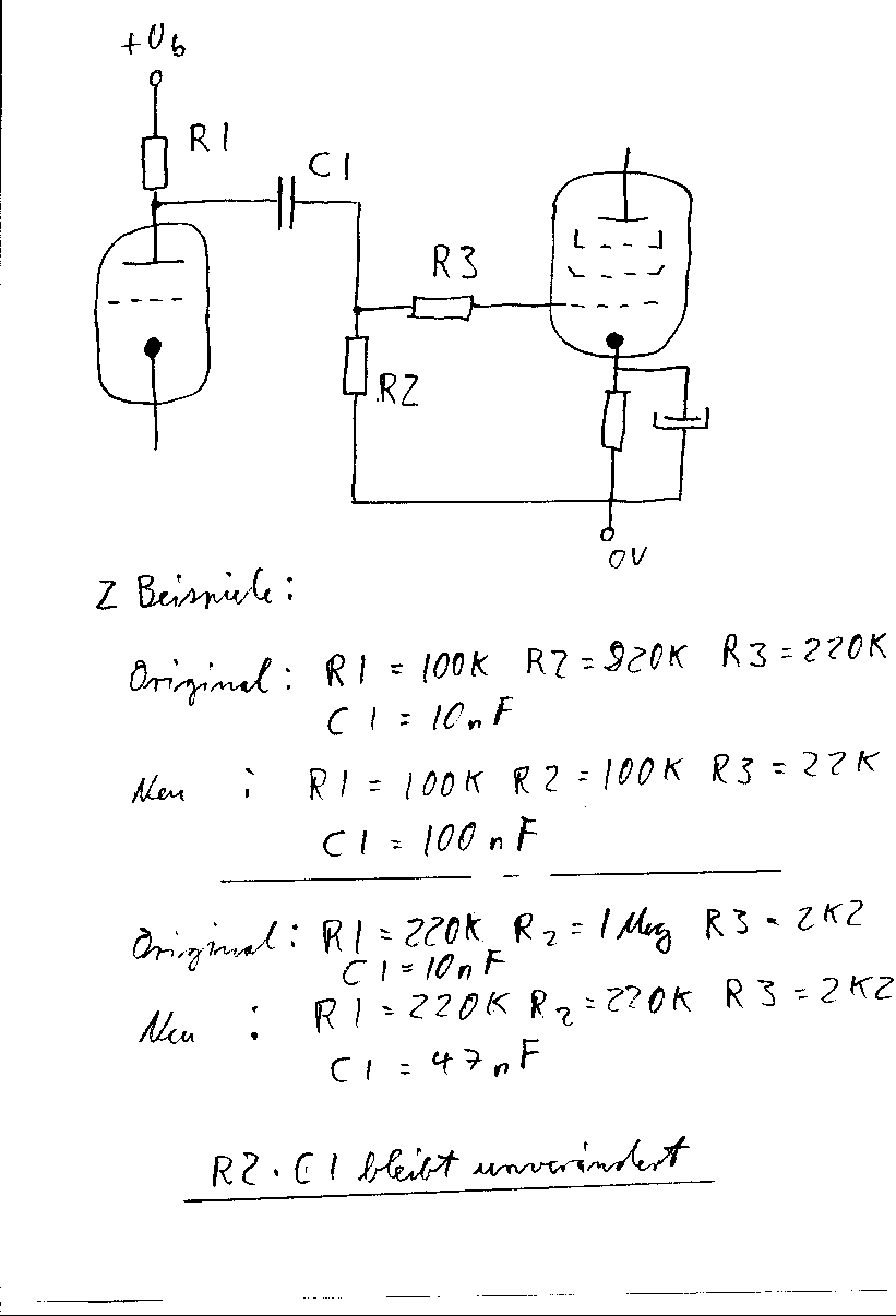

Ich möchte nochmal an zwei Beiträge erinnern:
> Übrigens ist das keine gute Idee den Knoten
> R52,R56,C82 an das Katodenröhrchen der Fassung
> zu legen.
> Eine UL84 musste ich übrigens noch nie wechseln. Bei der UL41 kann
> das vorkommen.
http://dampfradioreparatur.blogspot.com/2014/08/vermeintlich-defekte-endrohren-weiter.html
http://4.bp.blogspot.com/-LR9WCvpx8Yg/U_mtSQbzF9I/AAAAAAAAA74/y1ipT6ZRkf4/s1600/koppelc_ableitr.png
"Der Gitterableitwiderstand wurde in den Röhrenradios so hochohmig wie
maximal zulässig dimensioniert, um mit einem kleinen Koppelkondensator
aus zu kommen.
Da wir den defekten Koppelkondensator (oft ein Papierkondensator,
manchmal auch ein Keramikkondensator) wechseln müssen, können wir auch
zu einem höheren Kapazitätswert greifen. Wichtig ist dabei die
Zeitkonstante R mal C. Ihr Wert muss beibehalten werden!
Faustregel für den neuen Wert des Gitterableitwiderstandes: Nehme den
gleichen Wert, den der Arbeitswiderstand der Triode hat. Das sind für
die EABC80 oft 100K bis 220K. … (Gebt acht darauf, auch einen evtl.
vorhandenen Gittervorwiderstand entsprechend zu verringern.) "

Oder einen Elko eingebaut. Kathodenelko passt auch nicht.
Solange wir keine Bilder sehen, sehen wir nichts!

Du hast zwar Spannungen gemessen, aber da passt so einiges nicht
zusammen.
100V an der Anode ist zu wenig - lt. Plan sollten es um die 200V sein
42V am Gitter 1 (Pin 2) ist völlig daneben. Dort misst man 0V (das haben
aber auch schon mehrere hier geschrieben). Kathode (Pin 3) ist mit 21V
zu hoch - die Hälfte wäre gut (12,2V wäre sehr gut 235*(Ia+Ig2)).
Was wieder mal fehlt ist die Schirmgitterspannung (Pin 9). Was ist so
schwierig diese Spannung zu messen? Man könnte dann Rückschlüsse ziehen
ob die Siebung S46-R1/C2 korrekt funktioniert.
C86 geprüft? Da sollten auf der einen Seite die Anodenspannung 206V und
auf der anderen Seite die Schirmgitterspannung 125V anliegen.
Mal den R56 gitterseitig ablöten und prüfen ob dann immer noch Spannung
an R52/R56 anliegt. Wenn ja ist der C82 defekt.
An der Anode UL84 (Pin 7) ist lt. Schaltzeichnung ein geschirmtes Kabel
angeschlossen, hat das evtl. Masseschluß? Gerät ausschalten, UL84 ziehen
und mit Ohmmeter mal Pin7 (Röhrensockel) gegen Masse prüfen, da darf
kein  Widerstand messbar sein. Bei der Gelegenheit mal alle Anschlüsse
am Sockel gegeneinander auf Schluß prüfen.
Ich habe es! Das glaube ich jetzt nicht!
0V an Pin2.
8V an Pin3.
200V an Pin7.
Der neue C82 Koppelkondensator mit 63V war durchgeschlagen!
Ich habe das Drecksteil abgeschnitten!
Daumen hoch!
LG
old.

wie ist das denn nun mit C82? Auf Deinem Bild meine ich 6,4uF zu lesen,
das wäre unsinnig. Falls es gemessene 6,4nf sind, ist C82 wirklich neu
und ein brauchbarer Typ (MKT, Styroflex o.ä.) mit 4,7nF/250V?
6,4nF gemessen (hoffentlich mit einsitig abgeltöteten Kondensator!) wäre
typisch für einen alten Teerkondensator, da steigt die Kpazität mit der
Feuchtigkeit drin und der Isolationswiderstand sinkt.
Gruß aus Berlin
Michael
