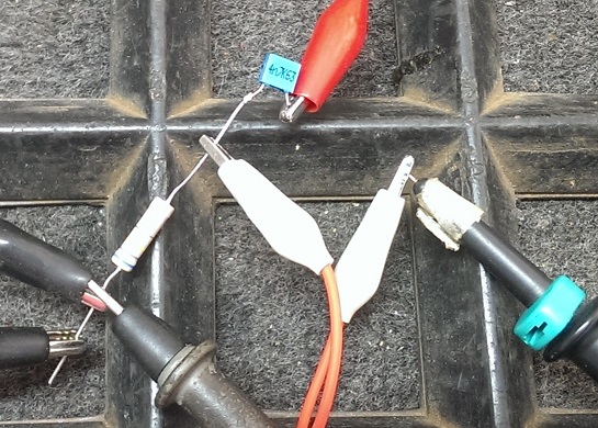

Liebe Fachleuthe, Bringschuldige, gemeines Fußvolk! Ich habe, böse böse, einen 4,7nF 63V Kondensator über 680K ans Labornetzteil geklemmt und mit dem Oszilloskop den Spannungsabfall am Widerstand beobachtet. Bis 360VDC bin ich gekommen, mehr macht dieses Netzteil nicht. Kein Spannungsabfall in Stellung 1V/Div zu erkennen. Durch die Aktion hat der Kondensator 10pF verloren. Aus diesem Thread nehme ich mit, dass man diese Kondensatoren mit Überspannung "trimmen" kann. Bisher habe ich für aktive Filterschaltungen (versucht) Pärchen aus ganz vielen Kondensatoren auszumessen. Um meiner Bringschuld nachzukommen, habe ich ein Bild angehangen. LMAA old.

Karl B. schrieb: > Dass ein kleiner Kondensator mit hochohmigem Widerstand in Reihe eine > höhere Spannung aushält, kann ich gut nachvollziehen. Und warum wird dann andreas_va hier angemacht? Genau diese schaltungstechnische Situation liegt in dem Radio vor und er hat zum testen mal einen 63V-Typ eingelötet. Und mit mehr als 150V beim Einschalten rechne ich nicht, werde das aber bei der nächsten UY-Philetta prüfen. LG old.

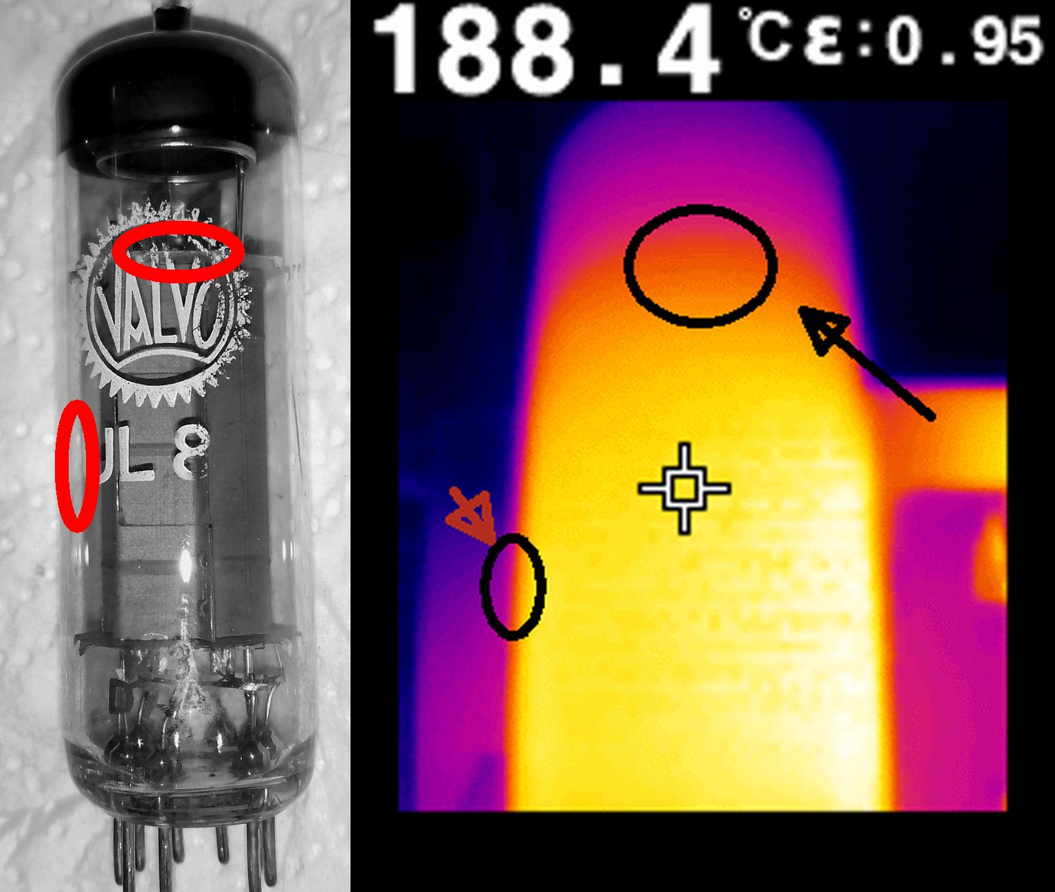

Hi, eine Frage von mir ist noch offen bezüglich der gemessenen Temperatur. Die Frage hätte ich gerne beantwortet. Ja, die kleinen Philipse spielen schon toll. Kein Vergleich zu dem neumodischen Zeugs.

Es kam gerade noch einmal die Frage nach der gemessenen Temperatur. Auch das war prinzipiell von anderen Forenteilnehmern schon grob beantwortet, aber hier noch einmal im Detail: Mit einem Strahlungssensor misst man nicht die Temperatur des Glaskolbens sondern die des Anodenblechs und die kann "ganz schön hoch" sein. Es gibt Sende- und Endstufenröhren, bei denen die Anodenbleche glühen - und das im normalen Betrieb. Deshalb hatten einige Röhren sogar Graphitanoden, da Blechanoden die Temperaturen nicht verkraftet hätten. Für Interessierte: http://www.jogis-roehrenbude.de/Roehren-Geschichtliches/Roe-Neuvorstellungen/Neuvorstellung.htm Dort steht: "Im Unterschied zur 845B die eine Graphitanode besitzt, hat die neue 845C jedoch eine Blechanode." und "In China wurde die Triode 805A neugebaut, mit mächtigen Graphitanoden und hervorragenden Eigenschaften." Die Temperatur des Glaskolbens muss man berührend messen. Aber auch die ist für die Beurteilung der Lebensdauer uninteressant, solange das Glas nicht so warm wird, dass es sich verformt. Röhren sind sehr robust. Wenn der Anodenstrom zu hoch getrieben wird (durch Bauteilfehler oder eine ungünstige Schaltungsauslegung), kann der Kathodenbelag beschädigt werden und die Kathode wird "taub". Das kann übrigens auch passieren, wenn die Heizspannung (bzw. der Heizstrom) zu gering wird, da dann die Kathode ungleichmäßig warm wird und der gesamten Anodenstrom nur von den warmen Flächen geliefert werden muss. Und bei zu hohem Heizstrom kann der Heizfaden natürlich auch durchbrennen. Aber sonst muss man schon viel falsch machen, ehe eine Röhre den Geist aufgibt.

So und nun zu den Temperaturen! Dünnes Alublech gebogen in mehreren verschiednen abständen (5 mm, 10 mm) zur El84 fixieren und die Temperatur messen. Das Blech ist auf beiden Seiten zu schwärzen. Optimal liegt die Roehre waagerecht. Und jetzt bitte messen und die Werte mitteilen. Danke.

Pan Tau schrieb: > Dünnes Alublech gebogen in mehreren verschiednen abständen (5 mm, 10 mm) > zur El84 fixieren und die Temperatur messen. Das Blech ist auf beiden > Seiten zu schwärzen. Optimal liegt die Roehre waagerecht. > > Und jetzt bitte messen und die Werte mitteilen. Jetzt hört endlich mit den vermaldeiten Temperaturen auf. Soll er die Röhre - die keine EL84 sondern eine UL84 ist - erst mal ummontieren und dann noch paar Blechbüchsen einbauen, damit er Teperatur messen kann? Nach diesem Post denke ich Du hast nicht mehr alle Tassen im Schrank. Das Radio hat viele Jahrzehnte gespielt und wird es nach Austausch des Koppel C's, des Widerstandes, der Röhre und des Elkos auch weiterhin tun. Enstufenröhren werden warm - sehr warm, aber das ist völlig normal. Mit seinem Thermometer mißt er die Temperatur im Inneren der Röhre und die ist deutlich höher. Ich kenne nur ein Radio wo durch die Hitze der der Endstufenröhre die Stoffbespannung Schaden genommen hat . Das war der 1U11 aus dem Funkwerk Leipzig. Dort war die von mir bereits genannte UEL51 verbaut, die wirklich extrem heiß wird - das habe ich selbst schon zu spüren bekommen.

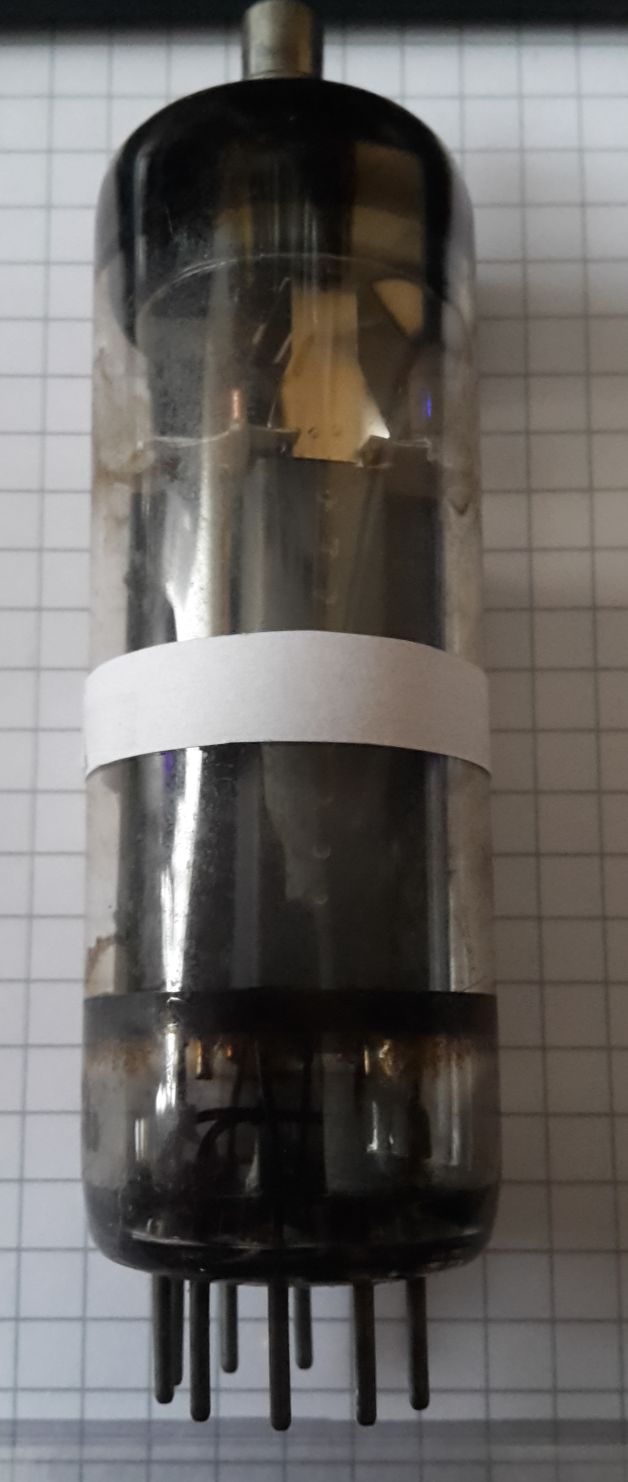

Die Röhre heißt UY85 und ist eine Diode ! Die 100µF sind da schon richtig, üblich waren um platz zu sparen Doppelelkos... Auch 100µF/50µF in einem Gehäuse. So etwas ist schwer beschaffbar. Man kann sie aber öffnen und das Innenleben austauschen! Wenn man es geschickt anstellt, bleibt das Original auch erhalten. Beispiele wie man so etwas macht findet man im Netz. Alternativ kann man die neuen Elkos so unten verbauen das man sie nicht sieht... Der alte bleibt als Deko drin.

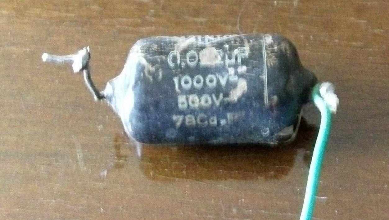

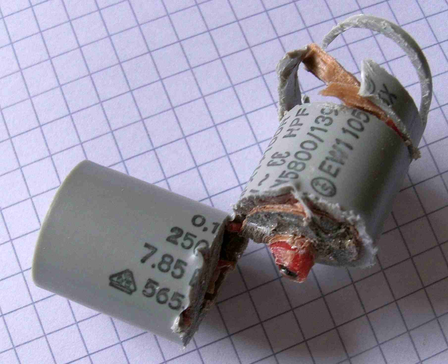

Das ist ein Kondensator mit 750V Spannungsfestigkeit und den hat es zerbröselt.
Zeno schrieb: > Ich hatte ja Quellen verlinkt wo man so etwas noch bekommt, so daß man > das Orginal weitestgehend wieder herstellen kann. 100+100µF würden in > dem Fall auch gehen. Vorsicht ! Ins Datenblatt der Diode schauen, welche Kapazitive Last zulässig ist. Die 50µF kommen hinter der Siebdrossel der auch gleich als Übertrager fungiert. Das Netzbrummen ist somit er normal... und nochmal C3/c7/c6/c5 sind stark gefährdet ! Diese müssen der Netzspannung und ihrer Spitzen gewachsen sein. Auch werden gerne mal die Heizleiter gegen Widerstände ersetzt...
Marco H. schrieb: > und nochmal C3/c7/c6/c5 sind stark gefährdet ! Diese müssen der > Netzspannung und ihrer Spitzen gewachsen sein. Auch werden gerne mal die C4 hat auch einen Schlag und läuft aus.

Marco H. schrieb: > Vorsicht ! Ins Datenblatt der Diode schauen, welche Kapazitive Last > zulässig ist. Die 50µF kommen hinter der Siebdrossel der auch gleich als > Übertrager fungiert. Das Netzbrummen ist somit er normal... Direkt an der Diode hängt kein Kondensator. Da kommt erst die Induktivität S4 und dann 100µF Kondensator.Von da aus geht es zum Ausgangsübertrager, genauer gesagt an die Anzapfung der Primärwicklung. Dort teilt es sich erst mal auf. Einmal geht es über den größeren Teil der Primärwicklung zur Endpentode, der andere (kleinere) Teil dient als Siebdrossel. Nach der Siebdrossel geht es dann auf einen Widerstand von 1kOhm und erst dann kommt C2 mit 50µF. Der C2 ist an dieser Stelle hinreichend entkoppelt und hat keinen Einfluß mehr auf die Diode UY85. Kondensator C1 ist mit 100µF gemäß dem Datenblatt der UY85 bemessen. Marco H. schrieb: > und nochmal C3/c7/c6/c5 sind stark gefährdet ! Da hast Du noch den C4 vergessen. Die Kondensatoren wären mit 400V~ oder 630V= ausreichend bemessen. Ich denke mal da sind im Orginal Kondensatoren mit 300V~ oder sogar noch etwas weniger drin. Das Gerät wurde seinerzeit für 220V dimensioniert. Wenn man ängstlich ist kann man diese C's tauschen und dort Typen für 400V~ einbauen. Ich weis ja jetzt nicht was da für Bauformen genau eingebaut sind. Wenn's Kunstfolientypen sind und diese noch in Ordnung sind würde ich sie drin lassen. Sind es hingegen solche in den Papp- oder Glasröhren und kommt da schon die Vergußmasse raus dann austauschen. DEnnoch austauschen würde ich nur mit bedacht und nicht ohne Not. Die alten Bauelemente hatten zwar auch ihre Schwächen aber die Erfahrung hat gelehrt, daß schon sehr zuverlässig waren und über sehr lange Zeit ihren Dienst versehen haben. Ich habe hier noch einen alten Kölleda Kraftverstärker mit 2x EL12 stehen, der noch spielt. Da sind noch ganz alte Blockkondensatoren im Metallgehäuse mit Pertinaxdeckel und Teervergußmasse drin. Elkos sind nur über den Katodenwiderständen verbaut - auch solche in der Papphülse. Solange der noch tut werde ich da definitiv keinen Lötkolben in die Hand nehmen.

Andreas V. schrieb: > Das ist ein Kondensator mit 750V Spannungsfestigkeit und den hat es > zerbröselt. Könnte das der C65, C66 oder C67 sein? Das sind die die an den Tonabnehmerbuchsen angelötet sind. Die sind auch extrem (überlebens-)wichtig, da sie die galvanische Trennung des TA-Anschlußes sorgen. Ebenso die Kondensatoren C8, 9, 11 und 28 die für die galvanische Trennung der Antennenanschlüsse sorgen. Diese und die oben genannten Kondensatoren solltest Du in jedem Fall prüfen und die würde ich auch austauschen, da es lebensgefährlich wird wenn diese durchschlagen. Dort auch ausreichend spannungsfeste Typen nehmen. Ansonsten fällt mir bei dem zerbröselten Kondensator nur der C4 ein. Da ist eigentlich der einzige wo ich denke das man da einen mit 750V verbau hat, da dies der Einzige ist der direkt parallel zur Netzspannung liegt.

Was ist denn nun mit der Roehrentemperatur? Wie hoch ist sie?

Pan Tau schrieb: > Was ist denn nun mit der Roehrentemperatur? Wie hoch ist sie? Der Papierstreifen auf der Röhre ist braun geworden! Die Temperatur des Papierstreifens war 218°C. Aber das ist die Temperatur des Papierstreifens und nicht der Röhre. Das wiederum erscheint mir sehr viel zu hoch.

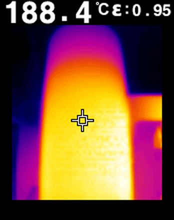

Andreas V. schrieb: > Pan Tau schrieb: >> Was ist denn nun mit der Roehrentemperatur? Wie hoch ist sie? > > Der Papierstreifen auf der Röhre ist braun geworden! Die Temperatur des > Papierstreifens war 218°C. Aber das ist die Temperatur des > Papierstreifens und nicht der Röhre. Das wiederum erscheint mir sehr > viel zu hoch. Ich sah mal Datenblaetter von Roehren in denen die maximale Temperatur angegeben war. Finde sie leider nicht mehr.
Nachtrag zur Temperatur: Wenn ich eine Glasscheibe zwischen die Röhre und die Wärmebildkamera halte, dann messe ich die Temperatur der Glasscheibe!
#6230735
Andreas V. schrieb: > Pan Tau schrieb: >> Was ist denn nun mit der Roehrentemperatur? Wie hoch ist sie? > > Der Papierstreifen auf der Röhre ist braun geworden! Die Temperatur des > Papierstreifens war 218°C. Aber das ist die Temperatur des > Papierstreifens und nicht der Röhre. Das wiederum erscheint mir sehr > viel zu hoch. Ich sah mal Datenblaetter von Roehren in denen die maximale Temperatur angegeben war. Finde sie leider nicht mehr. Zeno schrieb: > Nicht ohne uns O. schrieb: >> Ich denke am besten lernst Du mit LTspice. > > Nö da lernt man meiner Meinung nach nicht viel. Das ist eher eine Sache, > die man benutzt wenn man schon entsprechendes Hintergrundwissen hat. > Praxis ist durch nichts zu ersetzen auch nicht durch LT-Spice. Auch wenn > das Deine heiß geliebte Wunderwaffe ist, ich persönlich finde das > Programm, mal vorsichtig ausgedrückt, nicht so toll. Ist aber > Ansichtssache jeder soll auf seine Art glücklich werden. > Ich probiere das lieber praktisch, da sehe ich das reale Ergebnis. > > Heiapopeia schrieb: >> Braucht so 3 bis 4 Jahre .... > Ist aber ne extrem flache Lernkurve. > > Heiapopeia schrieb: >> Die Antenne ist dann ca 100 >> Meter lang. > Wo kann man solche Antennen aufstellen? Habe ich in meinem ganzen > Bastlerleben nie gebraucht. Ist auch nicht nötig, da man in aller Regel > zum Rundfunkhören mit verkürzten Antennen arbeitet. Daran erkennt man unwissende Bastler! Deine Aussage ist völliger Schwachsinn!
#6230740
Andreas V. schrieb: > Nachtrag zur Temperatur: > > Wenn ich eine Glasscheibe zwischen die Röhre und die Wärmebildkamera > halte, dann messe ich die Temperatur der Glasscheibe! Deswegen ist der Tipp mit der schwarzen Alufolie gut. Dann kann man auch die Temperatur in gewissen Abstaenden messen.
