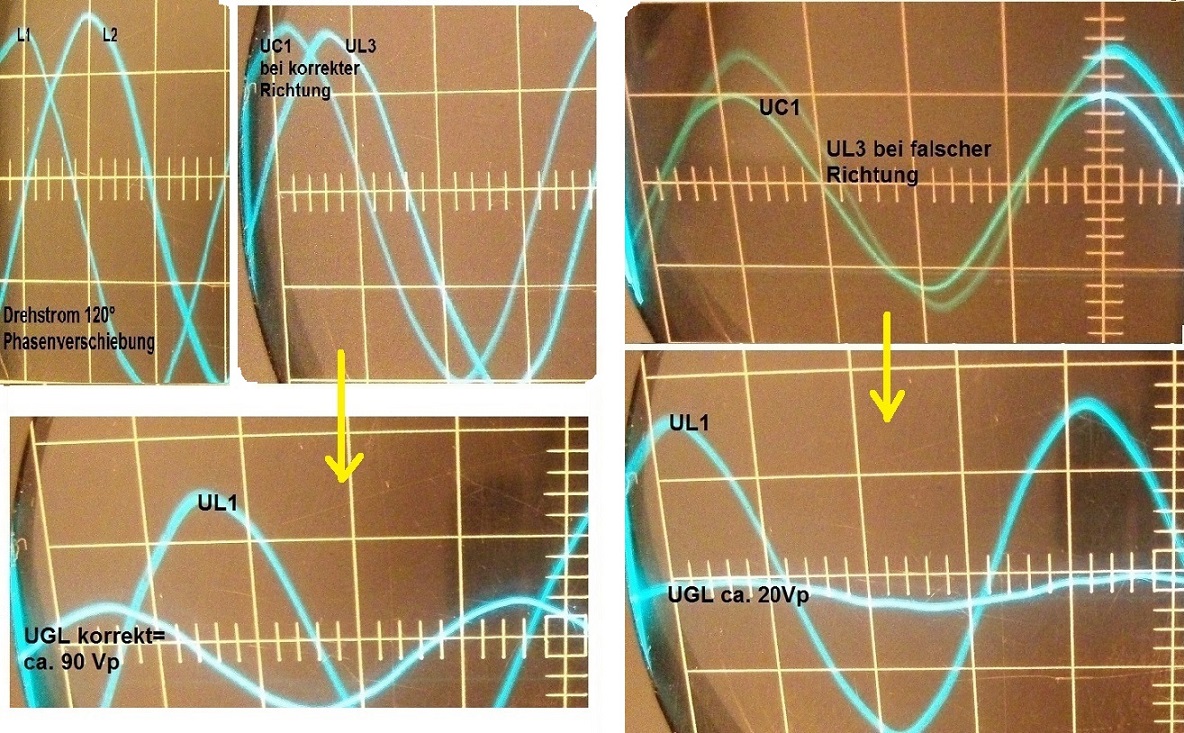

Zur Verdeutlichung einmal die Angabe der Scheitelwertspannungen ohne
Phasenbeziehungen (rechts im Schaltbild) und dann noch die Oszillogramme
mit den Phasenbeziehungen (im nächsten Bild).

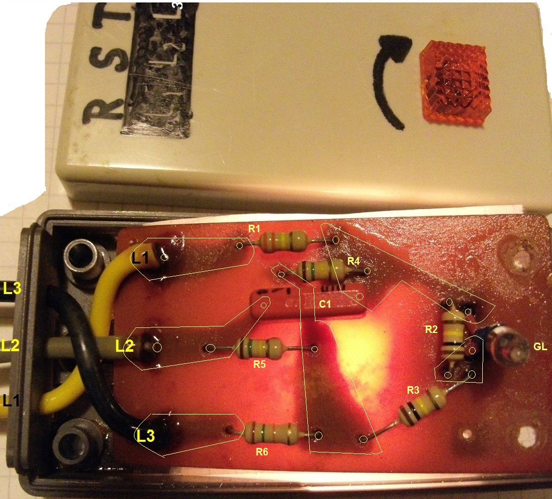

Es wird eine kleine Glimmlampe ohne eingebauten Vorwiderstand, wie sie
in vielen Schaltern als Signallämpchen eingebaut ist, zur Anzeige
verwendet.
Sie ist auch das kritische Bauteil hier.
Zur besseren Anpassung werden die von der Theorie her eigentlich nicht
notwendigen Widerstände R2 und R3 verwendet. Die Glimmlampe soll ja nur
bei richtiger Phasenfolge ausreichend hell leuchten.
Die Oszillogramme zeigen einmal die "normale" 120°- Phasenverschiebung
zwischen zwei Drehstrom-Aussenleitern,
die nicht zu verwechseln ist mit der Phasenverschiebung zwischen einem
Aussenleiter (L3) und der Spannung am Kondensator C1.
Man sieht, dass die Spannung an der Glimmlampe mit grösserer
Phasenverschiebung zwischen Aussenleiterspannung (L3) und Spannung am
Kondensator steigt.
Die Lampe bekommt nur ausreichend Spannung, wenn die richtige
Phasenfolge vorliegt.
Wichtig für die Sicherheit ist noch, dass Mess-Schnüre mit guter
Isolation und ordentliche Prüfspitzen verwendet werden. Die Widerstände
wurden in der Watt-Zahl grösser als von der Theorie her nötig
ausgesucht, weil diese durch ihren Aufbau meistens auch eine grössere
Spannungsfestigkeit haben.
Das Ganze hat dann in der Hosentasche Platz.
