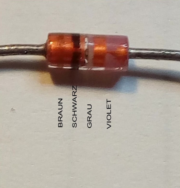

in einer Relaissteuerung für einen Wärmeschrank habe ich die abgebildete
(Freilauf?)- Diode als defekt ausgemacht. Ich habe alle möglichen
Farbcodes aufgespürt, komme aber mit der angegebenen Codierung auf
keinen grünen Zweig um Ersatz zu beschaffen. In der Steuerung ist ein
gleicher Bauteile verbaut, welcher bei Diodenprüfung am Multimeter einen
Spannungsabfall von 700mV ausweist. Eigenartigerweise weist der schwarze
Ring nicht auf die Kathodenseite, dürfte also nur Bestandteil der
Farbcodierung sein. Könnte mir bitte jemand auf die Sprünge helfen um
einen Ersatz zu finden ?
Danke im Voraus !

Fuer ein Relais wuerde ich eine 1N4004 nehmen. Die wird schon passen.

Nicht die Farbe ist ausschlaggebend, sondern die Breite des Ringes.
von Thomas S. (Gast)
Sieht nach 1N4148 aus.
Welche Spannung liegt hier an? 24, 48 oder 230 V
von Christoph (Gast)
Die Farbe des breiten Ringes ist violet, der Farbcode ergäbe nach JEDEC
1N7801- damit finde ich keinen Ersatz, hat jemand einen Hinweis?

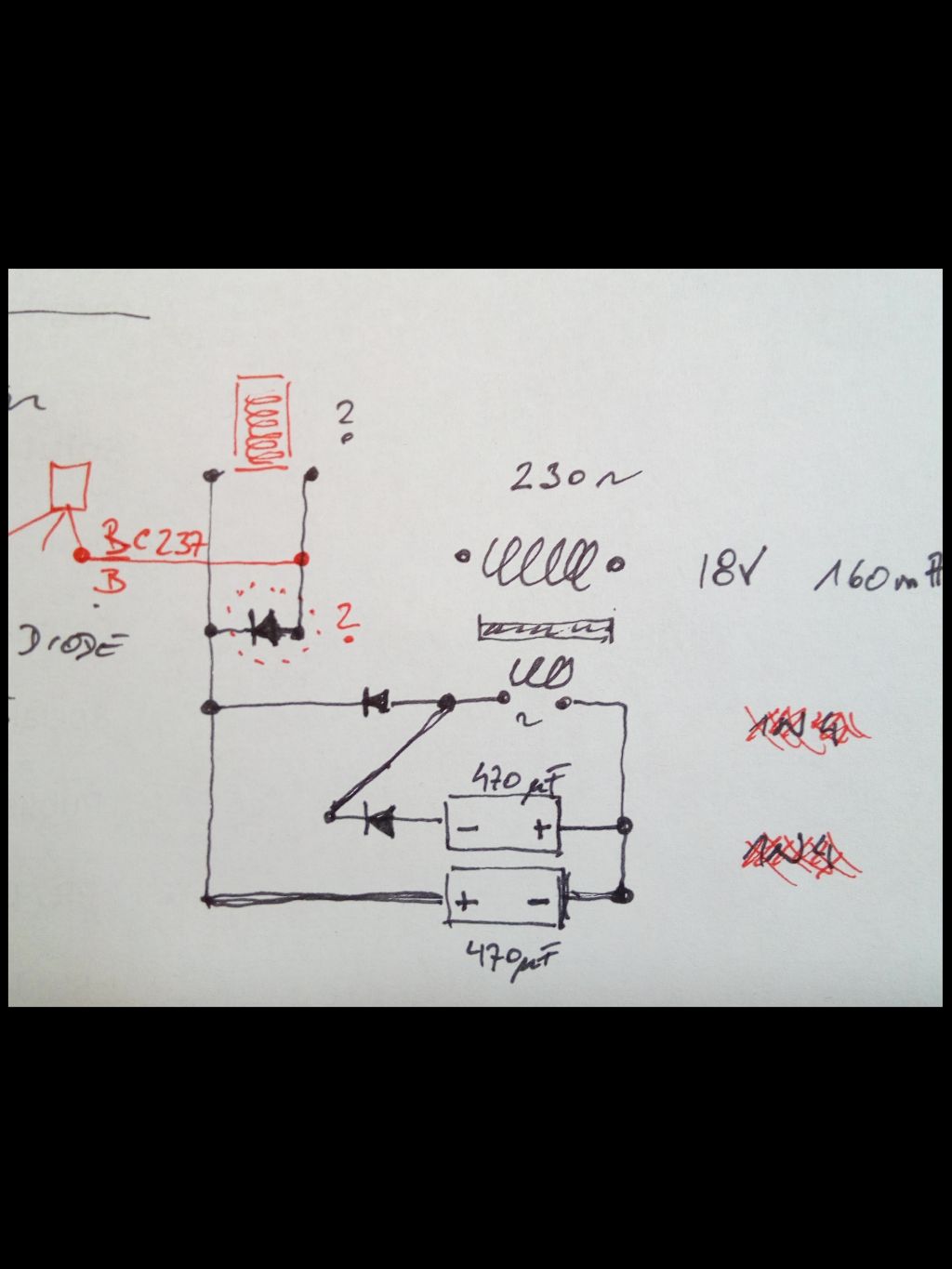

Die Steuerung wird von einem Trafo 230/18V versorgt. Schaltplan ist
leider wie bei vielen med. Geräten Staatsgeheimnis, nicht einmal das
Relais lässt sich identifizieren, RU 23100-L6- ~ 480 OHM
Spulenwiderstand.
von Wolfgang (Gast)
Die Frage ist, ob diese Wechselspannung bis zum Relais gelangt oder noch
ein Gleichrichter dazwischen liegt.
Falls es sich um eine Freilaufdiode für die Relaisspule handelt, müsste
sie zu dieser parallel geschaltet sein und das Relais müsste mit
Gleichspannung gesteuert werden.
Die Gleichrichtung dürfte durch einen Halbwellengleichrichter erfolgen
lt. Skizze. Schadhaft in der Schaltung muß die Freilaufdiode sein, da
diese Durchgang hat, die Schaltkontakte am Relais sind stark verbrannt.
von Mani W. (e-doc)
Das ist mit Sicherheit eine 1N4148...
Bitte seht euch das Bild mal vergrößert an, da sieht man dann auch
das Innenleben schön und das Glasgehäuse, es gibt auch andere
Ausführungen in Glas, manche gibt es auch in gelb und blau etc...

von batman (Gast)
Könnte auch eine Z-Diode sein.
Mit etwas gutem Willen lassen sich auf der Skizze eine
Spannungsversorgung 230/18 V ~ 160 mA, zwei Kondensatoren a 470uF, zwei
Dioden und eine Relaisspule samt Verschaltung erkennen. Die fragliche
Freilaufdiode ist jene, welche parallel zur Relaisspule in einem rot
gepunkteten Kreis mit Fragezeichen dargestellt ist. Wer nicht guten
Willens ist, der möge darin nichts erkennen...

von michael_ (Gast)
Bei dem Gekraxel hört der gute Wille auf.
Und wenn du diese Diode in Verdacht hast, dann ersetze sie.
Ist unkritisch.
Wo ist das Problem?

von Mani W. (e-doc)
Würde aber keinen Sinn ergeben...
Lieber TO, bau eine 1N4148 ein, oder 1N4001, 1N4002, 1N4004,
1N4007 und es wird dann wieder funktionieren...
PS.: Aber es wird ziemlich sicher auch der Transistor defekt sein...

von Hp M. (nachtmix)
> 1N7801-
Muss aber nicht JEDEC sein, sondern kann auch BA(X,Y,S,T,...Z) 801 oder
so etwas bedeuten.
Die 1N400x Dioden haben aber recht dicke Anschlußdrähte und passen evtl.
nicht in die Bohrlöcher.
Wenn es wirklich eine Freilaufdiode für die Relaispule ist, kann man
sicher eine Kleinsignaldiode wie 1N4148 oder ähnlich verwenden.
Der Strom kann dann nicht höher werden, als der Erregerstrom des Relais.
Falls das aber eine Gleichrichterschaltung ist, sollte man auf die zu
erwartenden Spitzenströme achten (Ladeelko). Einige Typen halten in
dieser Hinsicht nicht viel aus.
