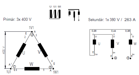

Ich wüsste gern wie der im folgenden Link gezeigte
Dreiphasen-zu-Einphasen-Transformator aufgebaut ist, und welche
Möglichkeiten es außerdem gibt, einen Transformator aufzubauen, der
Primär Drehstrom nutzt, und sekundär einphasig Wechselstrom ausgibt.
https://www.tauscher-transformatoren.de/assets/pdf/S_18.pdf
Kernform ist wie es aussieht eine geschlossene EI-Form.
(Macht das einen Unterschied, ob Durchgehendes Stahlblech verwendet
wird, oder ob eine offene E-Form mit einem "I-Balken" gedeckelt wird?).
Die Schaltgruppe ist Di, kann mir jemand einen Link liefern wo die
aufgeführt ist? Ich finde sie nicht.
Gibt es andere Kernformen die auch/mehr Sinn machen?
Grüße
von A-Freak (Gast)
Ich finde jetzt auch keinen Link im Netz dazu. Stell dir eine
Sekundärseite im Dreieck vor, und jetzt nimmst du eine der Dreieckseiten
und klappst sie um 180° heraus:
/    \___
jede der drei Teilwicklungen hat 115V die sich zu 230V Sekundärspannung
addieren
btw: die Schaltung ist sogar auf dem Bild im PDF so zu erkennen

von Janos P. (saftig)
hinz schrieb:
> Statt magnetischem Zwischenkreis besser Gleichspannung
Also gleichrichten und per push-pull einen einphasigen Trafo betreiben?
Edit: So ein Trafo würde die Phasen asymmetrisch belasten, richtig?
Danke Euch, damit wären die Eingangsfragen geklärt.

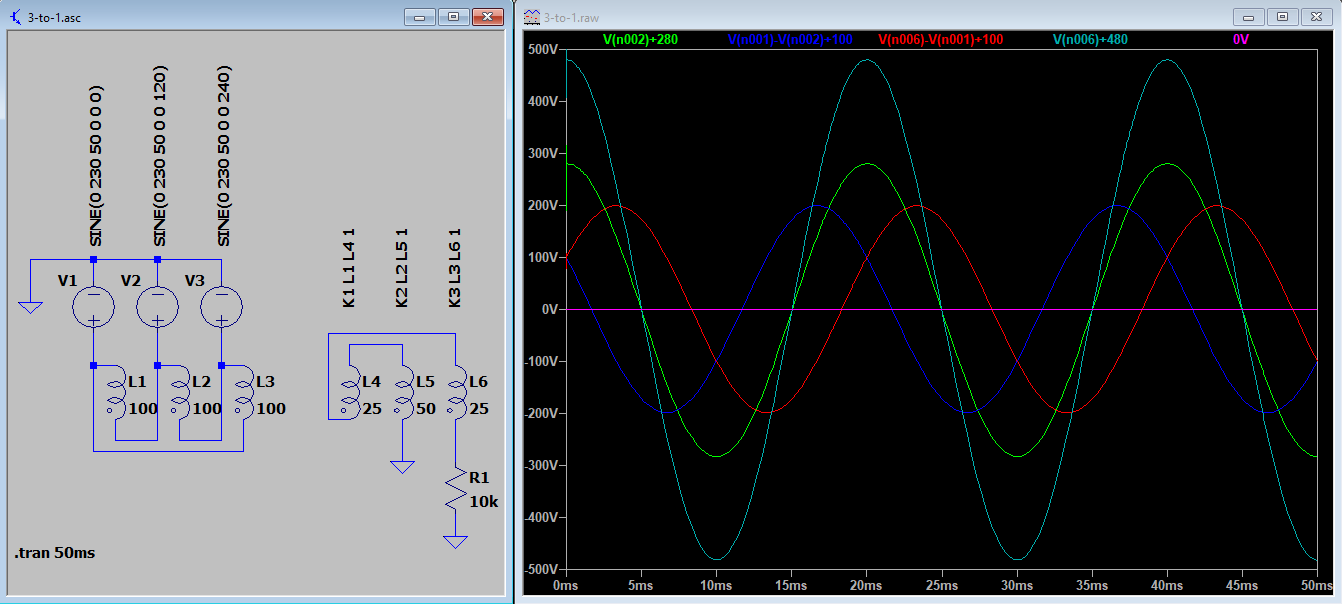

von Bastelheini (Gast)
Das geht ohne weiteres:
_/\
Alle drei Sekundärwicklungen in Reihe.
L1 in Phase, L2 und L3 180° gedreht.
Bei L2 und L3 muss die Spannung um Wurzel 3 höher sein als L1.
> Das ist Unsinn.
Ne, schau es dir im Vektor-Diagramm an. 1/Wurzel 3 ist der cos von 60°
von hinz (Gast)
Bastelheini schrieb:
>> Das ist Unsinn.
Es bleibt Unsinn.
Mag ja sein dass du denkst, es sei Unsinn. Aber so wird es seit sicher
weit über hundert Jahren gemacht. Habe das kürzlich auf Wikipedia
gelesen.
> gelesen.
> Du hast Unsinn gelesen.
Mache doch eine Simulation mit LTspice.

von Der Zahn der Zeit (Gast)
Die beiden in Reihe geschalteten /\-Phasen sind so gepolt, dass sie
nicht 120°, sondern 60 ° Phasenwinkel haben (120° + 180° = 300 bzw.
-60°, einfache Geometrie). Das ergibt ein gleichschenkeliges Dreieck,
also ist die Summe von /\ gleich der von _ (und er von / und der von \).
Bastelheini hat Recht. Es muss nicht einmal eine Spannungstransformation
stattfinden.
Ich fasse mal die Argumente von Hinz zusammen:
> Das hatten wir ja schon.
> Das ist Unsinn.
> Es bleibt Unsinn.
> Das ist ganz offensichtlich nicht nötig.
> Nein.
> Doch.
Brillant und überzeugend.
Noch ein Aspekt zu der (nicht nur nur) von Bastelheini und mir
beschrieben Schaltung:
Die Summe von / und \ ergibt die gleiche Spannung wie _, genau genommen
nur mit umgekehrtem Vorzeichen. Schaltet man jetzt _ und /\ parallel,
bekommt man wieder 230 V aber bei doppeltem Strom. Bei Reihenschaltung
wäre es die doppelte Spannung.
Aaaber: In / und \ fließt der selbe Strom wie in _, d. h., in / und \ um
+ bzw. -120° phasengedreht. Das ist übel. Bei gleichem Strom in allen 3
Phasen (also so, dass die Sicherung nicht auslöst), liefern / und \
zusammen nur genau so viel Leistung wie _. Und der Versorger freut sich
gar nicht.

von hauspapa (Gast)
Mit den Tauscher Leuten hatte ich vor Jahren dienstlich zu tun. Die
Wissen ziemlich gut was sie tun.
Im Bild ist die Sekundärverdrahtung mit den Stromschienen etwas
unglücklich weil auf dem Mittelschenkel Wicklungsanfang und
Wicklungsende beide nach oben zeigen.
Eigentlich ist ja das Schöne, dass man 3x genau identisch wickelt, das
dann auf den Kern packt und nur durch die Verschaltung ein Di draus
wird.
Dabei wird jeder Schenkel hinsichtlich Bauraum und thermischer Belastung
so sinnvoll wie möglich verwendet.
Dessen ungeachtet ist kapazitive Blindleistung wie sie am Ende in einer
Phase Auftritt beim Netzbetreiber nicht so gern gesehen.
viel Erfolg
hauspapa

von Torsten B. (butterbrotstern)
Ich bleibe bei meiner Behauptung: wenn der Trafo so gebaut ist wie im
Plan beschrieben, fließt im Primäranschluss 1U1 kein nennenswerter
Strom.
Begründung: die Spulen U und W liegen sowohl primär wie sekundär "in
Reihe", also E6 an A1  und  E (u braun) an A (w blau). Gleiche
Windungszahl.
Sekundär durchfließt der selbst Strom alle drei Wicklungen, also fließt
auch in den Spulen U und W der selbe Strom, sodass an 1U1 die Differenz
Null ist.
Eine gleichwertige billigere Schaltung wäre ein einphasiger
400->380V-Transformator zwischen 1V1 und 1W1. Die Frage ist, ob der
Kunde eine galvanische Trennung braucht. Sonst würde ein noch viel
günstigerer Spartransformator 400->380 ausreichen.

von Kay-Uwe R. (dfias)
So ungefähr wird die Ausgangsspannung zusammengebaut ...
von H. H. (Gast)
Du hast allerdings drei einzelne Trafos verwendet.
Ja, so wie hier symbolisch dargestellt war.
von H. H. (Gast)
Kay-Uwe R. schrieb:
Im zugehörigen Bild aber ein Drehstromtrafo.
Und? Für den idealen Transformator gilt immer noch, dass sich die Flüsse
neutralisieren. Damit sehen sich die drei einzelnen Wicklungspaare
nicht. Wäre auch fatal, wenn doch. Man kann auch gerne einen Stack aus
drei Ringkerntrafos zusammenstellen.

von Kay-Uwe R. (dfias)27.04.2023 20:45
Ich habe es genau so simuliert, hatte das File aber nicht zur Hand,
sonst hätte ich es schon (wie oben "versprochen") mitgeschickt.
Wie sonst sollte man es simulieren, Hinz? Da die Primäre im Dreieck ist,
kann es keine Kernsättigung durch "Schieflast" geben.
Kai-Uwe: Viel interessanter wären die Ströme in den drei
Spannungsquellen.
Mit korrektem Lastwiderstand, nix 10k, 380/263,16=1,444 Ohm ;=)
Deine Induktivitäten stimmen noch nicht mit den pdf-Angaben überein
(0,38 0,38 0,66). Sie müssten 100*0,38*0,38=14,44   und
100*0,66*0,66=43,56 sein.
Magst Du bitte das .asc mit anhängen?
von H. H. (Gast)
Mit der vollständigen Kopplungsmatrix.

von Ernst J. (Gast)
die Zn. im verlinkten PDF zeigt genau die Verschaltung der Unterspannung
(aka Sek-Wicklung).
Die Wicklungen sind seriell verschaltet. Das, was man aus der Zeichnung
nicht mit Sicherheit erkennen kann, ist der Wickelsinn der 3 Sek.-Wickl.
Aber er muß schon so sein, wie A-Freak das vektormäßig skizziert hat.
Die 3 Pri.-Wicklungen werden übrigens gleichmäßig belastet: Der Sek.
strom ist wg. der Reihenschaltung der Wicklungen gleich, nur die
Spannungen addieren sich vektoriell.
NB: Wir fertigen ähnliche Trafos als Regeltrafos (stufenlos) im
MVA-Bereich, da wäre ein ungleichmäßige Belastung der Schenkel etwas
"unglücklich".
Gruß, Bernd
