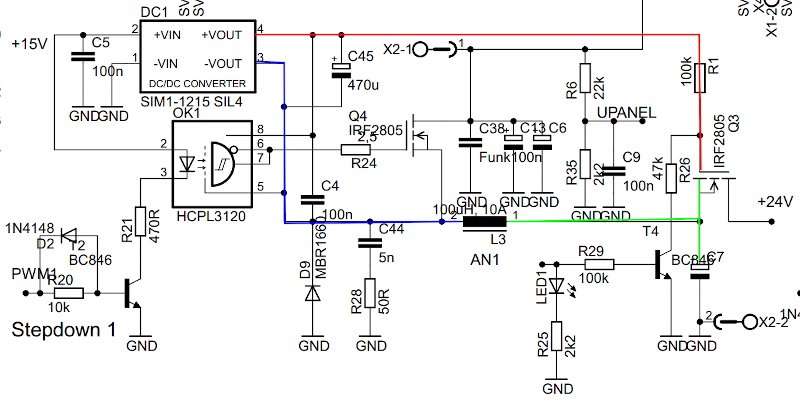

ich möchte mich an einen MPPT-Laderegler wagen und überlege, wie sich
die Problematik der Rückstromes am besten lösen lässt. Eine Diode möchte
ich bei 10 A nicht gerne einsetzen. Beim Stöbern im Netz fand ich den
Schaltplan eines kommerziellen Gerätes (Ausschnitt im Anhang) unter
http://www.solarelectrix.de/power_2_grid_de.html
Die Erzeugung der Spannung für die Highside-Switches ist soweit
verstanden. Ich würde allerdings einen IR2110 verwenden.
Meine Frage gilt aber dem nFET Q3, der wohl der Verhinderung des
Rückstromes dienen soll. Aber wie wird hier sicher gestellt, dass die
nötige Spannung am Gate anliegt? Die Bezugsspannung (Source, grün) wird
im Betrieb eben bei etwa 24 Volt gegenüber GND liegen. Nun brauchen wir
also am Gate (rot) etwa 34 Volt gegenüber GND. Rot wird durch den
DCDC-Wandler auf 15 Volt über blau (switching node) angehoben. Letzterer
liegt aber im Betrieb abwechselnd bei knapp über 0 Volt oder eben bei
der Solarspannung (also schlimmstens knapp über 24 Volt). Je nach
Tastgrad, der auch sehr niedrig sein kann. Durch den hohen Wert von R1
wird sich da also so ein Mittelwert einstellen. Aber wie kann dann Q3 da
sicher durchschalten??
Habe einen Knoten im Hirn.
