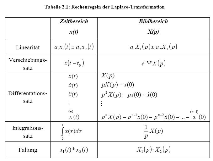

3. Ganz wichtiges Werkzeug, da alle Berechnungen sich vereinfachen
lassen. Einfach in ner Korrespondenztabelle der Laplace-Transformation
nachschauen, gibts in fast jedem Formelwerk.
Für 1.2 z.B.: Nachschauen nach Dirac-Impuls --> Bildbereich = '1',
dann noch den Verschiebungssatz (Rechenreglen d.Laplace-Transformation)
anwenden --> 1*e^(-t0*p) fertig!

Vielleicht hilft dir das weiter: Eine Faltung im Zeitbereich entspricht
einer Multiplikation im Bildbereich. Genau so entspricht einer Faltung
im Bildbereich einer Multiplikation im Zeitbereich. Also immer schön
Hin- und Rück-Transformieren :-) Da geht alles besser.

#379672
@Oberlehrer
Wenn du nichts zum Thema zu sagen hast, dann lass es auch. Wir sind
hier nicht im Chat. Wenn man mal auf die Uhrzeit sieht, dann kann man
froh sein, dass man mit der Materie noch klar kommt.
@michi
Also die Transformation ist die Basis für fast alle Signal- und
Systembeschreibungen. Hier mal ein Auszug aus dem Skript welches ich
dir als Link hinterlegt hatte. Da kannst du den Dirac leicht
nachvollziehen.
