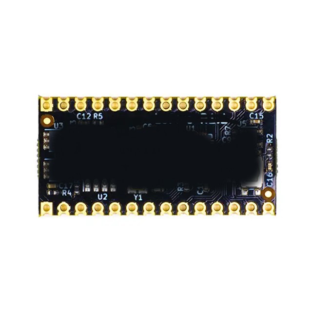

ich möchte gerne so eine Art Platine bauen. Es geht um die Anschlüsse.
Ich habe aber leider keine Ahnung, wie diese "halben
Durchkontaktierungen" am Platinenrand heißen und auch nicht, wie ich sie
in eagle zeichnen kann.
Kann mir da bitte jemand weiterhelfen?
Vielen Dank!
In Eagle zeichnen ganz einfach die Dimension genau durch das Via legen.
Bei der Fertigung angeben, kann ein paar Euros mehr kosten. PCBWAY z.B.
haben da direkt ein Häkchen dafür.

Ja, durch die Löcher zu fräsen ist immer etwas problematisch, wenn es
schnell gehen muss. Darum wird das entweder langsam gemacht (belegt die
Maschine länger) oder man nimmt höheren Ausschuss in kauf.
Beides kostet.
Durch so ein Konstrukt zu ritzten wird auch zu höherem Azusschuss
führen, da die Vias dabei gerne abheben.
In KiCad auch. Den Umriss in Lage "Edge.Cuts" genauso durch die Vias
legen.
Vermutlich geht das in fast allen Layout Programmen so.
Alternative: Irgendwas mit einer lokalen Kantenvergoldung machen.
Kompliziert und teuer. ;O)

> Wenn ich die Frage richtig verstehe hättest du gerne angefräste Vias
> innerhalb der Platine um dann etwas anzulöten. Aus Fertigungsperspektive
> sehe ich da kein Problem. Es ist relativ egal ob die Kontur-Fräsung
> innerhab oder außerhalb der Platine ist.
