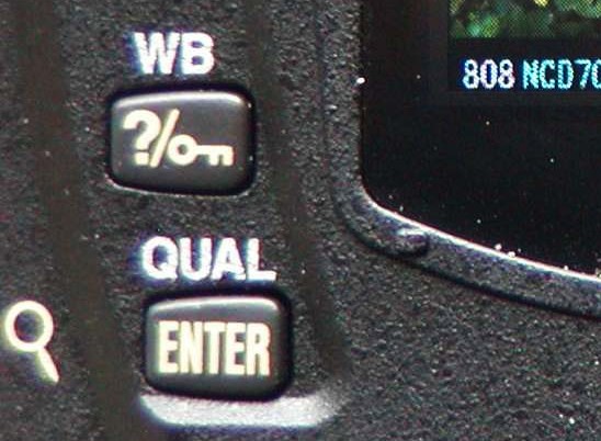

Ich muss irgendwie ein Kunstoffgehause aus ABS beschriften(Tasten und
so in der Farbe Rot)..Die Schrift selbst ist ca. 4mm hoch und 10-15 mm
lang.. Die Beschriftung soll auch laengerfristig halten..
Was gibt es da fuer moeglichkeiten? Irgendwelche Farbe ueber eine
Schablone? Oder oder oder   ..
Danke schoen!
von Der T. (Gast)
Fräsen und mit roter Vergussmasse ausgiesen lassen!
Sieht absolut geil aus! :)
Kostet aber schon ein paar Euros, deshalb nun die obligatorische
Frage:
WAS SOLL ES WERDEN? :)
von Reinhold B. (ebill)
Die Frage ist, ob das ein Einzelstück ist oder für eine mehr oder
weniger große Serie sein soll.
Gravieren und mit Farbe auslegen wurde schon erwähnt (bei Einzelstück
oder Kleinserie möglich). Es gibt auch abriebfesten Siebdruck (siehe
PC-Tastaturen). Für größere Serien bietet sich Tampondruck an.
Ich habe mal Gehäuse mit Klarsichtdeckel (OKW) verwendet und innen ein
Beschriftungsfeld eingelegt (kann leicht mit einem Drucker erstellt
werden, eventuell laminieren).
eBill
von Der T. (Gast)
Was mir grad noch einfällt:
Wir haben mal eine 1mm Edelstahlplatte beschriften lassen.
Da ja auf Edelstahl quasi alles schlecht hält wurde das gelasert!
War nichtmal so teuer (hab was mit 1EUR/Buchstabe oda so noch im
Hinterkopf). Ist dann aber hald auch nicht rot.. :)
von Steffan Z. (Gast)
Moechte erstmal eine kleinserie Starten (10 Stueck oder so). Dann
eventuell 100 Stueck.. Vielmehr wird es denke ich nicht sein..
Fraesen ist zu aufwendig. Es soll richtig schnell und preiswert gehen.
Am besten auch noch von alleine zu schaffen sein.
Laptop Tastaturen ist schon die richtige Richtung.
Ansonsten siehe Anhang, wie es ungefaeh aussehen soll.
Bei der Stückzahl würde ich Gravieren und farbig Auslegen empfehlen ...
das macht jeder "Schilderfritze" auch sehr preiswert.
eBill
Ueberlege Tampondruck selbst zu machen..
Klischee per CNC fraesen, farbe rein, Tampon kurz an das Klischee
druecken, Farbe wird angesaugt, Tampon an das zu bedruckende Material
druecken, Farbe wird abgegeben, fertig...
Kann doch nicht so schwer sein!  :)

In ABS funktioniert auch Heißprägen ganz gut.
