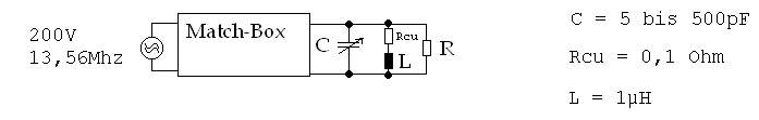

muss bei der Schaltung (siehe Anhang) die Match-Box so dimensionieren,
dass diese durch Spiegelung auf dem 50Ohm-Kreis in die Abstimmung kommt
(Reflexion = 0).
Leider habe ich mit Smith noch nie gearbeitet und weiß nicht was ich
überhaupt machen muss.
Habe mir mal ein Buch geholt, aber dass war bis jetzt auch noch nicht
sehr fruchtbar.
Weiß jemand wie die Impedanztransformation nur mit Kapazitäten bzw.
Induktivitäten geht?
Danke,
nonsmith

von Christoph Kessler (db1uq) (Gast)
Wie groß ist R, auf welchen Widerstand ist das Smith-Diagramm bezogen,
welchen Generatorwiderstand hat der 13MHz-Oszillator. Diese drei Werte
fehlen im Schaltplan. Ich nehme mal an , alle drei haben 50 Ohm. Auf
welchen Wert ist der variable C eingestellt? Muß die Matchbox mit allen
C-Werten abstimmbar sein?
Wenn L und C fehlen würden, wäre alles ohne Matchbox perfekt
abgestimmt. Die Matchbox muß also einen C- oder einen L-Überschuß
wegkompensieren, aber keine Widerstandstransformation ausführen?
