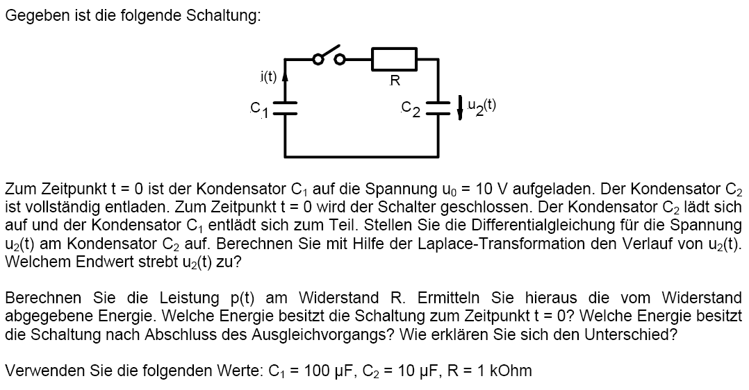

Hi, ich sitze jetzt schon seit Tagen an der Aufgabe.(siehe Anhang) Ich komme mit meiner Rechnung nicht auf eine DGL 2 Ordnung. Kann mir jemand einen Ansatz liefern? Wie müsste man da exakt vorgehen? Danke Bye
Also auf jedenfall müsste das eine DGL 2. Ordnung sein oder?
Ich habe mir getacht ich kann es so machen:
Masche:
0 = U1(s) - UR(s) - U2(s)

Aber da sieht man jetzt dass das nur eine DGL 1 ordnung ist.
Wie könnte man da noch vorghehen????
  geh mal von der definition des kondensators aus: c = q/u, dann mit q = di/dt
>>Warum sollte es denn eine DLG 2. Ordnung sein?<<
Unser Prof. hat gemeint es muss eine DGL 2. Ordnung sein.
Desweiteren ist es auch logisch, weil in der Schaltung zwei
zeitlich abhängige Glieder (C) drin sind.
  hmm man verlernt irgendwie zu schnell einfache dinge finde ich ;) also maschengleichung anschreiben.. dann drückst du einfach i als u2 aus.. damit kannst dann u1 ausdrücken... => homogene dgl 1. 0rdnung... mit ansatz a*e^(-lambda*t) bekommst schon was nettes raus... dann noch anfangsbedingungen und schon erhält man Uc2(t)=U0/(1+C2/c1)*e^(blah*t)-U0/(1+c2/c1) blah ist (1+c2/c1)/(R*C2) wie man das vernünftig in laplace löst müsst ich nachschaun.. bin mir da gerade nicht sicher... du musst wenn ich mich richtig erinnere beim integral aufpassen das du den anfangswert von Uc1 einberechnest... 73
Vielen Dank Hans, mit dem a*e^(-lambda*t) arbeiten wir hier nicht. Maschengleichung: 0 = U1(t) - UR(t) - U2(t) U2(t)= U1(t) - UR(t) U2(t)= (1/C1)*i(t) - R*i(t) wie müsste man da weitermachen? Ich komme bei mir trotz vieln Versuchen immer auf eine DGL 1. Ordnung.
das sind deine 10V es teilt sich ja die ladung auf... und abhängig davon wie das verhältnis der Cs ist wirst du eben irgendwann im stationären zustand dann u2 bekommen... 73

@Marko Fürs erste: "Das Forum ist voll für die Katz...." das ist vielleicht nicht die richtige Haltung von jemandem, der von anderen unentgeldlich Hilfe erwartet! "Unser Prof. hat gemeint es muss eine DGL 2. Ordnung sein. Desweiteren ist es auch logisch, weil in der Schaltung zwei zeitlich abhängige Glieder (C) drin sind." Ich kenne deinen Prof. nicht. Vielleicht hast du etwas falsch verstanden. Mir zeigt der zweite Satz jedoch, dass du von dem Ganzen noch nicht viel Ahnung hast: Der Grad der DGL bemisst sich NICHT an der Zahl der zeitabhängigen Glieder, sondern die höchste Ableitung, die vorkommt. In diesem Fall ergibt sich definitiv eine DGL 1.Ordnung! Ich denke, wichtiger als die Lösung dieser einen Aufgabe ist für dich, das Thema DGL zu verstehen. Die Lösung der Aufgabe ergibt sich dann schon fast von selbst. Gruß, Detlev
