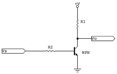

möchte eine 3,3Volt PWM invertieren und die invertierte PWM an einen
STM32 Pin (input capture) pin anschließen.
Welche Bauteile benötige ich?
Abei der Schaltplan zur invertieren PWM.
+V ist in dem Fall 3,3V
V0 die PWM mit 3,3 Volt
Lg Julia

Woher kommt Vs? Kommt diese auch von einem uC (3,3V oder 5V zB) die Rs
jeweils 4k7 und einen BC817. Der R zur Basis ist nur zur
Stromlimitierung der R zum Plus als Pull-Up. An sich geht alles zwischen
1k und 100k ohne Herleitung und genauere Berechnung.

Exakt aus diesem Grunde möchte ich eine Hardwareinvertierung.
Ich habe keinen Zugriff auf den µC der eine 732Hz PWM ausgibt.
Vielen Dank!  Ich werde es so aufbauen.
Nein ich bin kein Vollidiot....
Aber du hast Zugriff auf den µC, der das Signal empfängt. Auf vielen
STM32 kannst du dir einfach aussuchen, mit welcher Polarität des
Eingangssignals du arbeiten willst. Du brauchst dann keinen Inverter.
Deine Schaltung könnte höchstens sinnvoll sein, wenn du mit ihr eine
Pegelanpassung durchführen willst. Ansonsten verschlechtert sie nur die
Genauigkeit deines Messwerts (weil Ein- und Ausschalten des Transistors
nicht gleich schnell laufen).

Ich verstehe euch nicht? ...warum macht ihr so ein riesen Theater um den
Post? Timer2 Channel 2, Timer3 Channel3 und Timer15 Channel1, lesen
jeweils eine PWM ein. Mittlerweile invertiere ich per Software und alles
funktioniert. Danke.
