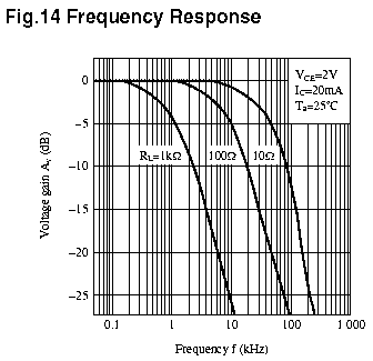

Gast #380659
Wie schnell ist denn die Bewegung? Optokoppler haben Grenzfrequenzen im
kHz-Bereich, da wird schnell aus einem Rechteck ein Sinus. Hier als
Beispiel ein Diagramm zur Grenzfrequenz des Optokopplers PC852 von
Sharp, abhängig vom Pull-Up Widerstand am Phototransistor.
Was steht dazu im Datenblatt zum Sensor?
