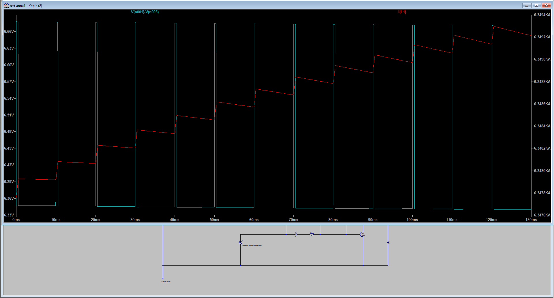

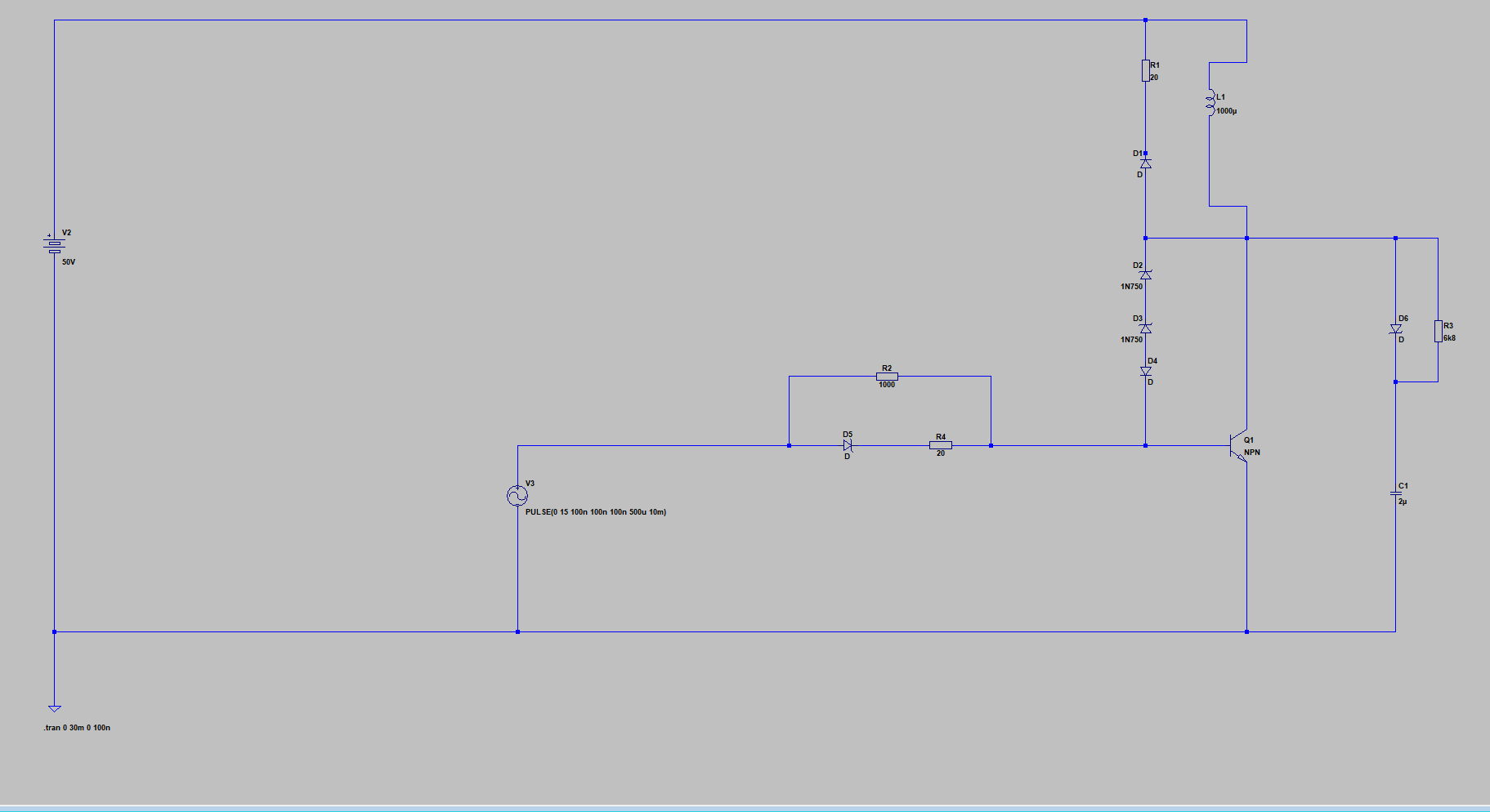

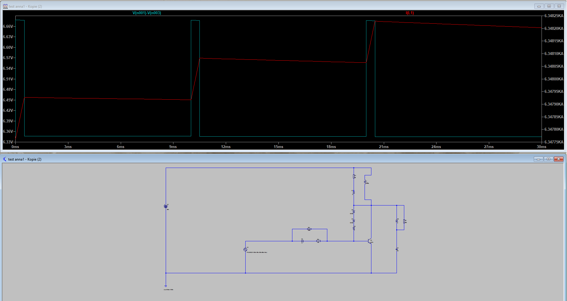

hi ich möchte die induktivität eine drosseln messen . ich habe diese
vorzugsschaltung , die im anahang steht und seine simulation auch einmal
mit .tran 0 30m 0 100n und zweite mal mit .tran 0 130m 0 100n  . ich
habe eine ideale spule benutzen und habe ich auch mit eine real spule
simulieren. meine fragen sind:
WIE KÖNNTE ICH  mit diese simulation die induktivitätswert und die
strombelastbarkeit bestimmen?
ODER DENKEN SIE ICH SOLLTE ETWAS IN MEIN vorzugsschaltung VERBESSERN?
danke in voraus
Die Strombelastbarkeit der idealen Spule in der Simmulation ist
unendlich. Für eine reale Drosselspule musst Du die eine passende reale
Spule suchen und dann im Datenblatt gucken.
Dazu solltest Du erst überlegen wieviel Strom du haben möchtest, und
auch etwas welche Frequenz. Dann kannst Du eine pasende Drosselspule
suchen gehen.
Mike schrieb:
> Induktivität steht im Simmulationsschema: 1000u = 1mH
Tja.
Selbst wenn nicht: Induktivität ist definiert durch den Stromanstieg.
Der Transistor schaltet 30V auf die (zu Beginn nicht bestromte) Spule.
Wenn nun der Strom in 1ms auf 30A steigt, oder in 1us auf 0.03A, hatte
die Spule wohl 1mH.
Anna F. schrieb:
> ich habe diese vorzugsschaltung
Nett, wo hast du die denn her?
Da ist ja wirklich alles drin, um den Transistor vor der
Abschaltspannungsspitze zu schützen: vom langsamen Ausräumen der Basis
über die Freilaufdiode und einen RCD-Snubber bis hin zum
Wiedereinschalten des Transistors bei hoher CE-Spannung.
Vor einem zu hohen Strom durch den Transistor bei gesättigter
Induktivität schützt aber nicht mal eine Sicherung...

ich möchte eigentlich  praktische der Induktivität eine drosseln messen.
ich sollte diese schaltung weiter entwickeln so dass mit so dass mit der
Induktivitäts-Zeit-Kurve könne wir direkt L lesen(zweite methode)
Reale Induktivitäten haben einen stromabhängigen Induktivitätswert da
sich eben nicht linear sind ( siehe Hystereseschleife ).
ich  habe  eine Drosseln, die ich messen möchte.. dafür benötigen ich ja
eine Meßschaltung.
Bei den Unterlagen, die ich Runterladen habe sollten reale Meßdaten
dabei sein und mit denen sollte ich versuchen den Induktivitätswert als
Funktion des Stromes darzustellen.
Für einen Wert mache ich das mir Hand, also vermessen die Steigung der
Stromkennlinie und nehme dann den Spannungswert an der Drossel um den
Induktivitätswert zu bestimmen. Ziel ist es aber den kompletten Verlauf
darzustellen.
PS: Natürlich gibt es auch andere Verfahren zur Ermittlung des
Induktivitätswertes von Spulen. Für meine Anwendungen können ich aber
mit den Daten nichts anfangen da ich unter anderem wissen müssen, wann
die Spule in die Sättigung geht (erste methode).
Ich habe mich gedacht die Hardware muß auch noch geringfügig verändert
werden ( z.B. PWM aus Adruino... der Freilaufkreis mit dem Widerstand
wird leider auch immer wieder zerstört ( Widerstand ist nicht geeignet
um die große Impulsenergie aufzunehmen) .
deswegen brauche ich hilfe wie könnte ich mein widerstande einstellen
sodass die wird nicht überlastet?
ICH HABE NIEMALS MIT ARDUINO GEARBEITET, wie könnte ich ein pwm mit
arduino erstellen?
> eine Meßschaltung.
Ich habe mir ein Messgerät gebaut, mit dem man die Induktivität bei
beliebigem Strom aus dem Stromanstieg berechnen kann. Man sieht auch
direkt den Einsatz der Sättigung.
Beitrag "Re: L Power-Checker"
Vielleicht ist es das was du suchst.
