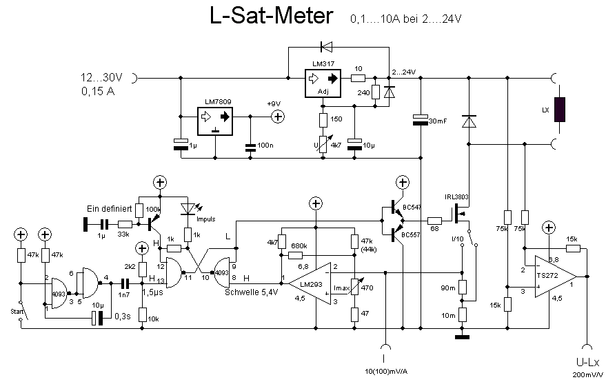

Hallo zusammen, speziell K.M. falls du das liest,
bin darüber gestolpert:
Beitrag "Re: Verhalten Überstrom Ferrittrafo, Selbstbau?"
Das Ding gefällt mir, will ich mir auch bauen. Hätte allerdings ein paar
Fragen dazu:
Ist der OP wirklich notwendig, oder geht es auch ohne? (An der
Originalversion vom Elm Chan gefällt mir die Versorgung aus einer
9V-batterie)
Die drei Drosseln, welche Werte (Induktivität/Strom) sollen die haben?
Die Stütz-Elkos sind mit 3 x 2.2mF (Millifarad!) eh schon recht fett...
trotzdem möchtest du sie vergrößern... auf wieviel?
Danke!
Das hängt vom gewünschten Strombereich und von der Auflösung des Oszi
ab. Bei 10mR Messshunt bekommst du 10mV/A. Wenn mit OPV, dann würde ich
einen Low-Offset-Single-Supply-Typ nehmen, damit man die negative
Versorgung einspart.
> (An der
> 9V-batterie)
Das gilt aber nur für den Impulsteil mit den NE555, den Strom für die zu
untersuchende Spule kann der 9V-Block nicht liefern.
Wenn man die Typenbezeichnung in eine Suchmaschine eingibt, findet die
die entsprechenden Datenblätter. Allerdings denke ich, dass die Drosseln
alle eher schädlich sind. Die Dr in der Gateleitung führt zum Schwingen
der Gatespannung und die anderen beiden machen den Snubber bzw. die
Freilaufdiode teilweise unwirksam.

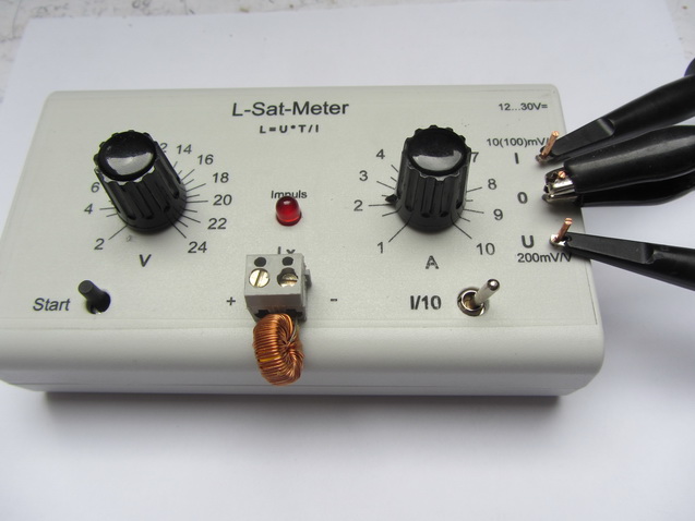

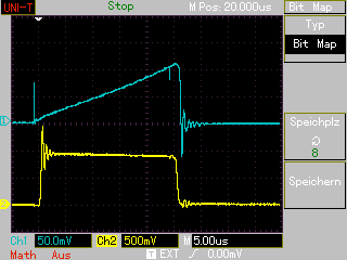

So, das Ding wäre (fast) fertig. Fast deswegen, weil ich finalen Shunt
erst bekomme, momentan hängt ein Provisorium dran. ich hab mcih dann
ziemlich am Original von Elm-Chan angehalten.
Die Frage nach den Elkos hat sich insofern erledigt, als ich 4 Stück
neue nie benutzte 4700uF/35V/40mOhm ESR in meiner Wühlkiste gefunden
habe, die nun endlich einer sinnvollen Verwendung zugeführt wurden.
Das Ding ist geil! Für mich als Induktivitäten-Hasser ist es extrem
spannend und lehrreich zu sehen, wann und wie hart eine Spule (oder
eigentlich ja der Kern) in die Sättigung geht.
Speziell wenn man jede Menge Drosseln mit dürftigsten Angaben rumliegen
hat, ist es extrem praktisch, ganz schnell Induktivität und
Sättigungsverhalten zu bestimmen. Und das geht wirklich blitzschnell
(speziell wenn man ein Oszi mit Cursor-Funktion hat. So nebenbei hab ich
damit endlich verstanden, wozu der Cursor eigentlich gut ist :-)
Konkret hatte ich hier einen Flyback-Übertrager, bei dem mehr als unklar
ist, ob er überhaupt 5A verträgt, oder da schon hoffnungslos gesättigt
ist. Nun, er geht erst bei 30A in die Sättigung (Kern dürfte
überdimensioniert sein)
Nachbau sehr zu emfehlen, speziell wenn man sich ab und zu mit
Schaltwandlern beschäftigt!

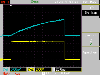

Naja, ich finde die beiden Schaltungen nicht so gut. Aufgabe ist es
doch, Induktivität und Sättigungsverhalten (-Strom) zu bestimmen. Dazu
wird an die Spule für eine gewisse Zeit, die vom Benutzer abgeschätzt
und korrigiert werden muss, eine bekannte Spannung gelegt und der
Stromanstieg am Oszi beobachtet. Die Zeit muss dabei so eingestellt
werden, dass man abhängig von der unbekannten Induktivität und dem
unbekannten Sättigungsstrom ein brauchbares Oszibild bekommt. Das finde
ich sehr ungeschickt.
Viel besser wäre eine Schaltung, die einfach eine bekannte Spannung an
die Spule legt und bei einem wählbaren Strom abschaltet. Das hat den
Vorteil, dass die Induktivität nicht mehr in die Einstellungen eingeht,
aber genauso im Oszillogramm ermittelt werden kann. Da die Induktivität
über viele Größenordnungen variiert, der Sättigungsstrom aber nur über
etwa 2 oder 3 Decaden, ist das eine erhebliche Vereinfachung ohne irgend
einen Nachteil. Die Einstellungen sind nur noch von einer Größe (dem
Sättigungsstrom) abhängig und man hantiert nur noch mit dem ohnehin zu
messenden Strom, aber nicht mehr mit der eigentlich uninteressanten
Zwischengröße Zeit.

hab momentan sehr wenig Zeit, daher nur ein parr schnelle Bemerkungen
von mir
Sich geht das.
Meine Überlegung hierzu war: Ich hatte keinen Präzisionsshunt und nahm
einfach ein paar mm Widerstandsdraht. Mit dem OpAmp konnte ich dann eine
am Oszi bequem abzulesende/umrechenbare Spannung einstellen.
> 9V-batterie
Die +/- Spannungsversion und damit die Wahl des TL071 geht auf die
Standardspannungsinfrastruktur zurück. So Ziemlich jedes Modul das ich
baue wird über einen genormten Stecker mit +5V/+-12V & RS232/USB für die
PC Steuerung versorgt - spaart ne Menge Infrastruktur.
Eine Single Supply wie z.B. LM358 schien mir etwas zu langssam (Slew
Rate) für sehr kleine (<1µH) Induktivitäten mit ihren sehr steilen
Stromanstiegen. Aber da gibts jede Menge besseres.
(Als ich das Ding baute, wusste ich noch noch nicht obs was taugt,
desswegen hab ich mir in der ersten Runde nicht sehr viel Mühe gegeben)
Ich hab das einfach auf die Schnelle mit CuLack & Lochraster aufgebaut
und und solang entsört bis nichts mehr klingelte.
Die BLM18 Drossel in der Gateleitung war notwendig da ein sehr
hochfrequentes Klingel während des Schaltens auftraten und ich den
Gatewiderstand nicht weiter erhöhen wollte.

Gast #3692136
Ein L-Sättigungs-Messer hat mich schon lange interessiert. Ich habe mal
die Anregung von ArnoR aufgenommen und eine Schaltung aufgebaut, bei der
man die Spannung und den maximalen Strom einstellen kann.
Da ich die Messungen mit einem DSO mache, ist die Schaltung für
Einzelimpulse ausgelegt. Das hat den Vorteil, dass der Strombedarf sehr
gering ist (9V-Batterie wäre ausreichend) und die Induktivität ist hoch
überlastbar ohne Schaden zu nehmen.
Die Schaltung ist recht einfach: Die Gatter dienen zur Entprellung des
Tasters und triggern das Flip-Flop zum Impuls-Start. Der Transistor
sorgt für die richtige Stellung des FF beim Einschalten. Der Komparator
setzt das FF beim Erreichen des Stroms zurück. Der OP misst die SPG an
der Induktivität zur Kontrolle und zum Triggern. Mit dem LM317 wird die
gewünschte Spg eingestellt. Ein Widerstand zur Strombegrenzung war
nötig, sonst würgt er die Spg-Versorgung übermäßig beim Laden der 30mF.
Ich habe bisher keine Probleme festgestellt und meine Anforderungen sind
voll erfüllt.
Im Anhang der Schaltplan, der Aufbau und eine Mustermessung (400µH).

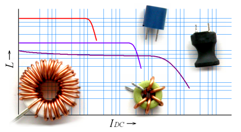

Statt dessen wünschte ich mir eine Schaltung und Anzeige auf dem Oszi,
die das direkte Ablesen der Induktivität, des Stromes und damit auch der
Sättigung erlaubt und außerdem den Wicklungwiderstand rausrechnet. Also
so wie auf der angehängten Grafik von Elm-Chan.
Dies kann man erreichen, indem man einen konstanten Stromanstieg di/dt
in die Spule einspeist. Man erhält dann eine Spannung
UL=L*di/dt+i(t)*Rw. Wenn man einen passenden Wert für di/dt voreinstellt
(z.B. 1A/µs) und den rechten Summand wieder abzieht, dann ist die
Y-Achse auf dem Oszi direkt die Induktivität und die X-Achse (Zeit) der
Strom. Die Schaltung braucht auch keine bekannte Meßspannung mehr. An so
einer Schaltung bin ich gerade dran.

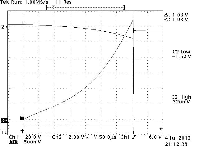

Gast #3692235
Das wäre natürlich ideal. Ursprüglich wollte ich die Rechnerei mit einem
µP machen. Aber die Spg-Messung ist viel zu langsam. Bei hohem
Wicklungs-R ist keine vernünftige Messung möglich. Eine Eisen-Drossel
mit 19H und 200R sieht dann so aus wie im Bild. In die Sättigung kriegt
man die bei 24V gar nicht. Die Anfangssteilheit erlaubt gerade noch die
Bestimmung der Induktivität, da fließt ja noch kaum Strom.
Einspeisen von di/dt und i(t)*R abziehen - wie ist da Dein Plan?
Gesteuerte Konstantstromquelle - und dann? Habe auch schon über
Wechsel-Spg und Synchrongleichrichter nachgedacht, aber noch keine
Lösung.

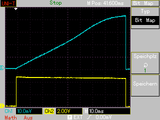

Gast #3692336
ArnoR schrieb:
> vom Ausgangsstrom gesteuert ist, mit optischer Kontrolle am Oszi auf
> eine weitgehend waagerechte Linie weit unterhalb der Sättigung
Von der Idee klingt das ganz gut. Aber man braucht dann ja auch mehrere
Messungen in unterschiedlichen Bereichen (unterhalb und in der
Sättigung). Ich glaube auch, dass mit der waagerechten Linie schwer der
Wicklungswiderstand zu treffen ist. Ich denke da an die Messung im
Anhang:
Die Drossel hat 4,8H und 54R. Am Beginn sieht sie schön nach einer
konstanten Induktivität aus. Der Einfluss der 54R ist erst am Schluss zu
erkennen. D.h. ich befürchte, dass das R sehr schwer abzugleichen ist.
Aber Versuch macht klug...
Bei meinen Messungen habe ich den Eindruck, dass der Widerstand nicht so
gravierenden Einfluss hat. Aus der Anfangssteilheit bei kleinem Strom
läßt sich die Induktivität bestimmen. Den Sättigungsstrom wird man etwas
zu hoch einschätzen, da der Widerstandseinfluss die Kurve nach unten
verbiegt. Aber es geht ja vorwiegend darum, die Sättigung zu vermeiden
und nicht um die exakte Bestimmung des Einsatzes. Den Widerstand kann
man ohnehin einfach mit einem Ohmmeter messen.
Trotzdem, eine direkte Messung wie in dem Elm-Chan-Bild hat natürlich
großen Reiz.

Gast #3692435
Ja, das ist nachvollziehbar.
Dass der Widerstand nicht so großen Einfluß auf die Messung hat, bezog
sich auch auf meine Messmethode. Dazu wieder ein Bild im Anhang. 12,5µH
an 5V ergibt 10A in 25µs. Die Induktivität hatte zwar nur 6mR, aber es
kommen noch 15mR des 30mF-Cs und 6mR des Mosfets hinzu. Es fehlen bei
10A also 27mR*10A=0,27V als treibende Spannung für die Induktivität. Das
sind 5% von den 5V. Damit sieht die Kurve gerade aus und aus dem
Diagramm rechne ich am Anfang und Ende der Kurve die gleiche
Induktivität aus.
Naja, es bleibt eben eine Schätzung, wenn man am Oszi abliest.
