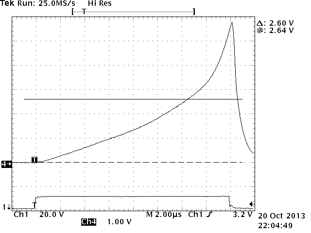

Tja, jetzt habe ich zwar beide Diagramme exakt gefittet auf
entsprechende Spulen in SPICE, komme aber nicht mehr weiter wie ich das
verschalten sollte im Ersatzschaltbild.

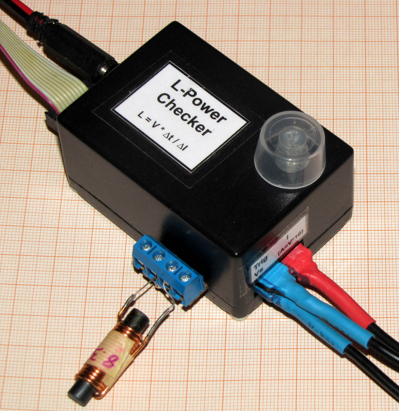

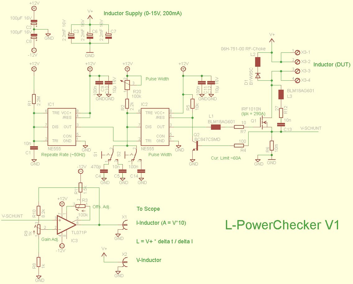

Abdul K. schrieb:
> http://www.ed-k.de/pages/anwendungen/beispiel-7.php
So einen Induktivitäts-Checker hab ich mir mal selbst gebaut.
Meine Vorlage war jedoch diese Version von Elm Chan:
http://elm-chan.org/works/lchk/report.html
Sehr nützlich!
(bei meiner Version muss ich noch grösser Puffer-Elkos einbauen, bzw.
die Prüfspannung stabilisieren um mit noch grösseren Strömen testen zu
können)
OP Persönliche Seite
Warum habe ich auch nicht bei Elm-Chan zuerst geschaut. Dieser Fehler in
meinem Alter, tse tse.
Danke, werde ich mir näher durch den Kopf gehen lassen. Mittlerweile
fand ich auch noch die Transduktor-Methode, dabei wird über eine
Hilfswicklung ein Biasstrom durchgejagt und auf der normalen galvanisch
getrennten Wicklung gemessen. Das geht ja dann mit jedem schnöden
L-Meter.
