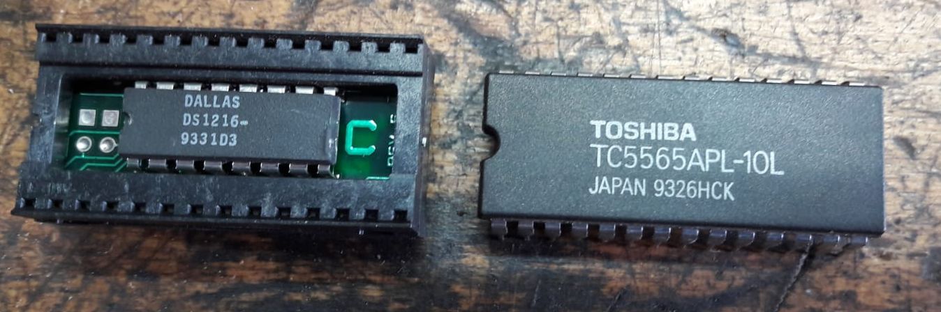

Hallo Forum,
ich möchte einem Bekannten helfen einen durch verbrauchte Batterie
"gestorbenen" Dallas DS1216C Baustein zu ersetzen.
Als Ersatz habe ich bereits gefunden:
https://www.ebay.com/itm/1PCS-DS1216C-DS1216-DALLAS-SmartWatch-DIP-28/392579836117?_trkparms=aid%3D555021%26algo%3DPL.SIMRVI%26ao%3D1%26asc%3D20190711100440%26meid%3D69595ea1af8b4a339d2d310c89e8d5b6%26pid%3D100752%26rk%3D1%26rkt%3D5%26mehot%3Dco%26sd%3D172595947830%26itm%3D392579836117%26pmt%3D1%26noa%3D0%26pg%3D2047675%26algv%3DSimplRVIAMLv5WebWithPLRVIOnTopCombiner&_trksid=p2047675.c100752.m1982
oder
https://www.radwell.de/en-GB/Buy/MAXIM%20INTEGRATED%20PRODUCTS/MAXIM%20INTEGRATED%20PRODUCTS/DS1216C?redirect=true
oder
https://www.alibaba.com/product-detail/POLO3-DS1216-integrated-circuit-chip-Electronic_60856029693.html?spm=a2700.7724857.normalList.42.35d8649c3rhbRB
oder
https://www.amazon.ca/gp/offer-listing/B07H1874BW/ref=dp_olp_0?ie=UTF8&condition=all&qid=1588178412&sr=1-3-catcorr
Meine Fragen:
Macht es Sinn einen Ersatz aus einer der o.g. Quellen zu verwenden? Oder
muss ich damit rechnen, dass die Teile, obwohl als neu bezeichnet, schon
lange am Lager lagen? Wann die Teile zum letzten mal hergestellt wurden,
habe ich leider nicht herausgefunden...
Wenn es keinen 1:1 Ersatz mehr gibt, was habe ich für Alternativen? Im
Youtube gibt's ein Video mit Auffräsen des Gehäuses und anschliessen
eines externen Akkus: https://www.youtube.com/watch?v=0rQXCAyqEGk  Da
wäre ich schon froh das nicht machen zu müssen (ausser es geht nicht
andres)

Hallo Uli,
mich treibt eine ähnliche Fragestellung um und ich habe deinen Tread -
ohne Antworten - gefunden...
Die in dem YouTube-Video präsentierte Idee finde ich sehr gut und ich
werde versuchen das für mein Projekt (Restauration e. Endanflugrechners)
zu verwenden.
Also vielen Dank an dieser Stelle für den Link!
