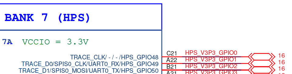

Bisher konnte ich über Quartus 2 die benötigten Pins im Pin-Planner
auswählen. Im Handbuch zum TSoM habe ich die benötigten Pins gefunden.
U.a. die beiden A_22 und B_21(Siehe Anhang).
Mein Problem ist, dass die Pins im Pin-Planer nicht auswählbar sind, da
es sich um Device oder HPS-Pins handelt (ist das richtig?!).
Allerdings habe ich im Handbuch zum Evaluation Kit Demos gefunden, die
wiederum genau diese Pins ausgewählt haben.
Weiter habe ich im Handbuch gefunden:
>The board provides 25 HPS GPIOs (3.3V), which are connected directly to the
Cyclone V SoC HPS. [...] Each HPS I/O corresponds to different HPS peripheral
controllers, users can set these peripheral controllers through the *Qsys built in
Quartus software*.
Um diese HPS GPIOs geht es wohl. Ich habe mir daraufhin Qsys angesehen,
konnte aber keine Lösung finden, zumal auch die oben angesprochenen
Demos keine *.qsys Dateien besitzen, also die Zuweisung wohl ohne Qsys
geschehen ist.
Kann mir wer sagen, wie ich diese HPS GPIOs auswähle? Sitze schon ein
Weilchen an dem Problem und weiß leider nicht mehr weiter.
Liebe Grüße
Jo
es handelt sich um dedizierte HPS Pins.
Die genaue Zuteilung der Funktion erfolgt über den Preloader bzw.
DeviceTree. Siehe Dokumentation wie das generiert wird. Konfiguriert
wird das auch im System Builder im HPS Block.
Die Funktion dieser Pins ist schon vor der Konfiguration des FPGAs im
Linux  verfügbar.
Will man hier frei konfigurierbare FPGA Pins verwenden muss dies im Qsys
bzw. System Builder so konfiguriert werden. Die PINs sind dann als
Conduit verfügbar und können im Quartus frei verwendet (bzw. anderen
Blöcken zugeteilt werden).
