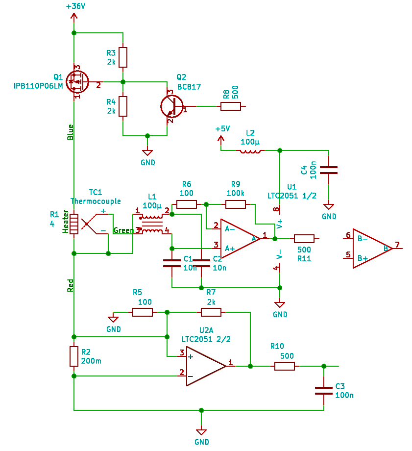

OP #6246530
ok also lasse ich den 2ten OPAMP weg oder nutze Ihn zum Filtern.
Wieso kommt ihr immer auf den LM358 diesen habe ich nie erwähnt?
Ja vor 24V will ich ihn schützen die meisten anderen Schaltungen
verwenden dazu nen Begrenzungswiderstand mit Z-Diode. Aber kommen hier
wirklich 24V durch (Bild oben rechts) da ja die blaue Leitung geschaltet
werden soll und das Thermoelement ansonsten an Masse hängt. Höchstens
der Shunt der noch in die Masseleitung kommt verschiebt das ganze um 100
mV.
Gast #6246552
Thomas O. schrieb:
> Aber kommen hier wirklich 24V durch
keine Ahnung: in den Bild "oben rechts" sehe ich deinen OPV-Verstärker
nicht.
wenn du Mal einen vollständigen Schaltplan zeigst, dann kann man eine
aussagekräftige Antwort geben.
irgendwer hat das Gerücht in die Welt gesetzt, andere sind drauf
reingefallen obwohl du deinen OPV schon genannt hattest.

Gast #6246924
Thomas O. schrieb:
> So habe mal schnell was zusammengeklickt
Grober Unsinn.
Das Thermoelement wird gegenüber Masse verstärkt, hängt aber gar nicht
an Masse sondern oberhalb des shunts.
Und selbst wenn unterhalb: an einer Leitung, die von hohem Strom
durchflossen wird. Das wird nichts.
Verwende einen Masse-Sternpunkt oder Instrumentenverstärker.
#6246927
Du willst natuerlich nicht die Shunt Spannung auf dem Themoelementsignal
haben.
Also, das Themoelement geht nicht so an die Heizung. Falls das so sein
muss, entweder den Shunt oberhalb der Heizung, oder das Thermolement
differentiell messen, dh nicht GND bezogen, sondern oberhalb. stichwort
Instrumentenverstaerker.
Ich wuerde das Letztere nehmen.

Gast #6247013
Thomas O. schrieb:
> Was haltet ihr davon.
noch stehen keine konkreten Werte an vielen Bauteilen. Im  Prinzip
sollte es gehen. Der LTC2015 braucht nach jedem Ausschalten des Strom
ein paar ms an Overload recovery. Wenn die Zeit vorhanden ist, bevor die
Messung angestoßen wird, dann passt das.
Brauchst du bei deinem Shunt wirklich eine Verstärkung von 1000? Kommt
mir viel vor.

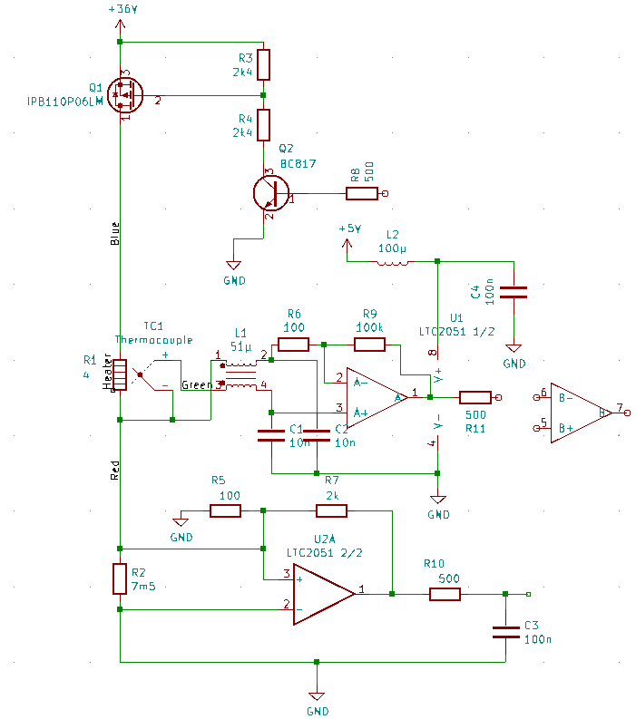

OP #6248744
so ich habe mal die fehlenden Werte ersetzt und die Filter etwas
angepasst.
Nur bei der Ansteuerung des p-Kanal MOSFETs bin ich mir absolut
unsicher, habe bisher nur mit n-Kanal gearbeitet. Das Gate darf ja nur
max. 20V abbekommen, also habe ich einfach mal einen Spannungsteiler
reingemacht. Welchen Spannungswert muss ich am Gate unterschreiten damit
er durchsteuert oder muss da sogar eine negative Spannung an das Gate.
Gate Thresholt sind 4,5V.
Gast #6248885
und die Werte gegen nicht auf. hat dein Heizelement wirklich 4Ohm? dann
fallen am shunt fast 2V ab - wozu willst du den so hoch verstärken?
Thomas O. schrieb:
> Welchen Spannungswert muss ich am Gate unterschreiten damit er
du musst immer die Spannung zwischen Gate und Source betrachten. Source
liegt auf 36V - du musst an Gate z.b. 10V weniger haben damit er voll
aufsteuert.
das Datenblatt sagt was anderes.
Thomas O. schrieb:
> also habe ich einfach mal einen Spannungsteiler reingemacht
der Teiler muss zwischen 36V und den kollektor von Q2

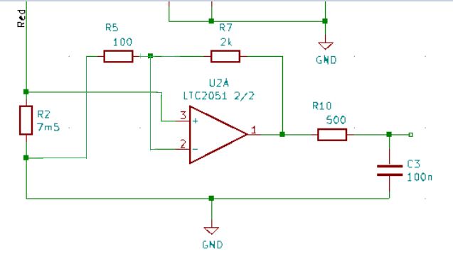

OP #6248913
am Shunt sollen bei 10A 75mV abfallen, leider habe ich ihn noch nicht
da, anscheinend habe ich mich da bei seinem Widerstand verrechnet,
kontrollieren kann ich es noch nicht. Ich bin dann von diesen 75mV * 20
(Verstärkungsfaktor) ausgegangen also 1,5V zum ADC mit entsprechend
niedriger Referenz am µC sollte das reichen.
Wenn ich dich richtig verstehe steuer der MOSFET gerade durch,
unabhängig davon was Q2 macht?
Er würde durchschalten wenn das Gate weniger als 26V bekommt, aber ich
darf ja nicht mehr als 20V drauf geben, das heißt ja das er immer
durchsteuert. Wie kann ich Ihn dann überhaupt ansteuern?
Wenn ich den Spannungsteiler oberhalb von Q2 setze dann funktioniert er
ja nicht als Spannungteiler und würde 36V aufs Gate geben wenn Q2
gesperrt ist und wenn Q2 durchsteuert bekommt das Gate 18V ab.
Gast #6249054
Also 7,5 mOhm? Und du kommst im Schaltplan auf 200 mOhm?

Im aktuellen Schaltplan gibt es zwei Fälle:
1) wenn Q2 sperrt sieht der FET ein U_GS von -18V und steuert durch
2) wenn Q2 leitet sieht der FET ein U_GS von -36V und sein Gate wird
zerstört.
Thomas O. schrieb:
> aber ich
Doch, darfst du. Du musst nicht den Absolutwert der Gate-Spannung
betrachten. Sondern du musst U_GS betrachten.
Für U_GS is im Datenblatt ein maximaler Bereich von +-20V zugelassen.
Wenn die Source fest auf 36V liegt, dann muss das Gate immer zwischen
16V und 56V liegen damit U_GS im Bereich +-20V bleibt.

Und wenn das der Fall ist gehen der Shuntwert und die Verstärkung nicht
auf - darauf habe ich hingewiesen.

danke nochmal, ich glaube ich komme langsam dahinter. Ich muss am Gate
entweder 18V abs.(zum Durchsteuern) oder 36V abs. (zum Sperren) anlegen.
Was dann rel. -18V bzw. 0V wären. Jetzt verstehe ich auf warum Q2 den
Spannungsteiler von der Masse trennen soll. Damit eben genau zw. diesen
beiden Zuständen gewechselt werden kann.
Ok der Shunt hat 7,5 mOhm, frag mich selber wie ich da auf 200 mOhm
gekommen bin.
Zum Heizelement, durch die ganzen Pausen zum Messen, fällt die PWM nicht
ganz so hoch aus. Hier muss ich aber erst mal im Betrieb sehen wie groß
ich die Pausen auslegen muss um dann etwas über die Pulsweite und
Frequenz sagen zu können. Ich wollte eben kurzzeitig etwas mehr Power
zum nachheizen haben die dann aber sehr schnell wieder sehr weit
runtergeregelt wird.
