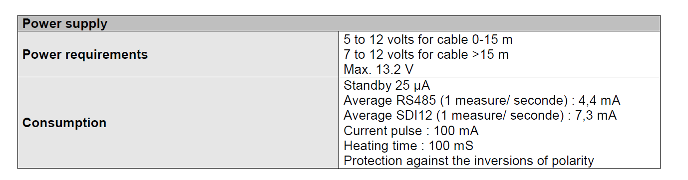

Ich habe mir einen Sensor für ein kleines Bastelprojekt gekauft, um
bestimmte Wasser Parameter in meinem Teich zu messen. Dieser Sensor kann
über das Modbus Protokoll (RS485) ausgelesen werden. Die Idee ist, die
Wasserwerte zu messen, diese mittels Raspberry PI auszulesen und dann in
die Cloud zu schicken.

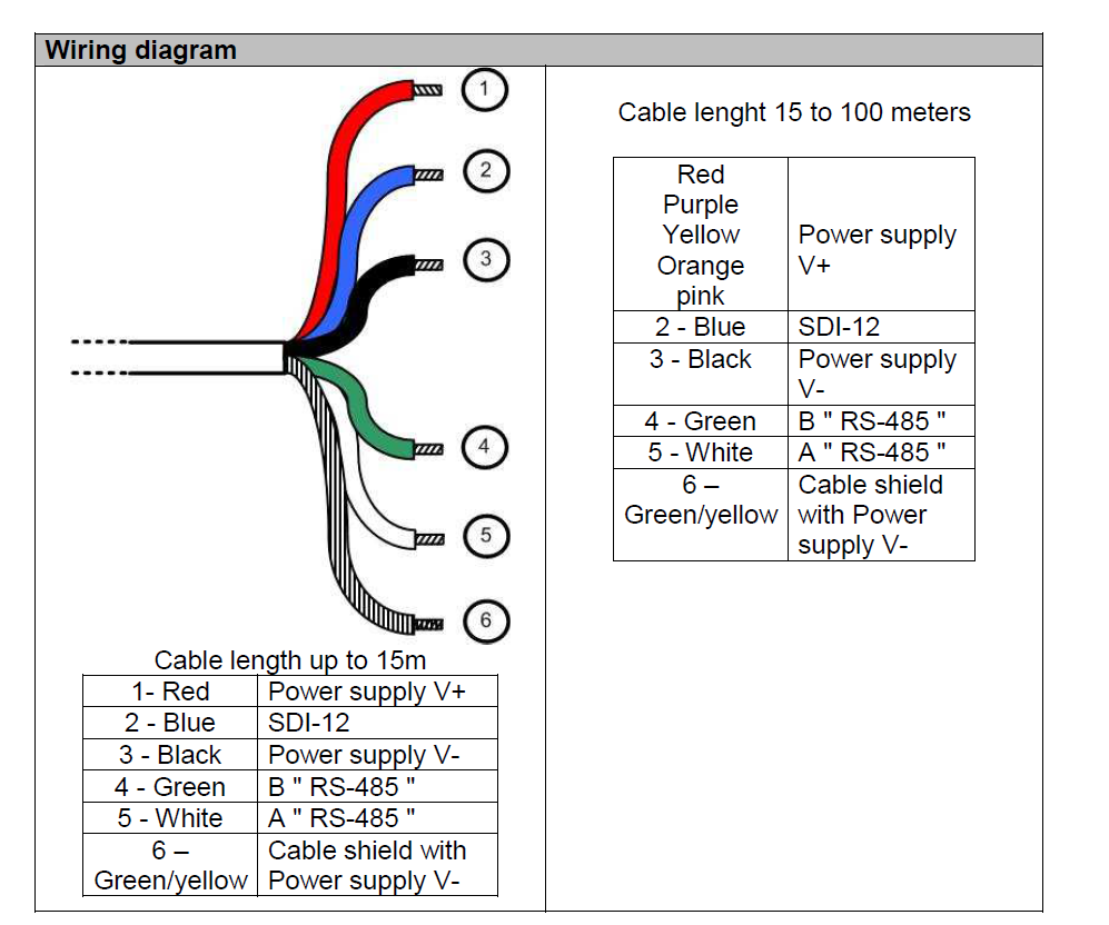

Mein Problem ist, dass der Sensor ohne Netzgerät kommt und ich nur die
Drähte aus dem Kabel habe...
In der Anleitung steht, dass als Power requirements 5-12V für meine
Kabellänge gelten, die Power consumption ist mit 100mA (current pulse)
angegeben(Siehe angehängte Grafiken).
Könnt ihr mir helfen, ein passendes, günstiges Netzteil für so ein Gerät
zu finden bzw. ein Beispielnetzteil zu finden, damit ich weiß, nach was
ich am besten suche?
Bis jetzt finde ich nur Netzteile, wo ich die Stromkabel abisolieren
müsste und dann mittels Verbindungsmuffe zusammenklemme - Ist das der
einzige Weg?
Auf was muss ich beim Strom aufpassen, so dass ich den Sensor nicht
zerstöre?
