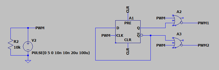

Liebe Elektronikfreunde,
ich versuche mich gerade an einem Doppelflusswandler mit 2 um 180°
verschobenen Ansteuerungen.
Die Idee dazu habe ich aus dem Buch "Schaltnetzteile und ihre
Peripherie".
Ich würde das ganze gerne mit einem PWM-Regler wie dem LT1247
realisieren, daher wäre es für mich praktisch, wenn das Signal jeweils
um 180° zu verschieben wäre.
Im selben Buch habe ich die eigentlich für Gegentaktwandler gedachte
Schaltung entdeckt.
Sie halbiert quasi die PWM-Frequenz und teilt das Signal symetrisch auf.
Allerdings passiert es bei 0 % DutyCycle, dass hier PWM1 immer auf 1
liegt.
Habt ihr eine Idee, wie man das in Hardware abfangen könnte?
Mir kommen nur solche Ideen, wie ein Fensterkomperator, der von dem
RC-Tiefpass gefilterten PWM-Signal einen Bereich zu definieren, in dem
der PWM-Ausgang aktiv geschalten wird.
Kennt ihr unter Umständen eine bessere Schaltung für meinen
Anwendungsfall?
Grüße
Marius

vielen Dank für die Antwort.
Das dreht das Ganze schon mal so um, dass man bei 0% das Problem nicht
mehr hat. Bei 100 % hab ich es aber immernoch.
Theoretisch kann mein Wandler die 100 % nie erreichen, aber gibt es
zusätzlich eventuell eine einfache Schaltung?
