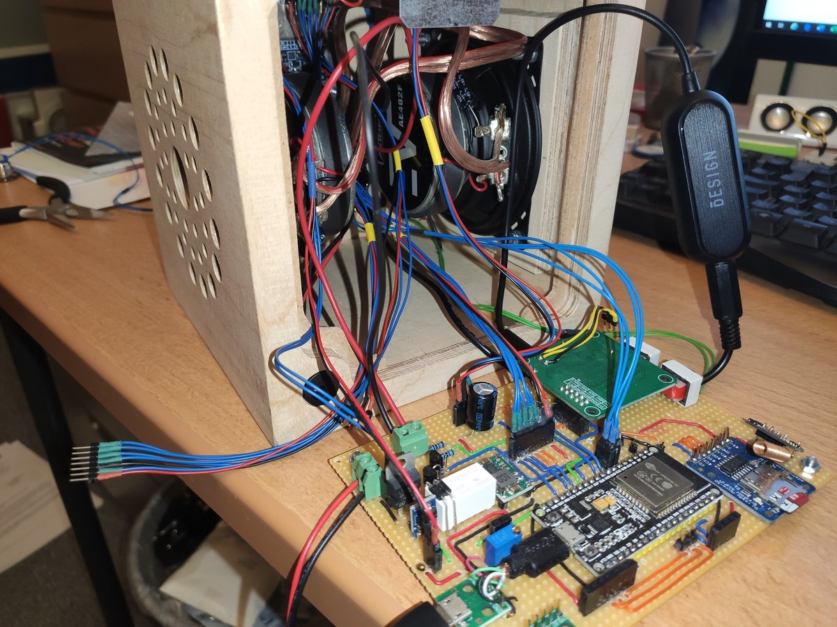

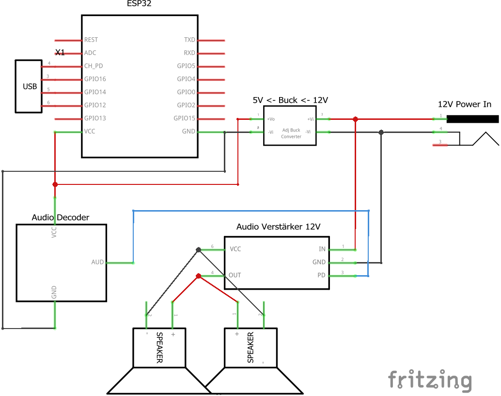

Grüße an die Community,
ich habe ein Bastelprojekt bei dem ich eine 12V Spannugsquelle verwende
und mittels Buck Converter auf 5V für einen ESP32 Mikrocontroller
runterregel. An dem ESP32 hängt ein SD-Card-Reader und ein Audio Decoder
(VS1053).
Der Audio Decoder gibt dann die Audio Daten mittels 3.5mm Klinke an
einen kleinen Audio Verstärker weiter.
Der Verstärker hängt direkt an der 12V Spannungsquelle.
Einen Schaltplan (ohne den SD Card Reader) habe ich angehängt.
Der ist nur schematisch und die Bauteile in Fritzing entsprechen nicht
den richtigen Bauteilen, aber es sollte den Aufbau klar machen.
Problem ist nun, dass ich in der Konstellation starke Störgeräusche
habe. Mindestens so laut wie die Audio Wiedergabe selbst!!!
Die Störgeräusche habe ich als MP3 angehängt.
Ich bekomme die Störgeräusche nur weg, indem ich von dem Audio Decoder
direkt in einen Kopfhörer gehe, den Verstärker über ein Smartphone
(3.5mm Klinke) mit Audio Signalen Versorge oder den Audio Verstärker von
der Stromversorgung kappe und ein seperates Netzteil verwende.
Ich verstehe jedoch nicht warum. Habe schon so viel ausprobiert.
von Stefan (Gast)
Klingt nach Störgeräuschen eines µCs (ESP32) verursacht durch eine
fehlende Trennung von Analog- und Digitalmasse.
Ich vermute daß der Verstärker direkt an der Stromversorgung hängt, GND
vom Dekoder am ESP32 angeschlossen ist und lediglich eine Audioleitung
vom Dekoder zum Verstärkereingang geht.
Der Verstärker verstärkt dann die Differenz zwischen der Netzteilmasse
und dem Audiosignal PLUS der Differenz zwischen den Massepotentialen von
Netzteil und ESP32.
Wenn der Dekoder ein einzeln verdrahteter Baustein ist, versuche mal die
Masse (GND) vom Dekoder direkt an die Masse vom Verstärker
anzuschließen. Also keine (direkte) Verbindung der GND Anschlüsse von
ESP32 und Dekoder.
Falls der Dekoder ein VS10xx ist: Deren Analogausgänge haben ohnehin
einen schlechten Störabstand. 'Hifi' geht damit eigentlich nicht. Einige
dieser Dekoder haben einen I2S Ausgang für einen externen D/A Wandler.
Das ist deutlich besser.
von K. S. (the_yrr)
Alternativ ne fette Messeschleife?
Gnd vom Verstärker -> Buck -> ESP -> Decoder -> Klinke -> Verstärker
Wenn du hast steck mal nen Audio Massetrennfilter oder wie man das nennt
in die Klinke Leitung. Alternativ GND vom Verstärker direkt am Klinke
Kabel führen und am Decoder verbinden.

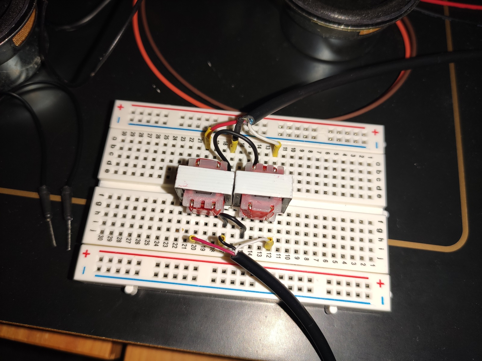

Ich habe dann noch die 12V Stromversorgung auf ein 12V Power Pack
umgestellt. Aber die Störgeräusche sind identisch.
Dann habe ich den bestellten Massetrennfilter
(https://www.amazon.de/Besign-Entst%C3%B6rfilter-Isolator-Entst%C3%B6rer-Bluetooth/dp/B06XQYN77L/ref=sr_1_7?__mk_de_DE=%C3%85M%C3%85%C5%BD%C3%95%C3%91&dchild=1&keywords=massetrennfilter&qid=1589300298&sr=8-7)
eingebaut und endlich sind die Störgeräusche so gut wie weg. Ich habe
mir damit lediglich ein gewisses Rauschen in meinem Testaufbau mit einem
billigen Verstärker eingefangen. Ggf. ist dies mit dem hochwertigen
Verstärker im Projekt nicht der Fall. Test steht aus.
Des weiteren habe ich noch 2x Isolationstransformatoren
(https://de.aliexpress.com/item/32825180120.html) getestet. Jeweils L/R
und GND darüber geschaltet. Funktioniert "ähnlich" gut wie der
Massetrennfilter. Leicht höheres Rauschen. Aufbau, siehe angehängtes
Bild.
Alle anderen Versuche sind fehlgeschlagen. Lediglich ein dediziertes
5V *Netzteil* für ESP32, SD Karte, Audio Decoder bringen eine (für
mich) perfekte Audio Ausgabe auch mit dem billigen Verstärker im
Testaufbau.
Vermutlich da zwischen dem 12V und 5V Netzteil keine Gleichstrommasse
besteht. Also nur 220V Wechselstrom.
Was ich noch sehr merkwürdig finde, mal habe ich weniger Rauschen mal
mehr (nachdem ich alles umgestellt und neu verkabelt habe). Mal habe ich
mit den Isolationstransformatoren Störgeräusche mal nur Rauschen. Ggf.
muss ich den Aufbau auch direkt auf eine Platine löten um eine bessere
Verbindung ohne Breadboard zu nutzen. Aber irgendwie scheinen die
Bauteile alle samt einen eigenen Willen zum Schweigen oder Stören zu
haben.
Also bleibt noch weitere Arbeit. Aber das ist vorerst der Zwischenstand.
Zum Vergleich habe ich nochmal die Störgeräusche aus identischem Abstand
mit gleicher Lautstärke aufgenommen und angehängt.
Kurz und knapp:
Massetrennfilter oder Isolationstransformatoren sind soweit die
Lösung.

Komisch ist, dass ich auf meiner Hauptplatine bereits
Isolationstransformatoren eingebaut habe. Diese haben aber keine Wirkung
gezeigt. Warum auch immer. In dem angehängten Screenshot ganz rechts auf
der Platine zu sehen.
Mit der finalen Platine und dem hochwertigen Verstärker ist so gut wie
kein Rauschen und garkeine Störgeräusche aus der Masse mehr zu hören.
