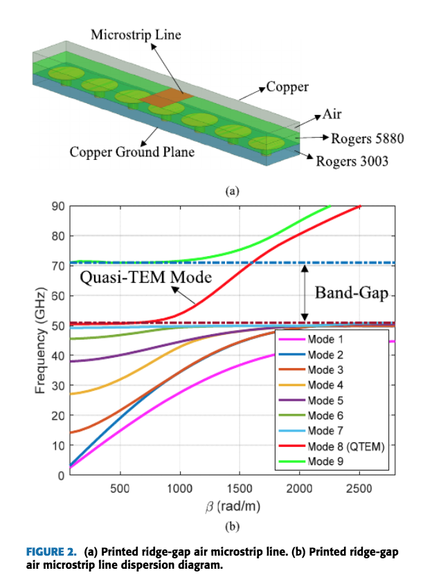

Hallo alle zusammen,
ich arbeite mich gerade in CST Studio ein und versuche wie in folgendem
Paper:
https://www.researchgate.net/publication/330721527_Highly_Efficient_Unpackaged_60_GHz_Planar_Antenna_Array
eine EBG Mushroom Struktur aufzubauen. Das Diagramm Figure 1b habe ich
hinbekommen, jedoch schaffe ich nicht das Diagramm 2b mit den sich
ausbreitenden Moden zu erzeugen.
Wie erzeuge ich die einzelnen sich ab einer bestimmten Cut Off Frequenz
ausbreitenden Moden in einem Diagramm?
Vielen Dank für eure Unterstützung.
Grüße
#6257153
Du hast das Verhalten einer einzelnen Zelle. Dann kommt das
Zusammenschalten und deren aggregiertes Verhalten.
Du hast die Zelle periodisch fortgesetzt und deren Phasen einzeln
gesetzt um eine Uebersicht zu bekommen wie ein Feld davon abstrahlen
wuerde.
Mit welchem Solver hast du denn gearbeitet ?
