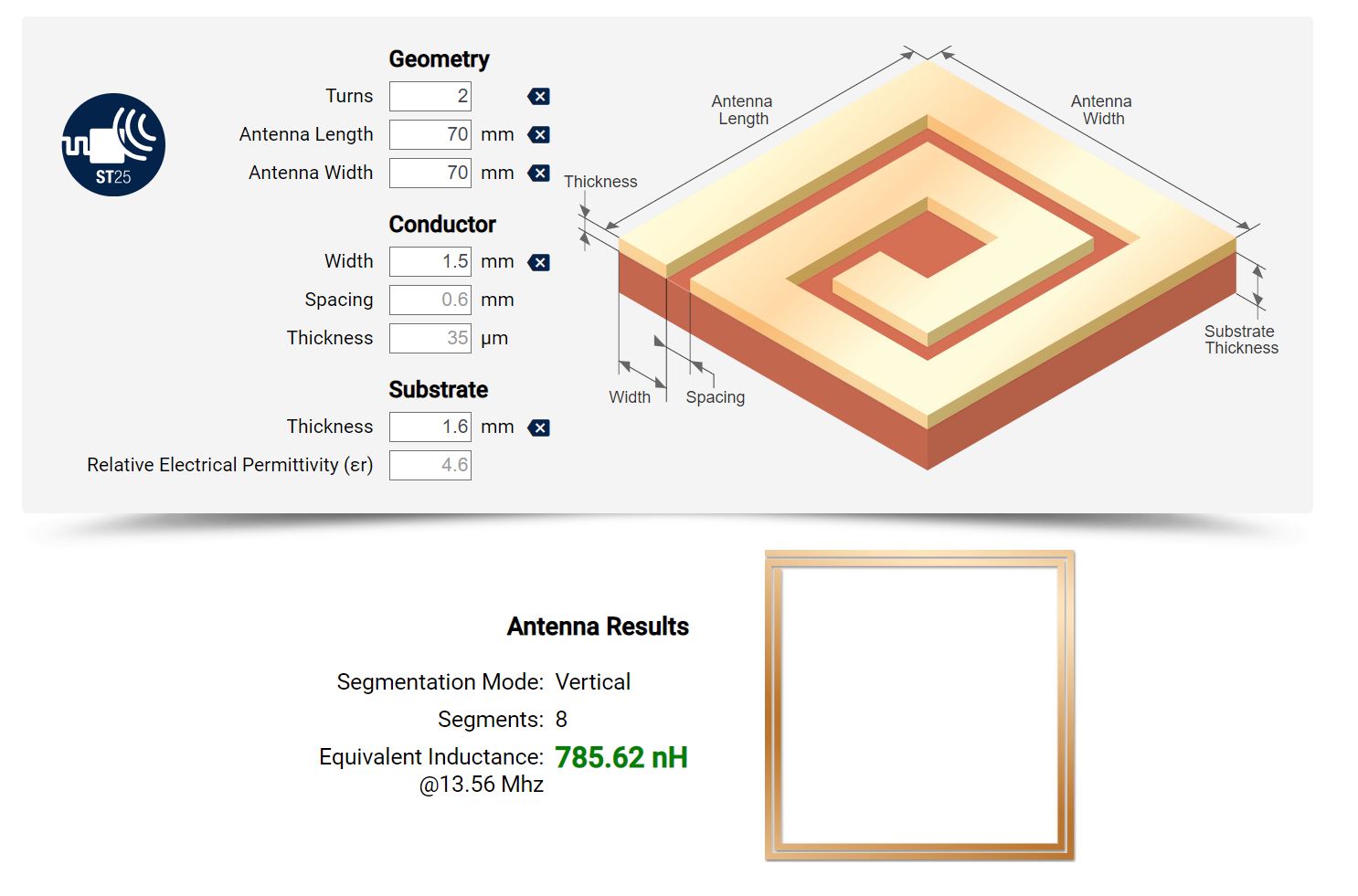

Auf der ST-Webseite kann man ja die Antenne sich berechnen un den Wert
für die Induktivität zu erhalten: https://eds.st.com/antenna/#/ Ich habe
das beispielsweise mal gemacht und denke, dass bei eine Größe von
70x70mm zwei Windungen passen könnten (siehe Bild).

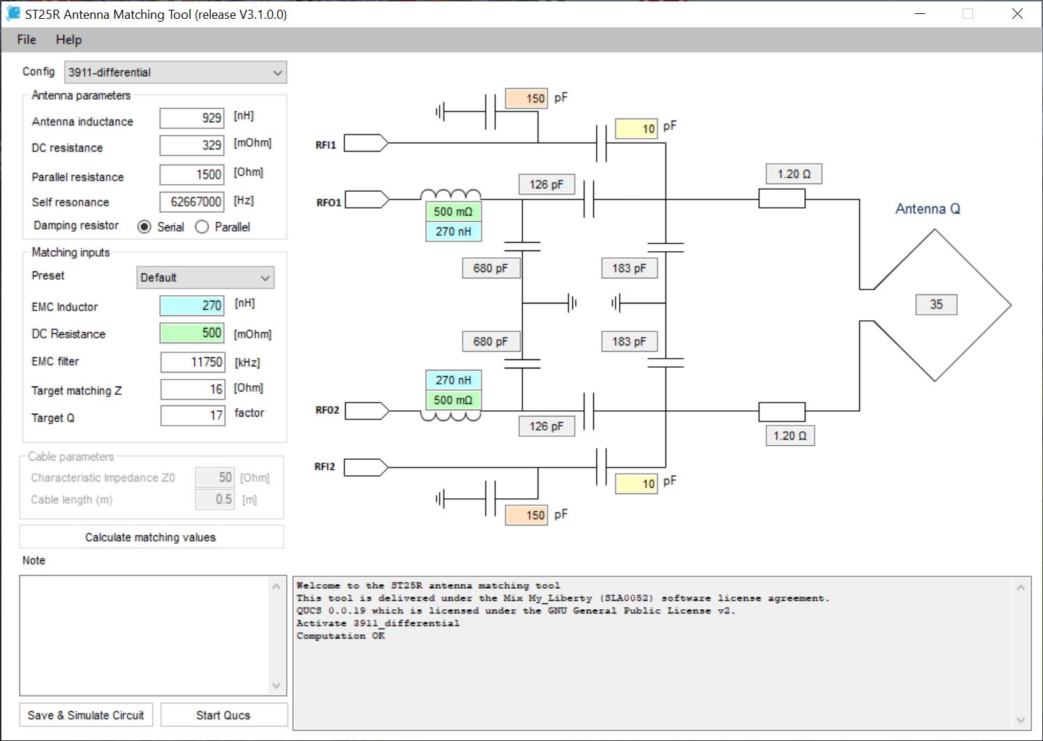

Mit dem Wert der Induktivität kann ich nun im ST25R Antenna Matching
Tool (siehe Bild) die Werte für das Anpassungsnetzwerk berechnen. Gibt
es eine Möglichkeit, die benötigten Parameter von der Antenne zu
simulieren oder muss die Antenne wirklich an einem Netzwerkanalysator
gemessen werden? Vor allem die Parameter Self resonance und Parallel
resistance fehlen mir.
Sind die Werte von Target matching Z und Target Q vom zu lesenden
RFID-Tag abhängig?
