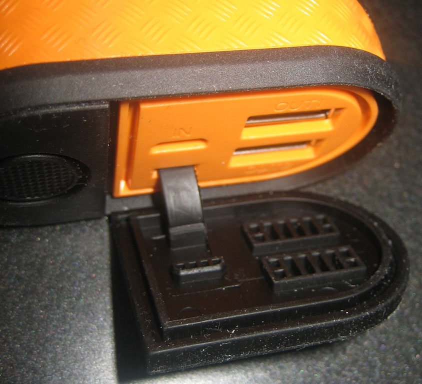

HildeK schrieb: > Das Teil ist für Outdoor und hat IP67. Das sieht man üblicherweise dem > Gehäuse an. Im Prospekt sehe ich, daß zur PB ein freifliegender Deckel gehört. Wie sieht es mit Wasserdichtheit aus, wenn dieser immer wieder entfernt und aufgesetzt wird? Wie sieht es aus, wenn dieser "freifliegend" verloren geht? Ich denke: ganz schlecht!

m.n. schrieb: > Im Prospekt sehe ich, daß zur PB ein freifliegender Deckel gehört. Wie > sieht es mit Wasserdichtheit aus, wenn dieser immer wieder entfernt und > aufgesetzt wird? Wie sieht es aus, wenn dieser "freifliegend" verloren > geht? Der Deckel ist nicht ganz 'freifliegend', sondern angebunden. Ich habe dir mal Foto gemacht. Du kannst selber beurteilen, wie gut der Gummideckel abdichten könnte. Es ist sowohl am Rand als auch innen zu den USB-Buchsen ein Dichtungsrand ausgeführt. Solange die einigermaßen neu ist, dürfte IP67 schon stimmen. Für mich persönlich war das kein Kaufkriterium. Ich habe das nur erwähnt, weil oben jemand das Aussehen als unattraktiv empfunden hat.
