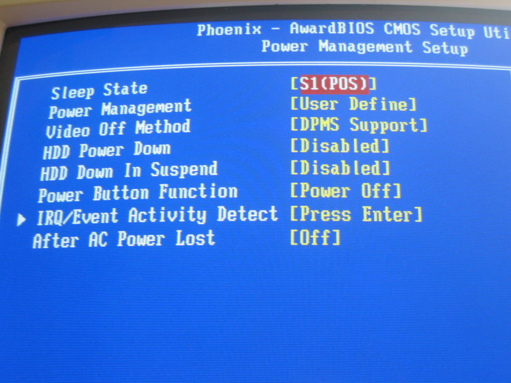

ich würde gerne morgend per winamp geweckt werden. Dazu müsste sich der
PC selbst um einer bestimmten Zeit einschalten. Das ist wohl das
Problem. Wie krieg ich dass mal hin? Schon mal jemand sowas gemacht?
von Rahul (Gast)
Manches BIOS unterstützt die Weckerfunktion ganz von alleine...
von Funker (Gast)
ja, meins leider nicht (MSI K7N2 Delta nForce2). Nichtmal anmachen per
Tastatur. Muss immer über den Power-Knopp geschehen.

von frankieboy (Gast)
@Funker
Sieh mal unter Power Management-> Wakeup Events-> Resume on Alarm (oder
so ähnlich) nach. So ein relativ modernes Mainboard sollte das auf
jedenfall haben. Ich benutze das auch zusammen mit Xecutor um bestimmte
Dinge nur einmal pro Tag (und nicht bei jedem Reboot) zu erledigen.

von Funker (Gast)
hier
http://www.hwlux.de/Images/MSI/nForce2/147-4775_IMG.JPG
sieht man die spärliche POWER-Section. Kein "Power on Keyboard" :-(
Wenn Du bei IRQ/Event Activity auf Enter drückst, gibt es doch dann die
Auswahl RTC Resume, die von Disabled auf Enabled setzen und dann noch
bei Time die Zeit angeben und der Rechner startet zur angegebenen Zeit.
(Vorausgesetzt das Board wird über die 5VSTDBY des ATX Netzteils
versorgt)
Gruss
Frank
von Funker (Gast)
tatsache... und funzt sogar.
mit der bezeichnung wusste ich damals nichts anzufangen
vielen dank!!
