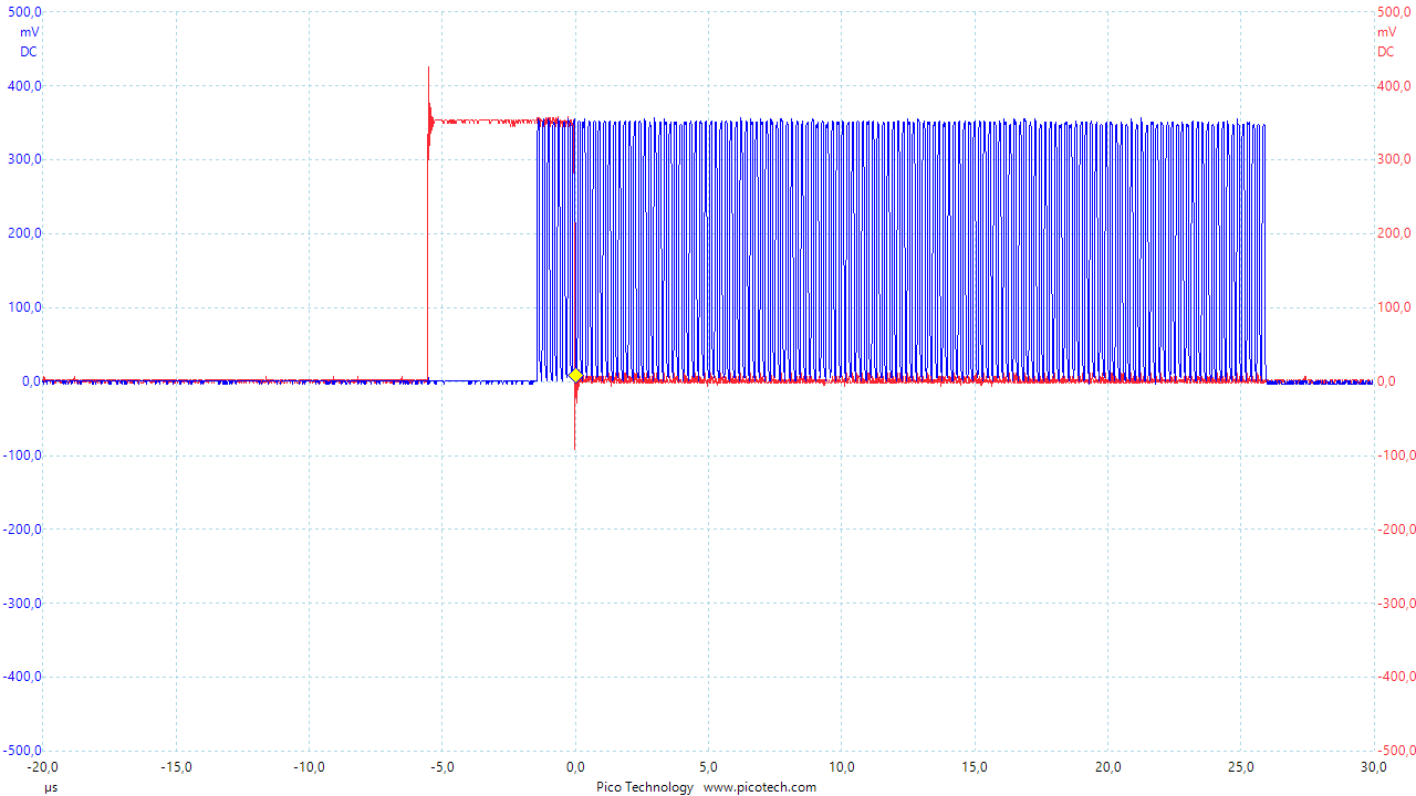

Ok,
gerade noch einmal mit dem Scope geschaut, das macht es auch deutlich!
In blau ist das Clock-Signal des Masters zu sehen, rot geht auf high,
wenn ich in die ISR reingehe, und wieder auf low, wenn ich mit dem
HAL_SPI_TransmitReceive_DMA Befehl durch bin:
  HAL_GPIO_WritePin(SPI_DEBUG_GPIO_Port, SPI_DEBUG_Pin, GPIO_PIN_SET );
  status = HAL_SPI_TransmitReceive_DMA(&hspi1, (uint8_t*)SPISlaveTXdata,
(uint8_t*)SPISlaveRXdata, SPI_PACKET_SIZE);
  HAL_GPIO_WritePin(SPI_DEBUG_GPIO_Port, SPI_DEBUG_Pin, GPIO_PIN_RESET
Da verpasse ich natürlich einiges!!!
