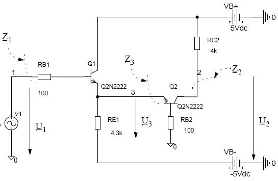

von Stefanie (Gast)
Ich hab da noch ein kleines Problem, bei der Schaltung, die ich im
Anhang angefügt habe.
Wißt ihr, wie man das Verhältnis von U3/U1 bestimmt? Ich habe die
Schaltung als Emitterfolger gesehen, da wäre die Verstärkung dann 1.
In der Lösung kommt aber 0.5 raus.
Wie kann ich das sehen?
von Stefanie (Gast)
Sorry hab die Schaltung vergessen anzuhängen...
von Klaus (Gast)
Mit den Transistor-Parametern der Arbeitspunkte ein
Wechselersatzschaltbild hinmalen und dann ausrechnen.
von Stefanie (Gast)
Ja, habe mein Ersatzschaltbild hingemalt, doch ich komme auf die
Verstärkung von 1 und nicht 0,5
von Klaus (Gast)
Bei mir ist das alles schon etwas lange her. Hilfreich waere ein Bild
Deines Ersatzschaltbildes. Damit koennte ich dann besser beurteilen,
was richtig ist.
