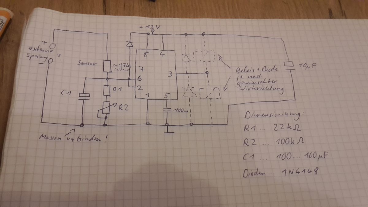

Bei einem Wassersensor der leitet, habe ich bei vorhandenem Wasser einen
Durchgang von 17V und 1mA gemessen.
Ich nehme an durch den Widerstand des Wassers gehen bei 17V von der
Quelle nicht mehr als 1mA durch.
Wenn ich damit etwas schalten will (ein Relais welches einen Motor
schaltet), brauche ich wahrscheinlich eine Transistor
Verstärkerschaltung.
Also wenn genug Wasser im Brunnen (Pegelstand hoch genug) ist sollte
durch den leitenden Wassersensor ein Relais-Spule geschalten werden,
welches dann eine Pumpe schaltet die Wasser aus dem Brunnen pumpt.
Aber ich wollte vorher noch fragen, ob man damit auch direkt eine
Relais-Spule schalten kann?
Ich halte es mit 1mA ja eher für nicht möglich, aber ich weiß ja auch
nicht alles :D

Nein, dass geht nur mit Hilfsbeschaltung ala Transistor, MOSFET etc.

Du solltest auch an eine Hystere denken. Es macht wenig Sinn, wenn die
Pumpe anläuft und nachdem sie 3 Sekunden gepumpt hat und der Wasserstand
um wenige mm gefallen ist wieder ausgeht.

Aus was für Material ist der Wassersensor? Bei den Spannungen wird der
innerhalb von Tagen bis Wochen wegkorrodieren. Bei einem Sensor aus
Platin, mit unter einem Volt (Elektrolyse vermeiden) und mit
Wechselspannung betrieben hätte ich vllt. Hoffnung das das hält, aber
wahrscheinlich ist das so ein China-PCB-Sensor. Schmeiß den weg und kauf
was vernünftiges.

Relais hast, musst du 29V anlegen damit weiterhin 1mA fließen.

Er braucht zwei Sensoren und ein RS Flip Flop. Einen Sensor für den
oberen Wert und einen etwas weiter unten montiert. Da GND für beide
Sensoren gleich ist, benötigt er 3 Leitungen.
Einer der beiden Sensoren muss von der Logik her invertiert werden.

Genau das macht ja eigentlich ein 555.

von Patrick (Gast)
Wie die Vorposter festgestellt haben, Verstärkerschaltung und Hysterese
müssen sein. Mit einem NE555 wäre das ganze möglicherweise lösbar, der
macht beides. Aus dem Sensor und einem Widerstand (mit Poti in Reihe zum
Einstellen) einen Spannungsteiler aufbauen. Das ganze ist dann so zu
dimensionieren, dass der Spannungsteiler zuverlässig unter 1/3 und über
2/3 der Versorgungsspannung des IC kommt. Über Zusatzbeschaltung an Pin
5 (interner Referenzspannungsteiler) liesse sich das ganze noch ein
wenig "ziehen". Den Abgriff des Spannungsteilers an Pin 2 und 6, zum
träge machen noch einen Elko nach Masse. Der 555 bringt am Ausgang (Pin
3) bis 200 mA, da kannst du ein 12 Volt Relais problemlos schalten.
Freilaufdiode nicht vergessen! Die Wirkrichtung des Relais kannst du
bestimmen, je nachdem, ob du den Anschluss der Relaisspule, der nicht an
Pin 3 hängt, auf Masse oder 12 Volt hängst. Dimensionierung als grobe
Richtwerte.
