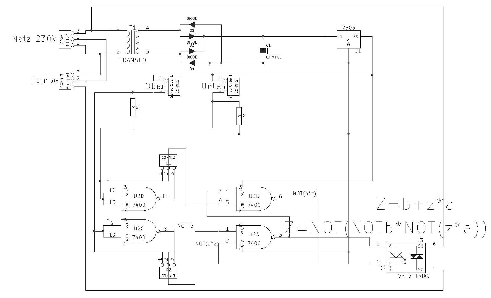

Für abpumpen vom Wasser brauchte ich eine Schaltung mit Hysterese.
Zuerst habe ich das mit Relais realisiert. Am Ende habe ich mich für
eine
„Kontaktlose“ Lösung  mit TTL-Logic und SSR entschieden.  Die Hysterese
wird
eingestellt durch Entfernung von zwei Wasser Sensoren.
Schaltart (Schließer oder Öffner ...) von
Sensoren wird durch Jumper definiert.

Bei den Logik-Gattern könnte man an stelle der gefühlt 40 Jahre alten
74er-Standardserie zu einer der aktuellen Nachfolgeprodukte (74HC o.ä.)
wechseln und der LED vom Opto-TRIAC U3 einen Vorwiderstand verpassen,
damit sie den Logikpegel nicht runter zieht. Das Opto-TRIAC geht
hoffenlich nur an einen Steuereingang und schaltet nicht die komplette
Pumpe.

SSR wird mit der Spannung(3 bis 32 Volt) gesteuert. Das ist nur
symbolische
Darstellung vom SSR.
Ingo Less schrieb:
> Keine Abblockkondensatoren?!
R1 und R2 beide 1 Kiloohm. Als Chip habe ich 74LS00 verwendet. Na ja.
Man kann einen Kondensator nachlöten.
Stefanus F. schrieb:
> Wolltest du etwas fragen? Oder gehört das in die Rubrik "Projekte
> & Code"?
Ich wollte zeigen dass nicht immer  das Mikrocontroller sein muss.
Ev. Frage: Im feuchten Umgebung ist SSR sicher?
Die Schaltung kann man nicht nur für abpumpen aber für nachfüllen
verwenden.
