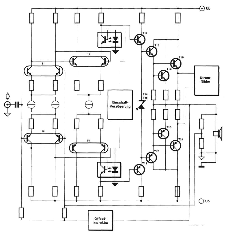

für ein altes Elektor Projekt suche ich je 8 Transistoren
BFX36 bzw 2N2914.

NPN und PNP Dual Transistoren sind quasi ausgestorben, es gibt nur noch
matched Pairs: NPN: BCV61 BCM846S BCM847DS (2mV) PNP: BCM856S BCV62
(+/-10% NXP) MAT02 (0.05mV), MAT01/LM194 (or 0.1mV), LM394BH SSM2210/20
(0.2mV), MAT03 (rauscharm), MAT04 (lt) HFA3127/3134/3135
CA3046/3083/3083/3096/3127 (Intersil obsolet heute von
http://alfarzpp.lv/eng/sc/semiconductor.php (Achtung: Unterschiedliche
Qualität bei 3083, LM3046 soll schlecht sein) 2SC3381 (80V, obsolet)
http://www.thatcorp.com/300-series_Matched_Transistor_Array_ICs.shtml
http://www.micross.com/pdf/LSM_LS302_SOT-23.pdf (high beta) 2N4045 (5mV,
NPN 45V Oppermann) THAT120 (quad 5% PNP) THAT300 (4 NPN Darisus 12 EUR)
MAT14 (quad 4% NPN) NST45011 (NPN 2mV 10% 45V OnSemi) ALD1110 (dual/quad
5mV max matched N) MEM517=SMY52 (P) 3N128 3N143 (N)
 Doppeltransistoren: BC846BS+BC856S/BC847BS+BC857S, MMPQ6700 (quad)
MMBQ2222A, PBSS3515VS, PEMB9/PUMB9 BCV62B (PNP SOT143 Stromspiegel
0.7..1.3 ungenau)
Aber mit all dem Kram lasst sich nicht wirklich was besseres aufbauen,
als mit aktuellen OpAmps.
Deine Schaltung klingt auch noch, als wären 8 parallel. Die Streuung
unter den Transistoren ist so gross, dass ein schlechter die ganze Reihe
mehr runterreisst als die Parallelschaltung bringt, es wäre klüger, sie
nur aus dem einen Besten aufzubauen.
Ach wo, er will den Ultiamp aus Elektor 5/94 nachbauen.
von Sven S. (schrecklicher_sven)
Wo hast Du den Schaltplan her?
Ich habe jedenfalls T12 und T13 richtigrum gedreht.
von hinz (Gast)
Sven S. schrieb:
Aus dem Heft.
Ja, im Blockschaltbild sind die Treiber falsch drin. Im richtigen
Schaltplan stimmts dann schon.
von Andreas G. (andy1024)
Hallo Ihr,
danke für die Hinweise, insbesondere dir MaWin.
Ja genau den möchte ich nachbauen.
Ich habe die original Unterlagen von Elektor.
Im Schaltplan den ich habe ist T12 ein MJE15031 und T13 ein MJE15030
wobei der Emitter jeweils über einen 23,2 Ohm Widerstand an die +- 50
Volt Versorgungen angeschlossen sind. So wie im Bild von Sven.
Andy
