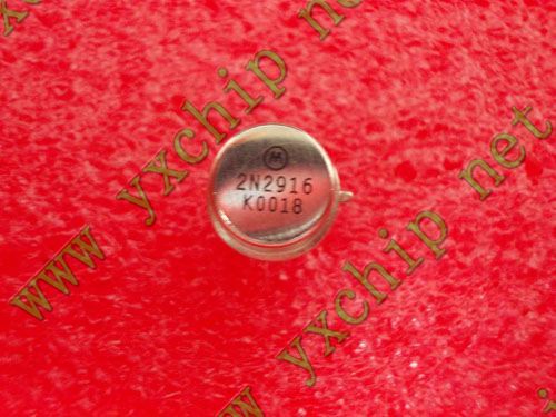

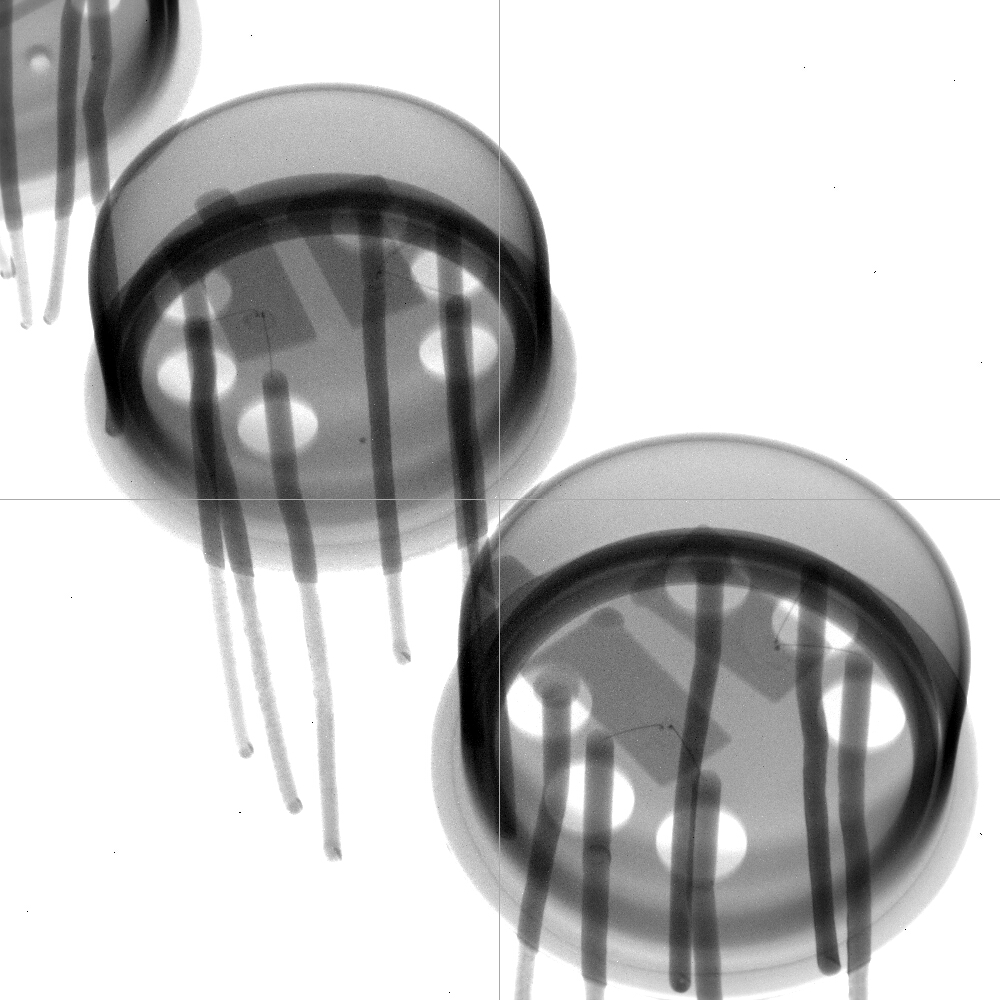

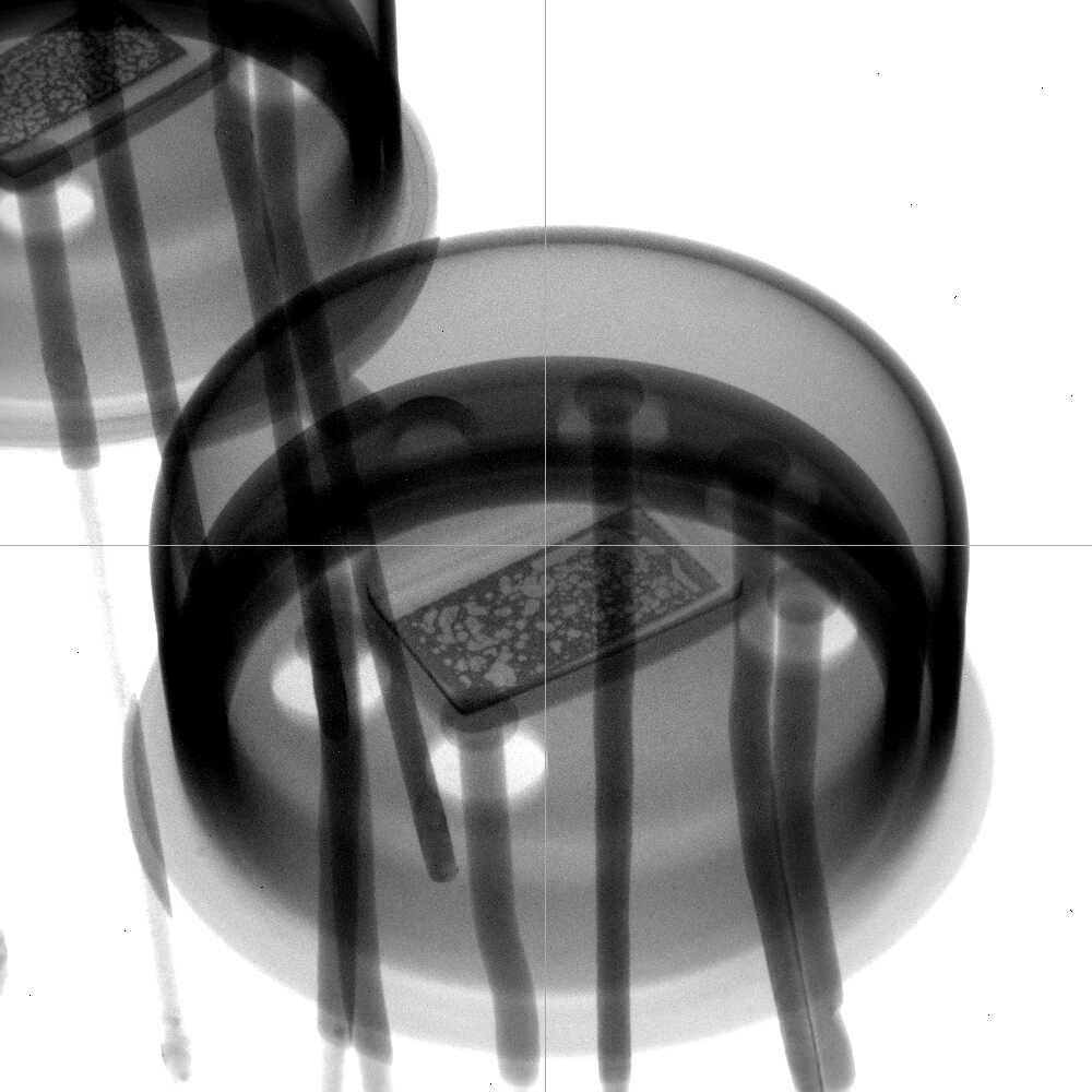

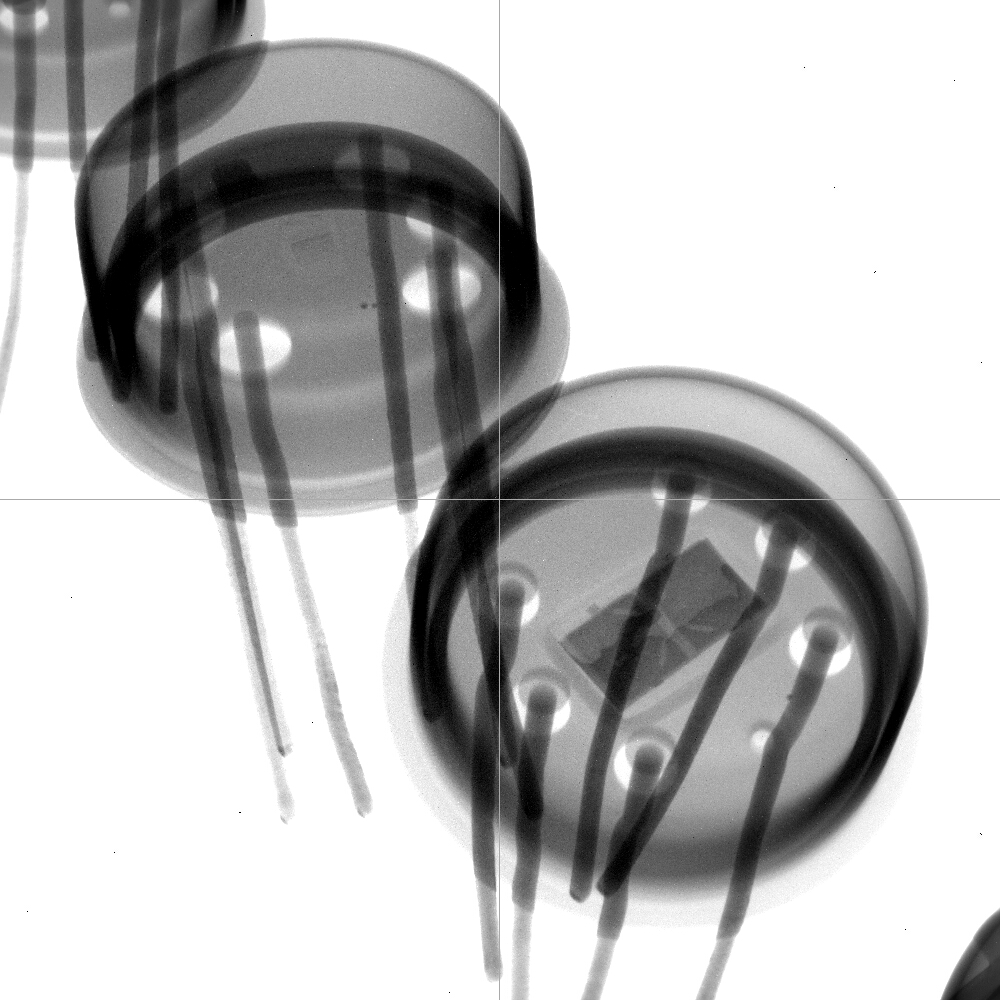

Für ein Verstärkerprojekt (Elektor Ulti-Amp) habe ich mir beim Ali 5 Stück der hier nicht mehr erhältlichen Doppeltransistoren 2N2916 besorgt. Es funktionieren alle und die Stromverstärkungsfaktoren sind auch recht nahe beieinander. Da ich den Chinesen in solchen Fällen aber nicht über den Weg traue, spielte ich mit dem Gedanken, einen Transistor aufzuschleifen und nachzusehen, ob da ein Die oder zwei drin sind (mehr Schein als sein) Heute hatte ich die Gelegenheit, die Teile zu röntgen. Das Ergebnis möchte ich euch nicht vorenthalten. Die sehen aus wie aus dem "heute baue ich mir einen Transistor" Kurs: jeder anders! Aussen sehen alle exakt so aus wie auf dem letzten Bild Auch im leeren Gehäuse sind übrigens zwei Transistoren drin (sagt jedenfalls mein Transistortester)
Ich sehe kein leeres Gehäuse. Da ist doch ein kleines, schimmerndes, unauffälliges Quadrätchen din. ;)
Der winzige Brösel ist offenbar der Transistor. Auffällig sid die anderen Dies, welche für einen Small Signal Transistor riesig sind. Würde mich nicht wundern, wenn da Ausschuss-Dies von z.B. ULN2003 drin wären, wo dann einfach einzelne, funktionierende Transistoren angebondet werden.

Christoph Z. schrieb: > Auffällig sid die > anderen Dies, welche für einen Small Signal Transistor riesig sind. Nö, das ist der Metallträger der auf je einem der (Collektor) Pins aufgeschweisst ist, damit die beiden Dies elektrisch getrennt montiert werden können. Die Dies sind dort winzig drauf, wo die Golddrühte hingehen.

Identischer Aufdruck auf allen? Arno
Auf dem rechten Bild sind die Rechtecke in leicht anderem Winkel angeordnet. Von Hand plaziert ? :-)
ja, der Aufdruck ist bei allen identisch und sie wurden alle zusammen geliefert. Stimmt, das sind keine "matched pair" wie es MAT01-03 waren. Letztere können bei dem Verstärker aus Spannungsgründen nicht verwendet werden.

Christoph Z. schrieb: > Stimmt, das sind keine "matched pair" ist etwas anderes als Jens G. schrieb: > daß/ob die monolithisch sein sollen. Matched und Monolithisch wird es sicher geben, wird aber dann vermutlich auch sehr teuer, da die Ausschußrate sehr hoch ist. bei matched würde ich somit am ehesten auf 2 getrennte dies tippen, die entsprechend ihren Eigenschaften zusammen platziert wurden.
