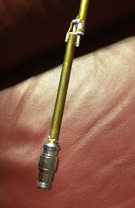

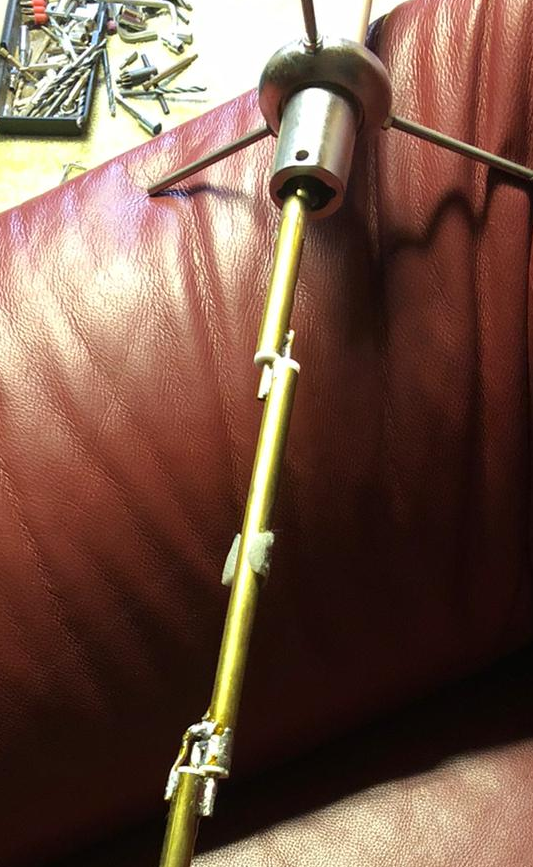

ich habe, da ich sie nicht brauchen kann, eine alte Collinear-Antenne
(915 MHz) geöffnet. Die Elemente sind zunächst so mit einander verlötet,
wie man das erwarten würde. Vor dem unteren Element scheint jedoch ein
"Kurzschluss" eingelötet zu sein (siehe Bilder). Wie ist das denn zu
erklären? Gibt es es Literatur zu genau dieser Art von Aufbau?
Danke im Voraus und Grüße,
Karsten
Gast #6265775
Du meinst den Kurzschlußbügel?
Stimmt, der müsste eigentlich auch erst nach lambda/4 an den Mantel
angelötet werden.
Ist das ein Selbstbau oder was kommerzielles?
Gast #6265789
Danke für die Antwort,
aber irgendwie kann das nicht stimmen, oder? Das Stückchen freie Leitung
sollte Lambda/4 sein. Aber dafür ist es an meiner Antenne definitiv zu
kurz. Und das vorletzte Element sollte auch Lambda/4 sein, dazu ist es
aber zu lang. Schau mal genau hin. Kann man das irgendwie erklären?
Grüße,
Karsten
Gast #6269946
Ich meine die unterste Löstelle ist aufgegeangen und die hat jemand
"repariert". Wenn ich mir die Lötstellen ansehe, schauen die nicht
original aus. Der Drahtbügel dient halt der mechanischen Stabilität.
